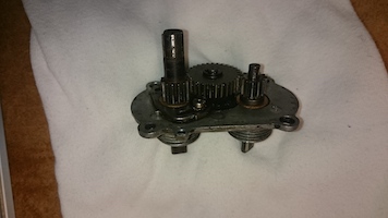

2. Feststellen der W Zahl über aufbocken, 100 Radumdrehungen durchführen und Anz. Umdrehungen Tachowelle zählen (420 Umdrehungen ins Verhältnis zu 100*3,2m Radumfang => 420/305 = 1,377
3. Tachowelle auf den zweiten Abgang umgeschraubt --> leider erfolglos, wird gar nicht angetrieben ?
4. Ausbau Tachogetriebe und Mechanik verstehen lernen. Antriebsritzel hat 15 Zähne, Übertragungsritzel viel mehr. 2 Ritzel hat weniger als 15 Zähne, müßte lt. Dreisatz 21 Zähne haben
5. Getriebehersteller Kienzle kontaktiert. Heute leider Absage erhalten, dass es dafür kein Ersatzteil mehr gibt
Wer kann mir helfen
a) ein Ritzel mit 21 Zähnen zu finden oder
b) ein Getriebe mit Übersetzung 1: 1,377 (1,4) zu finden
Vielen Dank an Alle, vor allem Werner
Markus
Anbei noch ein paar Bilder

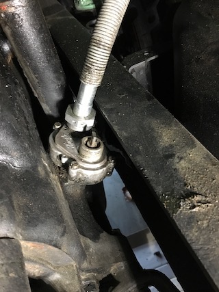

Bei der Durchsicht der Beiträge hier im Forum ist mir aufgefallen, dass ein Teilnehmer erklärt, das Ausgleichgetriebe sei direkt am Tacho angeschlossen, aber das jüngst eingestellte Bild zeigt, dass das Teil in der Nähe eines Längsträgers am Rahmen (vermutlich am Getriebe am Ausgang Tachowelle) angeschraubt wird. Wo erfolgt richtigerweise die Montage?
Wofgang
auf dem Foto sieht es aber danach aus, das der zweite Abtrieb ebenfalls angetrieben wird, eventuell muss das Zahnrad auf dem Zwischenradträger wieder eingeschwenkt werden.
Wenn die Drehzahlen nicht passen, ist die Lösung in dem Thema doch beschrieben. Keiner kann die Zahnräder selber feilen um dir zu helfen. Die Lösung ist dann leider nur der Tachodienst. Bei jeder Umbereifung tritt das gleiche Problem auf, das Getriebe muss umbestückt werden oder du findest eines mit der passenden Übersetzung.
Der Wegedrehzahlausgleicher, so heißt das Teil offiziel, wäre für den 421 ist SA35850/08 bzw 09 und sitz am Tacho-Anschluss am Getriebe.
