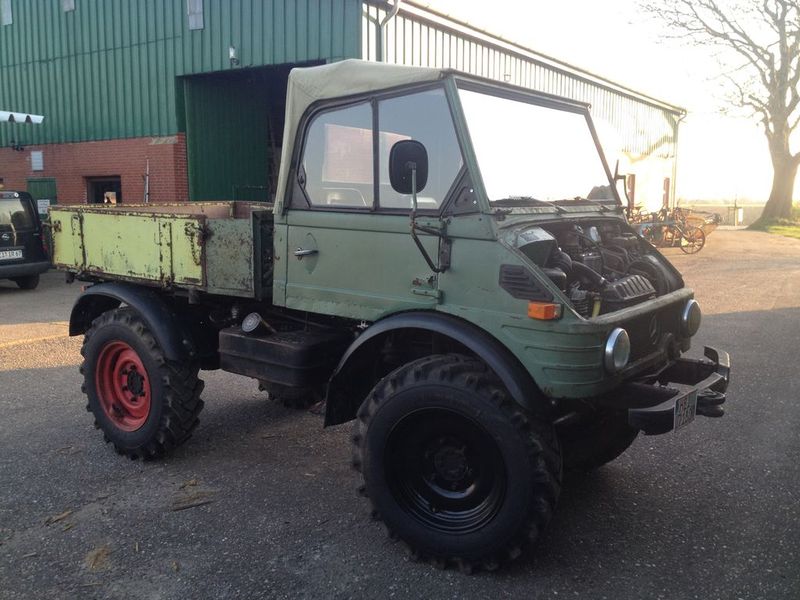

erstmal danke für eure Hinweise.
Den Unimog habe ich kürzlich gekauft.
Ich habe mir die ganze Geschichte etwas genauer angesehen.
Die Tachowelle läuft direkt vom Getriebe zum Tacho.
Da ist nichts zwischen.
Nun ist mir aufgefallen, dass der verbaute Tacho bis 100km/h anzeigt.
Original ist doch nur bis 70km/h?!!?
Das wird vermutlich dann schon die Ursache sein.
Jetzt ist nur die Frage, ob man dafür ein entsprechendes Ausgleichsgetriebe bekommt und wie man die richtige Übersetzung ermittelt.
Ich habe schon viel geschraubt und gebastelt aber einen Tacho hatte ich bisher nicht in den Fingern.
Gruß Lutz

zum Ausbauen bin ich noch nicht gekommen.
So wie Markus es schreibt könnte ich mit einem Ausgleichsgetriebe 1:1,625 was werden.
Alternativ wieder ein 70km/h Tacho.
Mal sehen was sich leichter (günstiger) beschaffen lässt.
Fahrgestellnummer ist 421 122 1000 2911
Der Unimog soll auf 40km/h gedrosselt werden, damit meine Tochter damit losfahren kann.
Der TÜV nimmt ihn aber nur ab, wenn der Tacho richtig funktioniert.
Eine Fehlfunktion habe ich nicht für TÜV-relevant gehalten.
Gruß Lutz
