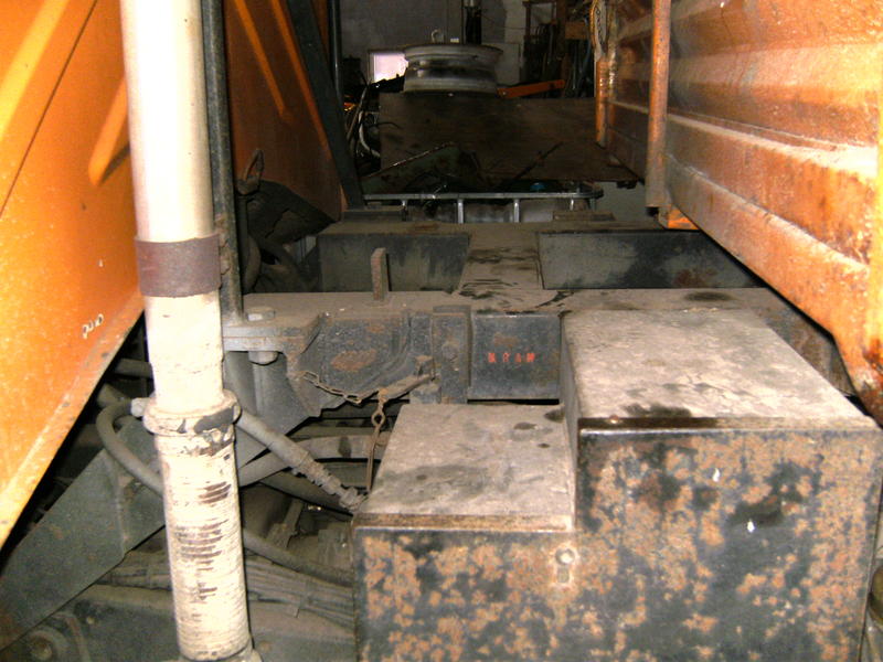

Könnt Ihr mir sagen wo die beiden "Ohren" des 4-fach Rahmens am 424/427 befestigt werden? Ich habe die Vermutung dass die Befestigungspunkte am Rahmen schon durch den Schaeff Frontladerunterzug belegt sind.

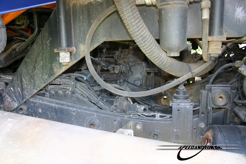

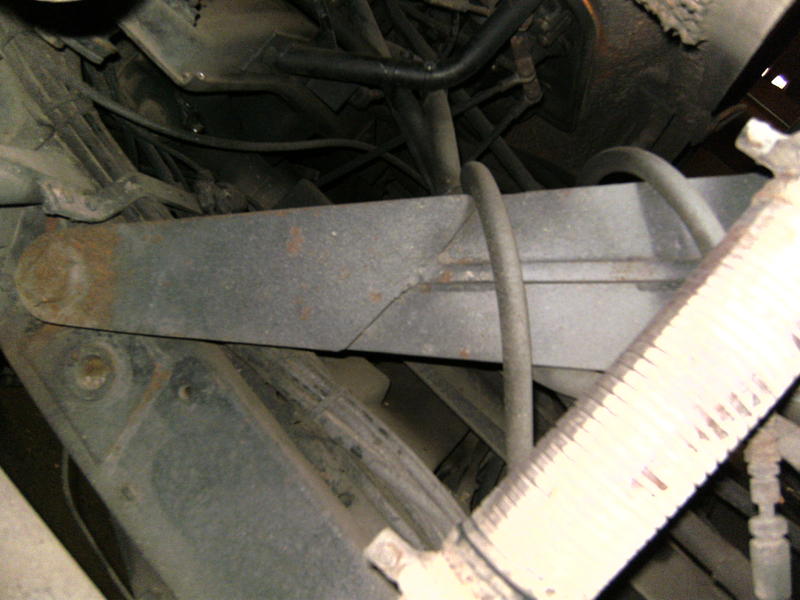

Anbei einige Bilder. Das Erste stammt von der Speed and Fun Webseite. Die Markierung zeigt die Ohren. :)
Die letzen beiden zeigen mein Fahrzeug, 1x Fahrerseite (Auspuff) und 1x Beifahrerseite von unten (Tank)
Ich weiß nicht wie man hier noch einen Kranrahmen befestigen will. Ist alles ziemlich verbaut. Ich hoffe Ihr könnt erkennen was ich meine.

Kranhilfsrahmen mit 2-fach Abstützung haben die Stützen nur unterhalb des Kranes, also entweder in der Fahrzeugmitte oder dem Fahrzeugheck.
Ich fürchte der Kranhilfsrahmen kommt tatsächlich in die gleichen Aufnahmen wie deine Unterzüge :?

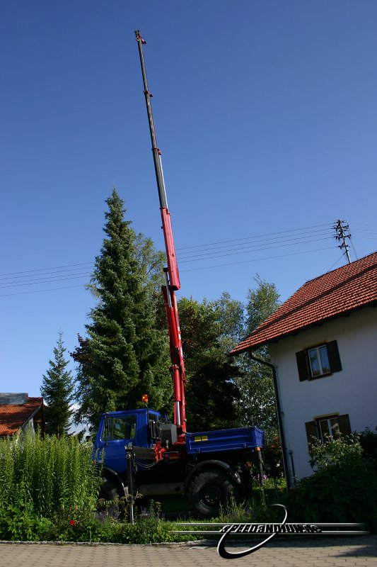

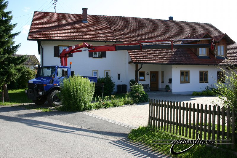

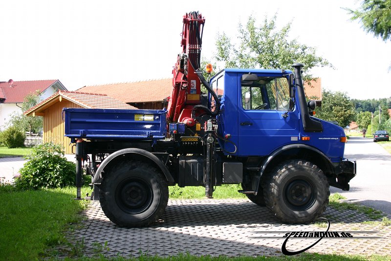

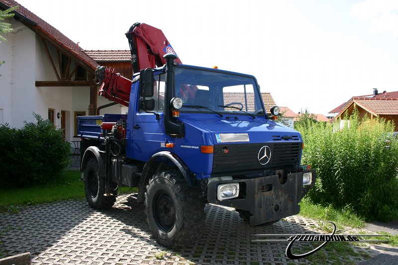

Hier ein Bild von dem blauen 427er:
Gruß Michael

Du hast recht, dass sieht so aus als ob die gleichen Befestigungspunkte genutzt werden.
Das macht die Sache nicht grad einfacher einen Kran zu finden. :?
Aber immerhin haben wir eine Möglichkeit entdeckt wie es nicht funktioniert. :roll:
