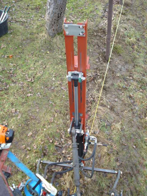

Habe gestern begonnen neue Weidzaunpfähle zusetzen,
habe mir dazu eine Hydraulische Presse gebaut.
Der Zylinder hat 700mm Hub und eine Druck/Zugkraft von 77,0/51,8 kn.
Ich bohre die Löcher zuvor mit einem Handerdbohrer ca. 40 cm vor und erledige dann die restlichen 20-30 cm mit der Hydraulik.
Rückansicht Pfahl Presse

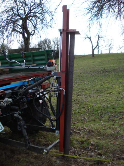

Pfahl eingedrückt
Pfahl eingedrückt

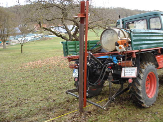

Pfahl angesetzt und Unimog in Position gebracht
