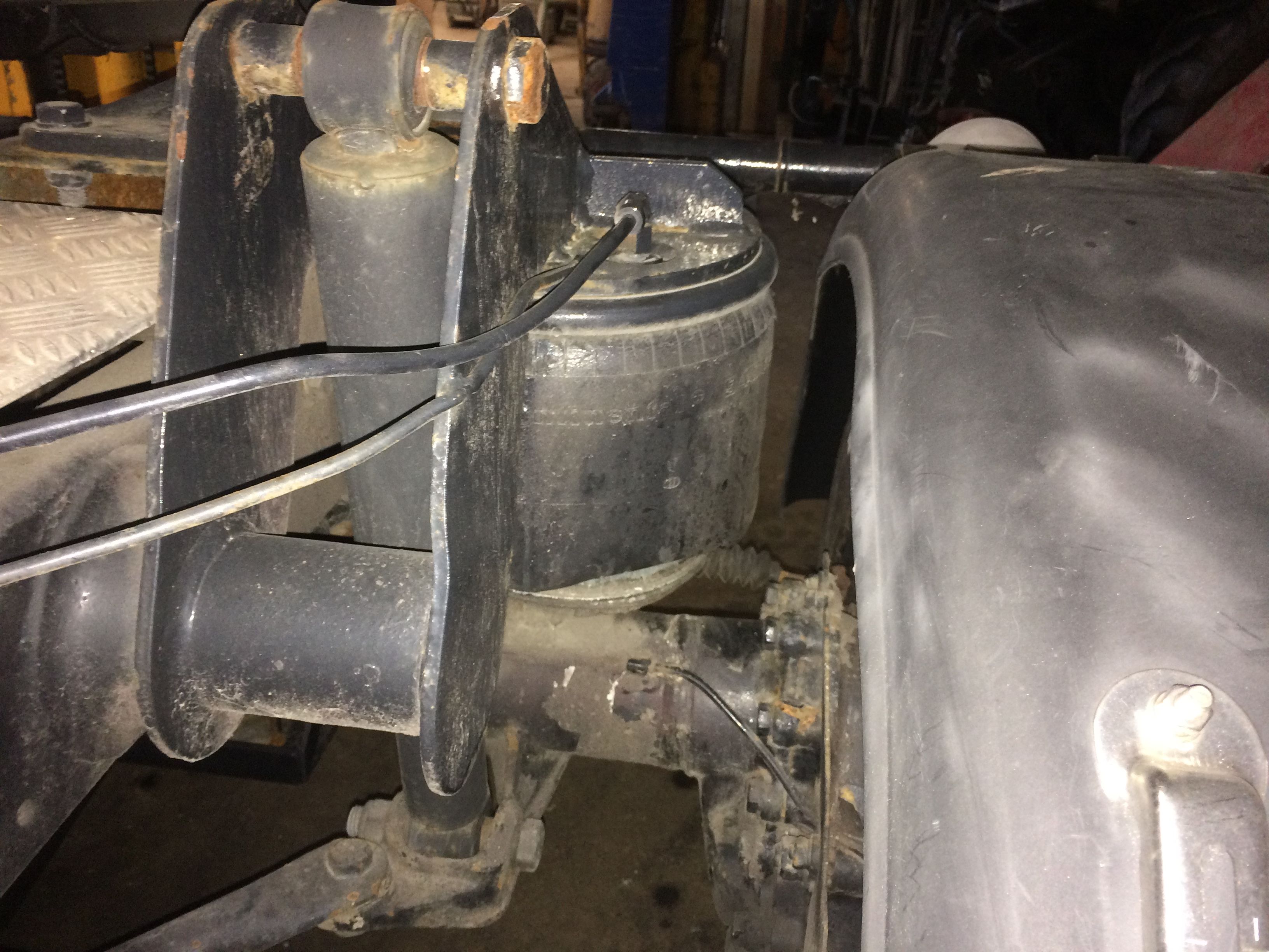

Die Bilder von den Luftbälgen wären schon mal interessant.

die untere aussere Aufnahme-Hälfte sieht auf dem Bild so aus wie an die Achse dran geschraubt. Wenn das original MB-Teile sein sollten, dann müssten sie sich im EPC auch finden lassen. Ich meine jetzt um das ganze bei benötigten Ersatzteilen, wie z. B. einer Luftfeder, nachzuvollziehen.
Die obere Aufnahme ist scheinbar geschweißt und wäre somit Teil des Rahmens. Dann müsste es für diese FIN eine andere ET-Nr für den Rahmen geben, als für gleich lange Rahmen. Ebenso müsste dann das Steuerventil im EPC auffindbar sein.
Was sagt eigentilich die Datenkarte aus?
Wenn es nicht ab Werk von MB verbaut war und eine andere Fa. diesen Umbau gemacht hat dann sollte es in der Zulassung eingetragen sein.
#569022

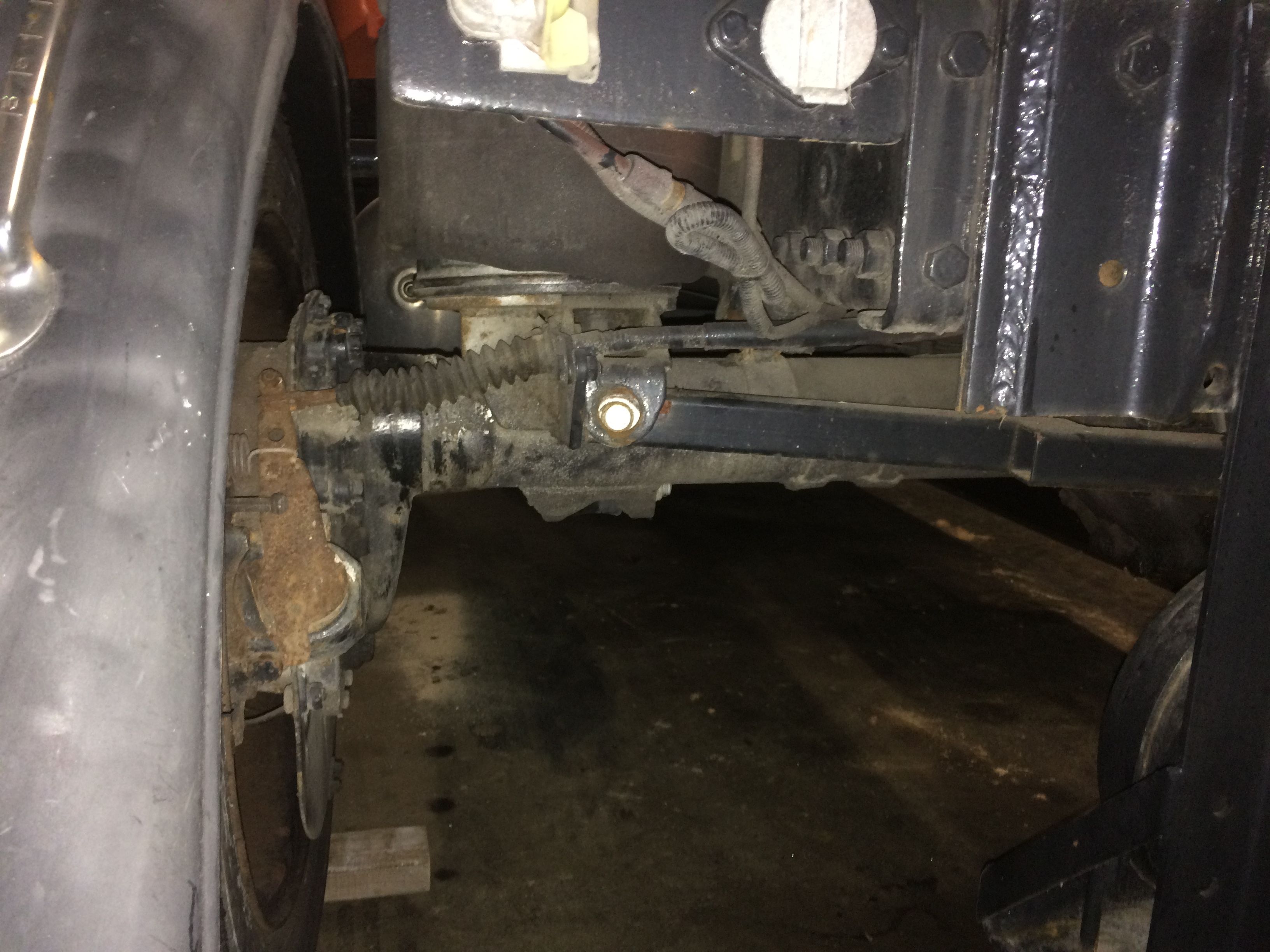

die Aufnahme für die untere Rollbalglagerung wurd nachträglich an den Federtellerhalter angeschweißt. Aufschluss gibt jedoch der Panhardstab, mit Sicherheit ist der nicht aus dem Benz-Werk.
Über den Nachrüster gibt es vermutlich keine weiteren Informationen.

Helmut Schmitz hat geschrieben:Aufschluss gibt jedoch der Panhardstab, mit Sicherheit ist der nicht aus dem Benz-Werk.
Mit dem Teil würde ich mich eher nicht auf öffentlichen Straßen bewegen wollen. Da würde mich mal die Meinung des TÜV dazu interessieren.
