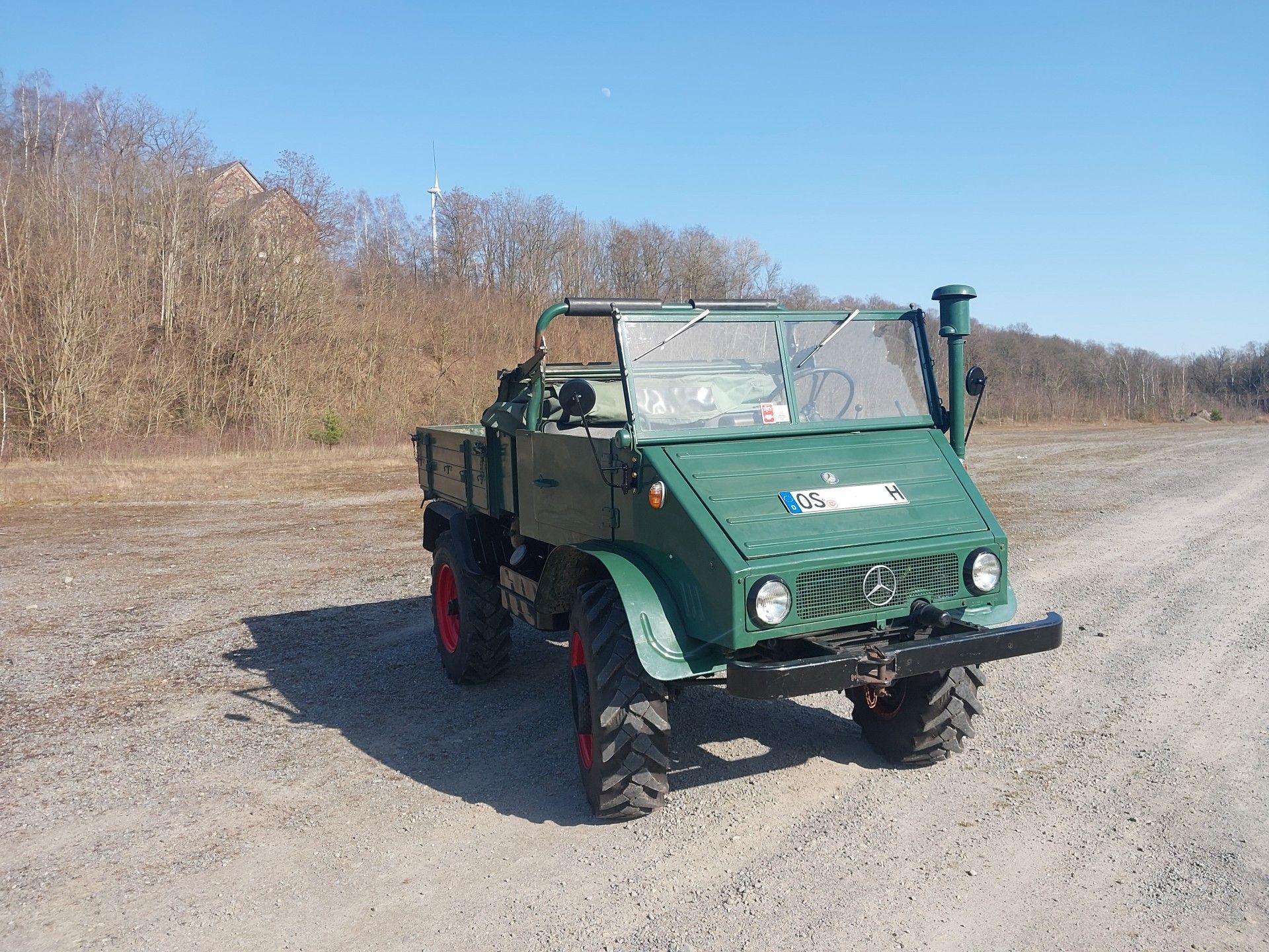

Hallo Community,
herrliches Wetter für eine Ausfahrt mit dem Mog. Also den Mog nach dem Winter aus dem Winterschlaf geweckt. Kurz ein paar Sachen geprüft (Öl, Wasser, Diesel, etc) und los ging es.
Hat wie immer Spaß gemacht ;)
Schönen Sonntag
Daniel
P.S. der Mog hat über den Winter neue Außenspiegelhalter, neu lackierte Sitzgestellle und neue Polster bekommen.

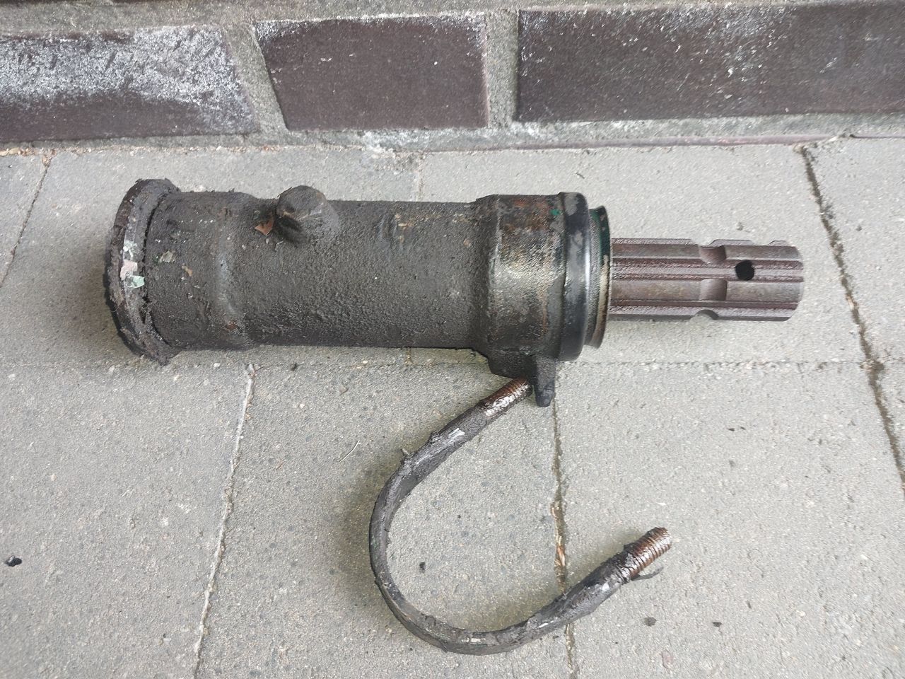

am 411er ging es am Wochenende auch weiter. Meine Rockinger AHK ist absolut fest und lässt sich nur mit einem 2m Brecheisen zum Mitdrehen bewegen. Die muss aber drehbar sein, da sonst der Oberlenker anstößt.
Also war mein Samstagsziel die Rockinger und die Heck ZW samt Lagerbock auszubauen. Der Lagerbock ist undicht und hat seine Ölfüllung sonstwo verteilt.
Nachdem ich den Sicherungssplint an der 46er Mutter der AHK herausgefummelt habe, wollte ich die Mutter lösen. In der Anleitung vom Rockinger stand meine ich 500-700Nm.. Hmm, das wird nicht einfach. :flex Die AHK habe ich mit einem Winkel am mitdrehen gehindert. Ein Schlagschlüssel und großer Hammer brachten den Erfolg. :party
Die AHK war innen gammelig, rostig. Der Gummibuffer verklebt/glibberig und am Auflösen. Irgendwo habe ich bei Kleinanzeigen mal eine Nachfertigung vom Gummipuffer bestellt - der passt perfekt.
Die Woche die AHK neu lackieren und dann kommt die wieder in den Mog rein. Dann sollte die sich auch wieder leichter drehen lassen.
Der Lagerbock der ZW ließ sich zwar leicht lösen, aber mit montierter ZW geht der nicht aus dem Mog raus. Also alle 8 Schrauben an beiden Seiten gelöst und die ZW ausgebaut. Vorher natürlich die Position am Getriebe und am Lagerbock markiert. Die Gelenke der ZW schauen gut aus, da ist nichts ausgeschlagen - zumindet mein Eindruck. Nur das Schiebstück ist fest.
Den ZW Lagerbock habe ich auch zerlegen können. Innen trocken und rostig. Bis auf ein Lager ging alles auseinaner. Bei dem einen Lager weiß ich noch nicht wie ich es rausbekomme. Presse habe ich nicht. Evtl. Hammer..aber Sonntags hier in der Siedlung zu laut.
Anbei ein paar Impressionen und Fragen.
- Beim Flansch der ZW bin ich mir unsicher. Muss da ne Reparaturhülse /Speedi-Sleeve drauf? Da sind jetzt keine tiefen Rostnarben oder Einlaufspuren drin, aber super glatt ist es auch nicht mehr.
- Getriebeöl oder Fließfett in den ZW Bock rein? Anleitung sagt Getriebeöl. Fließfett läuft halt nicht weg, wenn ein Simmerring nicht mehr so dicht ist.
Schönen Sonntag & Gruß
Daniel

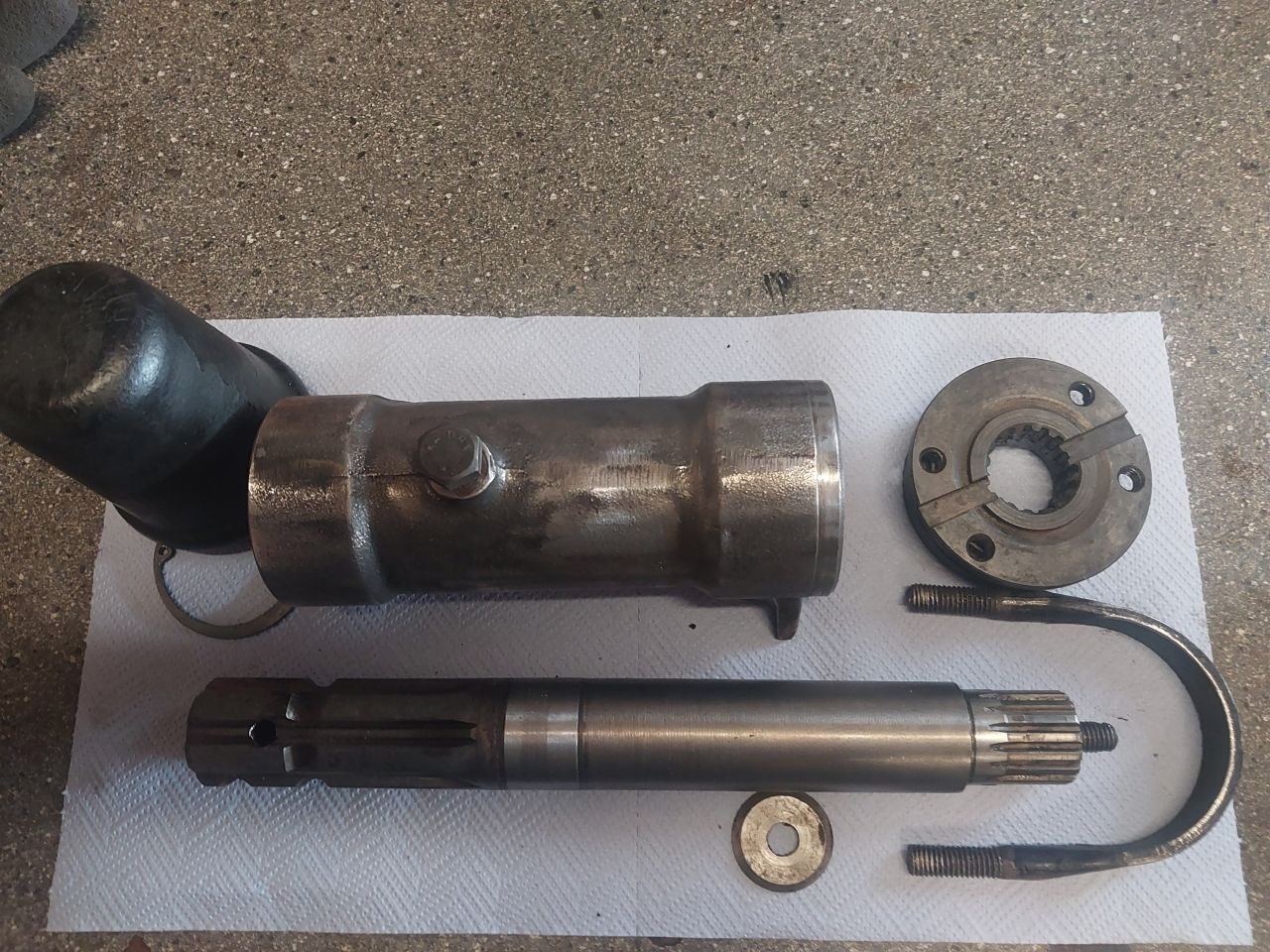

Bilder vom ZW Lagerbock.
-Abmessungen Simmerringe 40/55/8 und 35/62/10. Das kleine Lager 55 AD, 30 ID, 13 D , 6006. Das große Lager RN305
Daniel

#580592
Hallo Alex
Die Oberflächenrauheit der Laufflächen für Wedi ist in ISO 4288 (DIN 4768) festgelegt Die Härte der Lauffläche sollte zwischen 30 HRC (58 HRC bei PTFE-Lippendichtungen) und 45 HRC (62 HRC bei PTFE-Lippendichtungen) liegen.
Deshalb hat man die Laufhülsen erfunden.

Hallo Forum,
am Samstag ging es am 411 weiter. Aus dem Front ZW Lagerbock leckte ebenfalls etwas Öl heraus. Also auch ausbauen. Das ging auch recht fix. Die Ursache für den Ölverlust war ein defekter Dichtring an der ZW Seite.
Auf dem Lagerbock steht "25 1 62". Das könnte passen, der Mog ist laut Datenkarte am 11.12.62 gebaut worden. Der vordere Lagerbock schaute besser aus im Vergleich zum Hinteren. Naja, neue Lager und Dichtringe sind bestellt. Einmal alles neu.
Die Frontzapfwelle schaut gut, da hat nichts Spiel. Das Schiebstück war auch nicht fest. :-) Die Kardangelenke wurden einmal ordentlich abgeschmiert bis nur noch frisches Fett kommt. Beide Wellen bekommen nur ne frische Lackierung.
Daniel

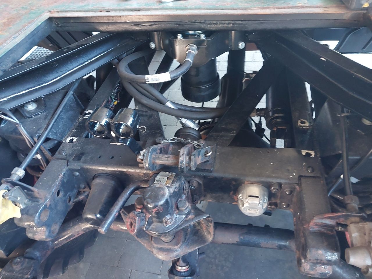

Hallo Forum,
die Heckpartie vom 411 ist jetzt wieder vollständig.
- Rockinger mit neuem Gummipuffer versehen, entgammelt und neu lackiert.
- Heck ZW Lagerbock überholt.
- Heck ZW neu lackiert
Am Flansch der ZW sind M8x15 Schrauben verbaut gewesen. Gängige M8x16 sind sehr "knirsch" und die können am Getriebe anstoßen. Verbaut waren 8.8er Schrauben. Ich war mir unschlüssig, ob 8.8 ausreichend ist. Ich habe jetzt 10.9er drin.
Nach hinten fehlt mir jetzt noch eine vierte Hydraulikleitung. Ich will am Mulcher einen doppelt wirkenden Zylinder zum Verschieben ansteuern. Die Baustelle kommt im Sommer....
