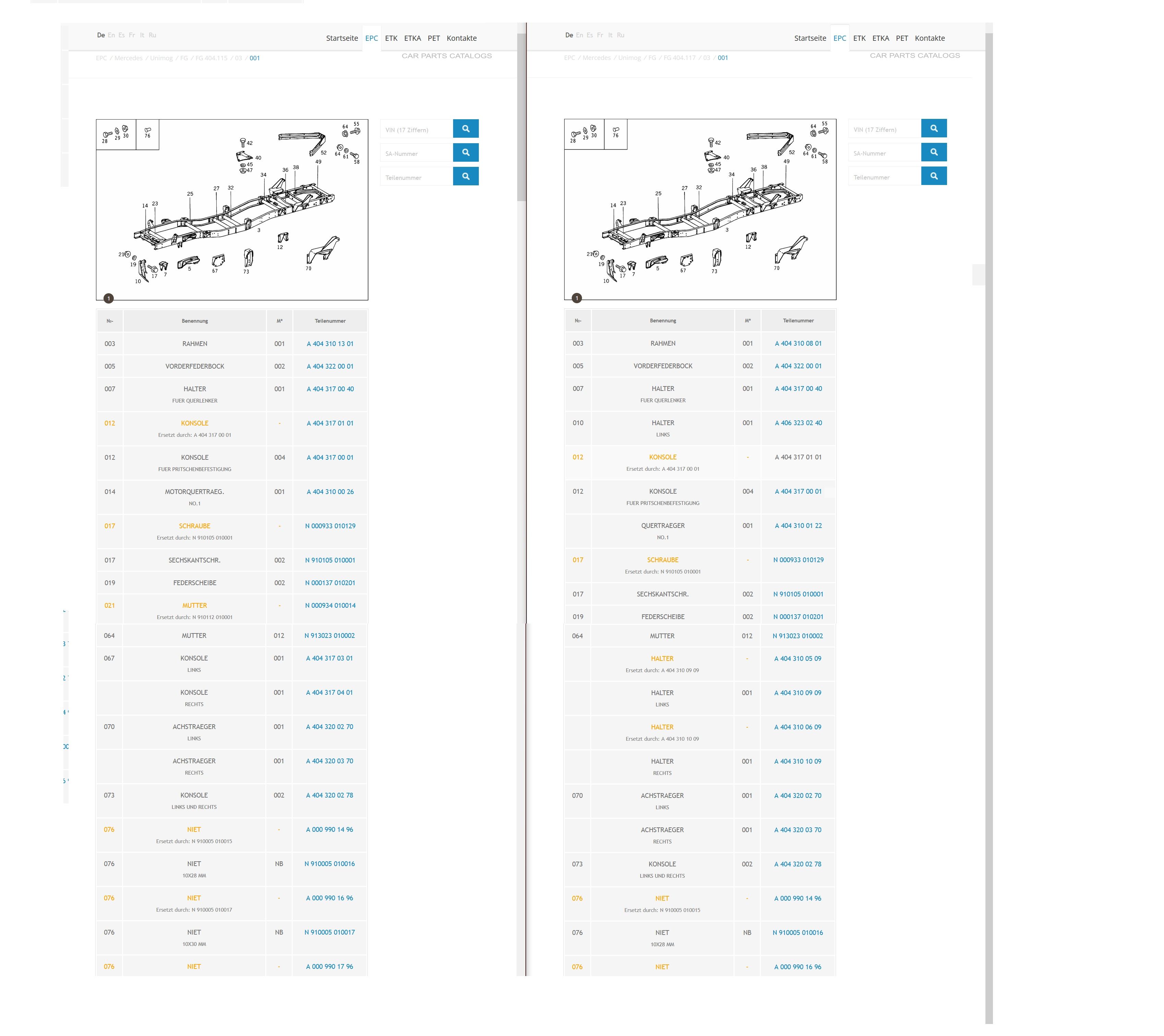

ich würde das 416.810er Haus nehmen, ist auch schon am 404.117 verbaut. Da kann man als Cabrio, Planverdeck oder Hardtop, nehmen. Und wenn es bequem sein soll dias Mullag-Hardtop. Der Unterschied liegt nicht an der Hütte sondern an den Konsolen am Rahmen. An der Hütte wird die spätere 4-Punkt- oder Komfortlagerung ähnlich beim 417 verbaut.
[attachment=0]Screenshot 2026-01-26 at 14-54-19 Mercedes FG 404.115 - TRIEBWERKTEILE - EPC Online.jpg[/attachment
Unrerschied der beiden Rahmenbaugruppen
Screenshot 2026-01-26 at 14-54-19 Mercedes FG 404.115 - TRIEBWERKTEILE - EPC Online.jpg (504.62 KiB) 1411 mal betrachtet
