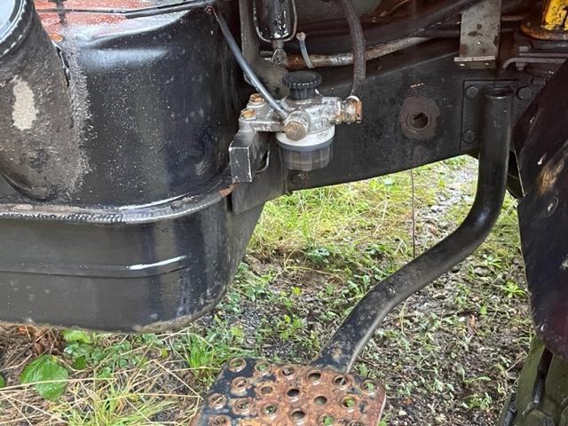

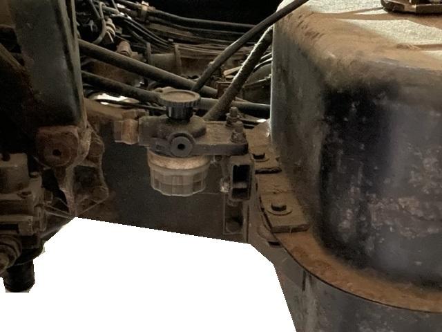

Mein 437.117 mit OM366LA (356.980) startet problemlos, stirbt aber nach ein paar Sekunden wieder ab. Es ist Luft im Kunststoff Vorfilter zu sehen, irgendwo muss also eine Undichtigkeit vorliegen. Diese zu finden ist nochmal ein Thema für sich, offensichtliche Leckagen bestehen nirgends.

das ist vollkommen normal, die Förderpumpe zieht das mit durch und drückt diese am Vordruckventil an der Einspritzpumpe wieder in den Rücklauf durch.
Deiner Beschreibung nach hast vermutlich OM356 EURO I oder 357 EURO II. Zum Entlüften musst du gar nichts mehr öffnen, du muss einfach solange pumpen, bis im Tankrücklauf keine Blasen mehr (hörbar) austreten.

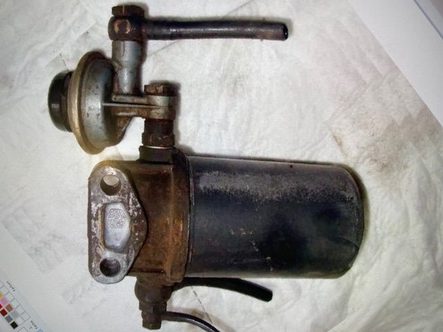

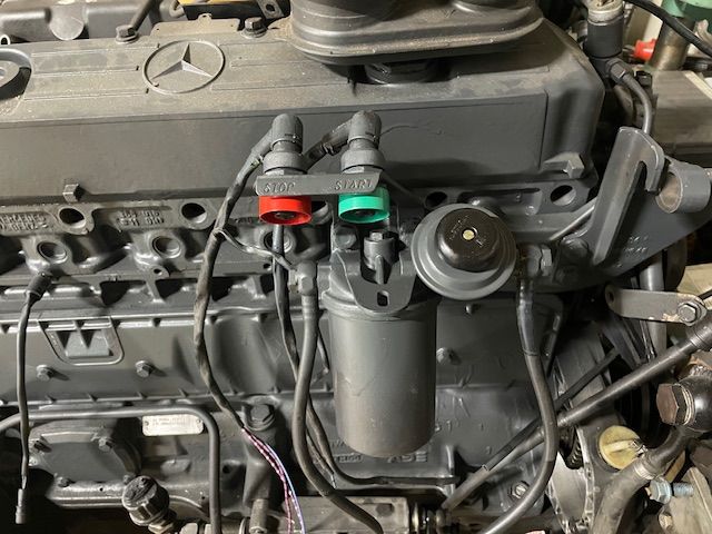

Die original Handpumpe ist echt bescheiden, auch die neue Version mit dem Druckkolben und Rückstellfeder. Da ich nach längerer Standzeit immer entlüften muss, habe ich dazu direkt am Tank die Handpumpe aus den späteren Motorbaureihen (Hengst H11K)⬈ angebaut. Damit kannst du die Luft einfach durchpumpen
Am OM357.113 habe ich im Rahmen der Überholung die Pierburg-Version direkt am Filter verbaut. Gibt es als SA bei diversen LKW mit OM366 , ET-Nr A00 091 11 90
