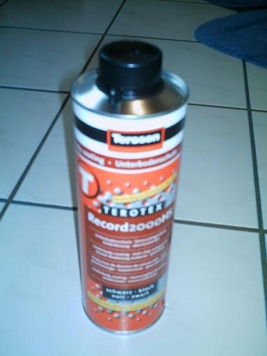

Unterbodenschutz klein.JPG (34.84 KiB) 24358 mal betrachtet

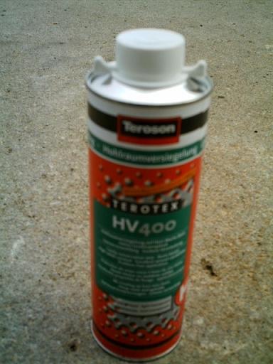

Hohlraumversiegelung klein.JPG (45.21 KiB) 24358 mal betrachtet
