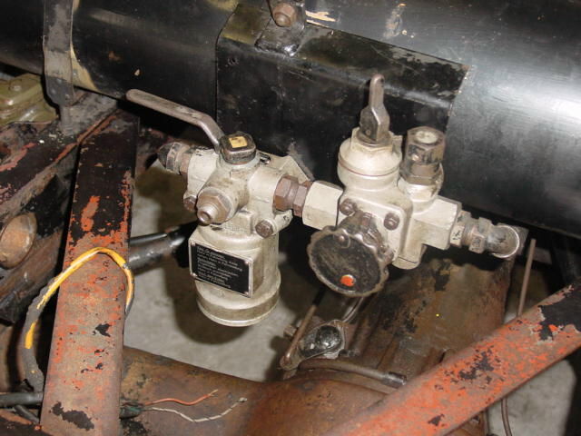

#297384
Moin,
der bei Deinem Mog verbaute Druckregler ist mir nicht bekannt. Ich glaube auch nicht, dass man diese Sparversion verstellen kann. :?
Im oberen Beitrag hab ich die originalen Teile für U2010/401 eingestellt. Jetzt noch ein Bild vom Druckregler U411.
Da mußt du dich wohl auf die Suche machen. Kosten für Füllflasche und Regler etwa 100 - 150 Euro.
Gruss Micha
#297465
Hallo Pascal,
auch deinen Druckregler müßte man einstellen können.
An der Oberseite muss eine Einstellschraube (mit Kontermutter gesichert) sein. Die Originalregler konnten zwischen 2 Druckstufen eingestellt werden, weil für die Bremsanlage(5,3bar) und den Kraftheber(8bar) unterschiedliche Drücke benötigt werden.
Den Druckregler kannst du durch rein -oder rausschraben der Einstellschraube verändern, der Wert wird dann am Druckmanometer im Armaturenbrett angezeigt.
Jochen
