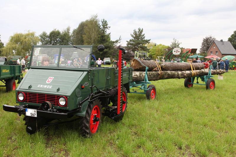

Hallo Unimogler,
Mein Boehringer 70200-567 ist jetzt Fertig geworden bis auf ganz kleine Dinge die noch gemacht werden müssen.
Ich hoffe ich bekomme auch eine rege reaktion in Sachen Ur-Unimog.

schön das Ihr was in der Spalte hinterlassen habt.
@ Georg, danke das du mein Fahrzeug schön findest, es sind so gut wie keine Nachbauten montiert worden, selbst die Kotflügel sind noch Boehringer. Ich habe Teile die nicht so toll waren so gelassen und sie so gut wie es ging hergerichtet. Es ist vieles anders als bei den Serien Fahrzeugen U 2010 :-)
Das Mörtl Mähwerk gefällt dir :D Freut mich, es war auch ein langer Weg mit dem Mähwerk.

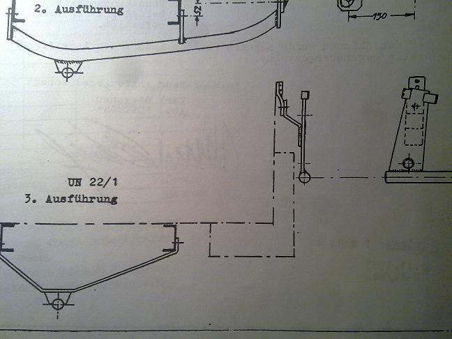

nun hab ich noch eine Frage:
An was erkennt man denn die 3 Varianten des Mähwerks:
Ur-Variante Boehringer von 19.. bis 1953
1. UN 22/1 3.1953 - 6.1957
2. UN 22/2 7.1957 - 4.1959
3. UN 22/3 5.1959 - 19..
Gibt es da ein Typenschild?

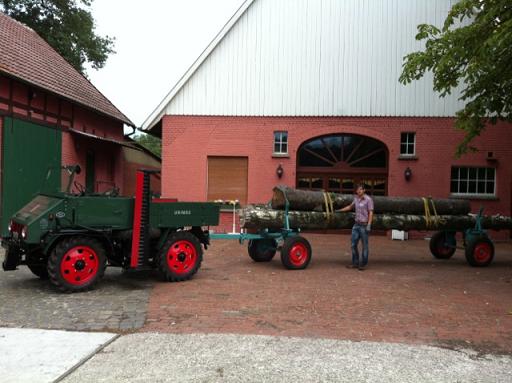

Ist der Boehringer auf der anderen Seite auch so schön?
oder hat er nur eine Schokoladenseite? :)

Hallo Georg,
schön das du so ein Interesse an so einem nicht so heufigen Mähwerk hast. Also die dritte Variante besteht nicht mehr aus Rohrprofil an der Rahmenaufnahme unterhalb des Unimogs, sondern aus Flacheisen.
Und die Hebelage hat sich ebenfalls geändert, das heißt am vorderen Bereich des Kotflügel ist der Befestigungspunkt nicht mehr unten sondern oberhalb an der Kabine. Ich habe extra noch zwei Zeichnungen mit beigefügt, damit wird das vielleicht noch verständlicher.
@ Schokoladenseite, da hast du Recht, weil auf dieser Seite das Mähwerk ist :shock:

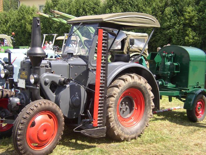

warum Intressiert mich das?
Da ich noch keinen kleinen habe, aber eventuell einen 411er mit einem solchem Mähwerk im Auge habe.
und
Da ich schon immer ein links Mähwerkfahrer bin, der meinem Vater gehört.
Lanz D3506 Bj.50 Erstzulassung 51 mit 20PS
Bin im moment dabei ein Mähwerk für einen D2806 zu komplettieren.
Dann bekommt dieser auch eins.
