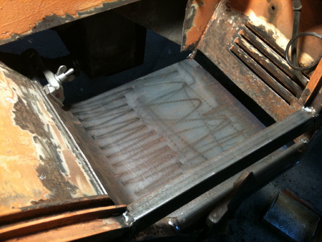

heute war der Tag, an dem ich endlich anfangen konnte mein Tremolein zu restaurieren! Und es war... FURCHTERREGEND :shock: :shock:
Ich habe mein Blechspielzeug erst im Dezember geholt und nach kurzem Durchsehen, ein, zwei Probeläufen war alles soweit überschaubar. Anscheinend fehlt mir ein bischen das geschulte Auge für das, was jetzt kommt...
Was hilfts? Alle Flex und Winkelschleifer raus und los gehts!!!
Die Beifahrerseite ist zum Üben hervorragend geeignet. Tür weg, Heizung raus und :shock: einen Kübel mit Metallresten entsorgen. Dann abtrennen :flex: , was muss und neu aufbauen war angesgt. Schön, dass ich noch eine 3mm Blechplatte da hatte... Geht ganz gut, wie man sieht, wenn man sowas zum ersten Mal macht...

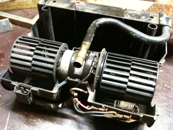

Apropos Heizung: Kennt die jemand? Der Lüfter läuft zwar, aber der Bimetallschalter macht mir Sorgen... Brauche ich den? Gibts Ersatz?

Servus Max,
Du hast´s schön- hast Zeit und Muße am Tremo zu schrauben- wenns auch ne scheiß Abeit ist, die Du grad machen musst. Aber Kopf hoch, gehört auch dazu! Den Biemetallschalter den Du meinst( denke mal Du meinst die "Feder" aus enem der Bilder)- das ist ein Wiederstand für den 2Stufenschalter der Lüftung. Wenn Du das Teil überbrückst, dann läuft der Lüftermotor mit Vollgas... Wenn es funktioniert- lass es doch einfach! Never touch a running system!

Servus Hias,
unter dem Wendel ist ein Bimetallblechstreifen mit Kontakt, deshalb dachte ich Schalter... Ich denke ich werde das Ding überbrücken und habe eine Fehlerquelle weniger. Zum Thema Schweissnaht: Heute habe ich echt Probleme damit gehabt, passiert sonst nie! Bei dem neuen Material, das ich verbaut habe, war alles so wie immer, aber bei dem alten Fahrzeugblech... :evil: :evil: Nur Spratzen und Durchbrennen bei der nächsthöheren Stufe! Hab mich heute viel rangetastet und gut dass keiner in der Nähe war... die Flüche waren nicht jugendfrei!

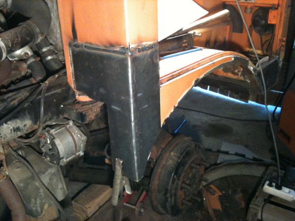

gestern war der Radlauf und die hintere Kante der Kabine dran. Nachdem ich vorne fast fertig bin und das äussere Blech drangeschweisst habe, den Einstiegstritt retten konnte und mit einer neuen Halteplatte versehen habe, kam der Rosthaufen hinten dran...
Um dem Ganzen mehr Stabilität zu verleihen (siehe die Löcher im Rahmenträger) habe ich ein grösseres Stück 3mm Blech gebogen und verschweisst. Dann musste ich leider aufhören, weil meine Frau mit dem Abendessen rief... :(

bist ja nur neidisch, dass die Jungs mit nem Tremo alle Repbleche für kleines Geld auf der Abkantbank selbst herstellen können :D Quadratisch-Praktisch-Gut! Aber meist muss man das auch machen, da die "Kisten" oft nur im Winterdienst gelaufen sind :?
Aber Max- hast schon mal mit dem Gedanken gespielt die Hütte vom Fahrgestell zu schrauben und erstmal komplett zu strahlen!? Oder hast Angst, dass dann nix mehr übrigbleibt?- Nein- mal im Ernst- wenn Du Dir die Arbeit schon machst, würde ich davor auch nicht mehr zurückschrecken!!! Dann hast Ruhe von der braunen Pest für die nächste Zeit und die Nähte werden auch schöner- hehe.
