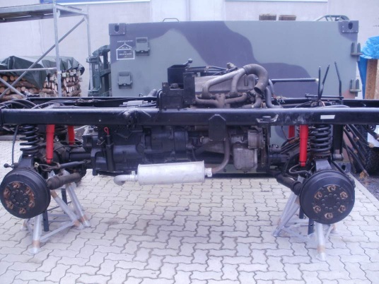

es ist soweit ich beginne mein Projekt
-Restaurierung und Vervollständigung des erworbenen Tremo-Torso´s-
Viele Bauteile fehlen, eigentlich sind nur Achsen, Getriebe, Motor, Hydraulik und Rahmen vorhanden.
Diese befinden sich jedoch, trotz des Alters-Bj 1980, in einem recht guten Zustand. Dies ist sicher nicht zuletzt der geringen Laufzeit, der km-Leistung und des trockenen Lagerplatzes zu verdanken.
Bis bald - Grüße aus der Pfalz Stefan

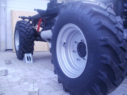

Hallo Freunde des Tremo´s!
Mein Torso steht endlich wieder auf eigenen Beinen.
Felgen Mefro 11x18, ET 0
Reifen Mitas MPT 03, 12,5 x18
Sieht zwar alles noch recht O-Beinig aus, aufgrund des fehlenden Aufbaus-Auflast, dies wird sich aber sicherlich noch ändern.
Bis bald Stefan

Hallo Steffen aus DÜW,
zu deinen Anmerkungen kann ich leider noch nichts sagen, da bei mir noch der komplette vordere Auf-Anbau fehlt.
Aber im Brief eingetragen waren Reifen der Dimension 13.0/65 R18 welche breiter sein sollten als die 12,5x18, zudem habe ich versucht durch die andere Einpresstiefe, original ET 25 auf ET0 nach Außen zu wachsen.
Ich hoffe es hat funktioniert,
Grüße aus dem aktuell verschneiten KIB
Stefan
