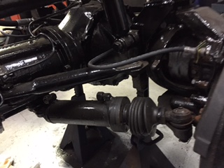

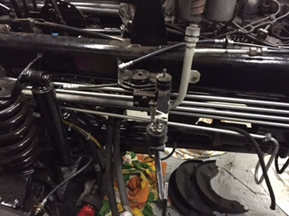

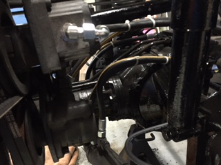

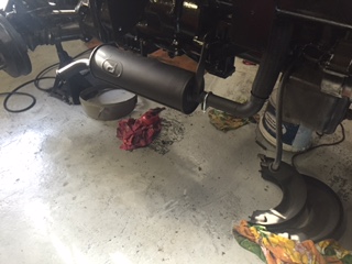

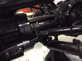

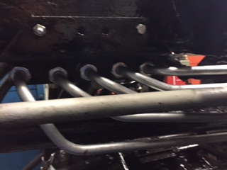

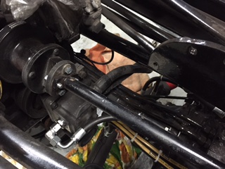

Nächster Bautenstandsbericht meines Projektes :
Schon wieder sind Wochen ins Land gezogen, und ein großer Teil der Bremsen, Bremsanlage, Hydraulikanlage und Auspuff sind instandgesetzt oder erneuert.

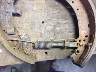

Die Bremsbacken wurden gestrahlt, danach lackiert und neu belegt.

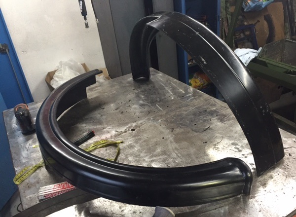

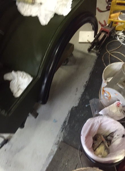

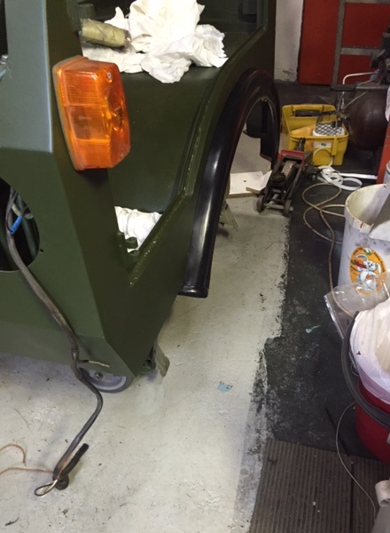

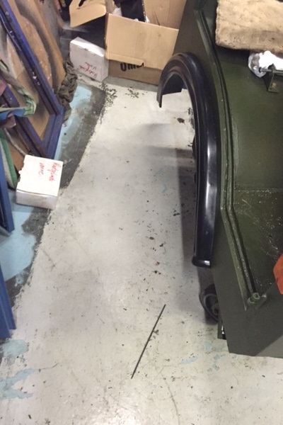

Was ganz spezielles war es, die Gummikotflügel zu ersetzen. Diese gibt’s ja leider nicht mehr im Original. Deshalb war meine Idee, einen LKW Kunststoffkotflügel mit entsprechendem Radius zu nehmen und in der Mitte durchzusägen.
#488279
Das Ergebnis kann sich sehen lassen, bin recht zufrieden. Es fehlen noch die Versteifungsbleche vom Radlauf, die kann ich aber erst später anbringen, weil das Fahrerhaus auf ein Gestell montiert ist.

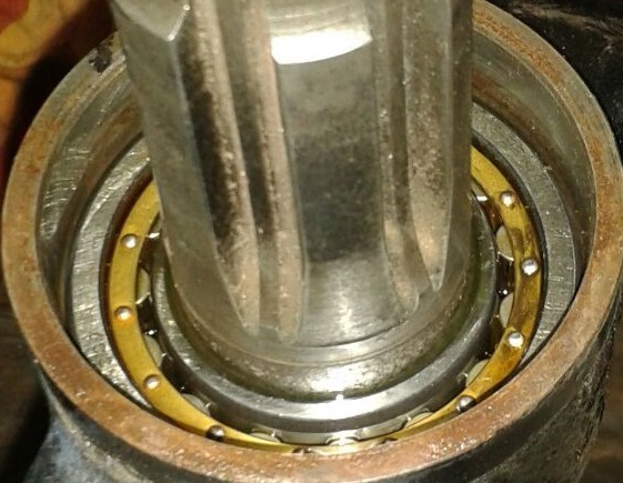

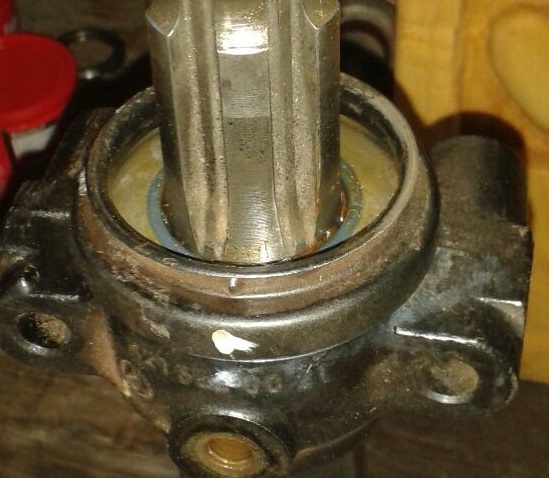

Der Zapfwellenlagerbock musste auch noch revidiert werden. Da hat mir ein sehr guter Freund dabei geholfen.
