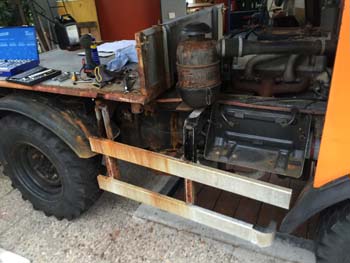

So die Fasnacht ist durch und ich kann endlich mein Projekt beginnen.
Hab letzte Woche mal angefangen Teile zu demontieren und zum strahlen gegeben.
Wird noch ein langer Weg, damit der Tremo meinen Vorstellungen entspricht, aber gehen wir`s an.
Hab mal ein paar Bilder reingesetzt, werde immer mal wieder in unregelmäßigen Zeitabstand einen Bautenstandsbericht abgeben.

nachdem jetzt auch schon wieder einige Wochen durchs Land gezogen sind möchte ich nun mal einen kleinen Zwischenstand abgeben.
Nach super Unterstützung von Immemartin und Heipe, hab ich nun viele Unterlagen zu meinem Karren. Hab mal, wild aber strukturiert, losgelegt die Anbauteile abzuschrauben und ab ins Strahlen.
Pritsche, Kotflügel+Halter, Motorabdeckblech+Rahmen, Innenverkleidung, und die Türen.

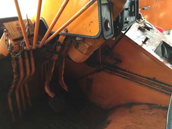

So nun sind wieder Wochen oder gar Monate ins Land gezogen.
Hatte jetzt längere Zeit keinen Freiraum weiter zu machen, doch ich wollte mal einen Zwischenstand geben:
Türen alles frisch und neu aufgebaut und lackiert.
Und gestern wurde dann das Fahrerhaus vom Chassis genommen. Geht Mitte nächste Woche ins Strahlen. Danach wieder Kariusbehandlung und Umgestaltung vom Hochdach.
Bis demnächst…..
