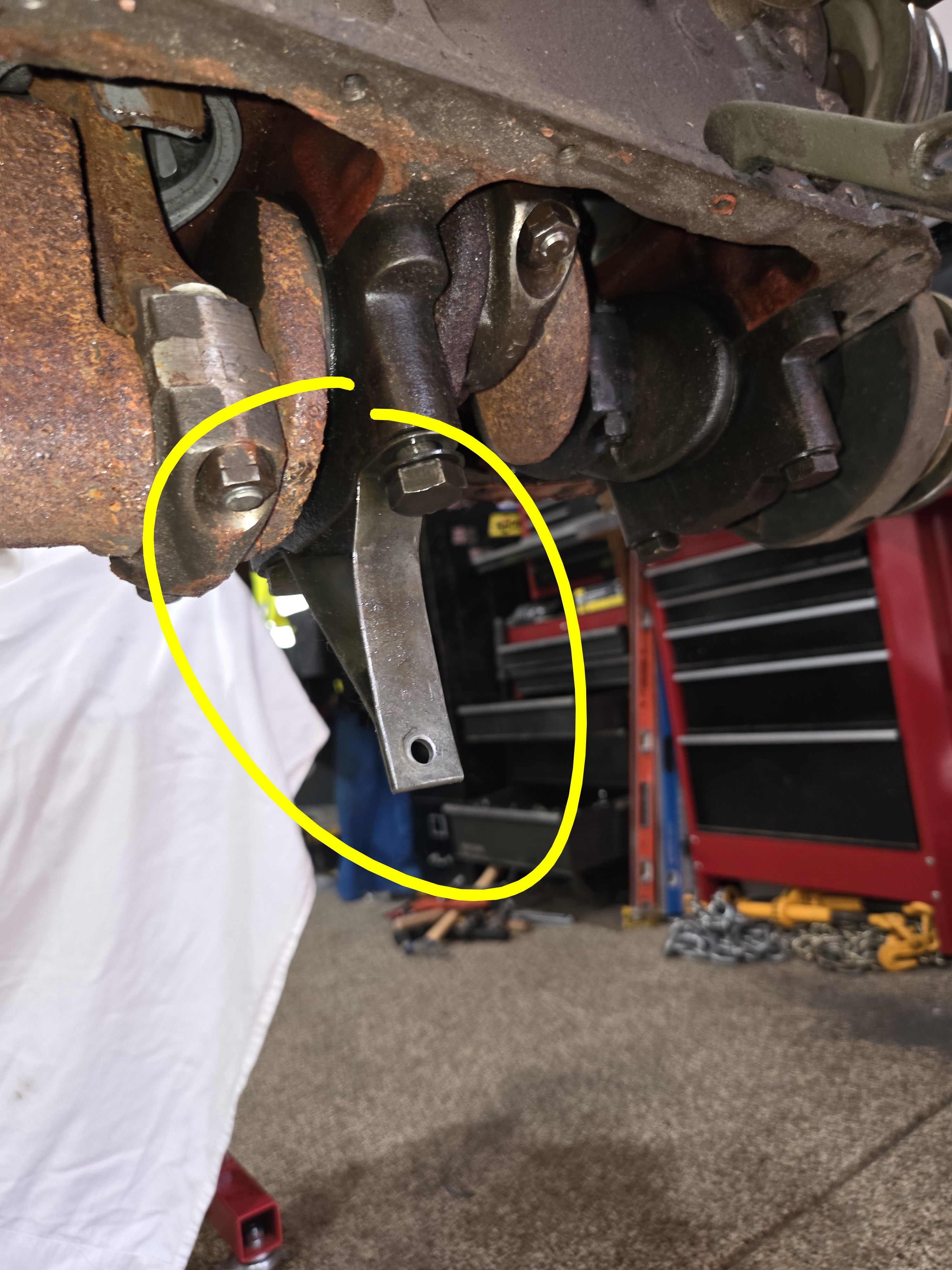

Am M180 ist der Saugstutzen fuer die Oelpumpe mittels einem Blech befestigt. Wohl zur Vermeidung von Vibration. Das Blech ist wiederum mit einer Lagerschale der KW verschraubt. Das Blech wird wohl nicht umbedingt benoetigt, wuerde es aber gerne dennoch wieder verbauen. Muss aber erst auf die Laenge schauen wegen der etwas groesseren Oelpumpe. Habt ihr Bedenken gegen das Loesen der Lagerschale und dann wieder entsprechend mit Drehmoment anziehen? Sind ja keine Dehnschrauben und sollten somit wiederverwendet werden koennen.
Gruss,
Robert
PS: Foto ist vom Spender M180
Gruss,
Robert
