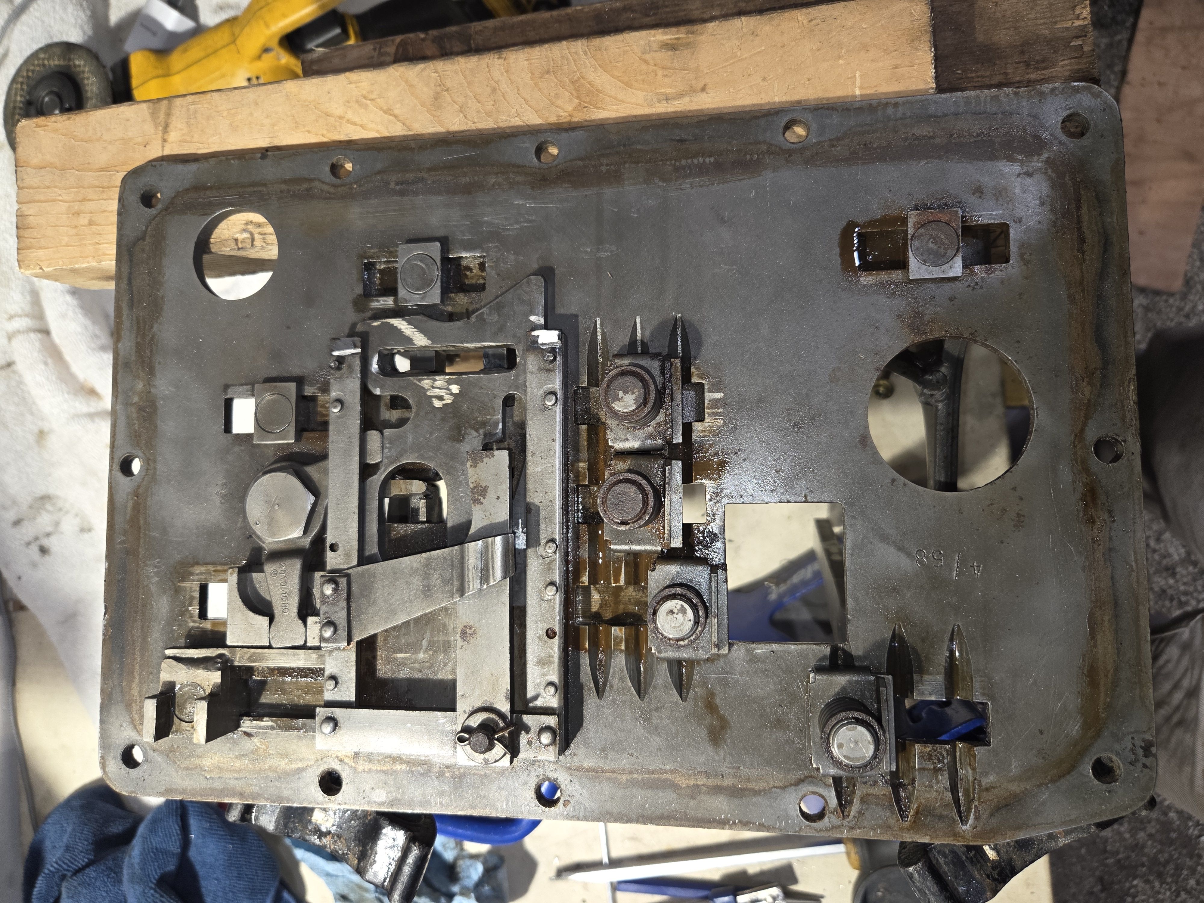

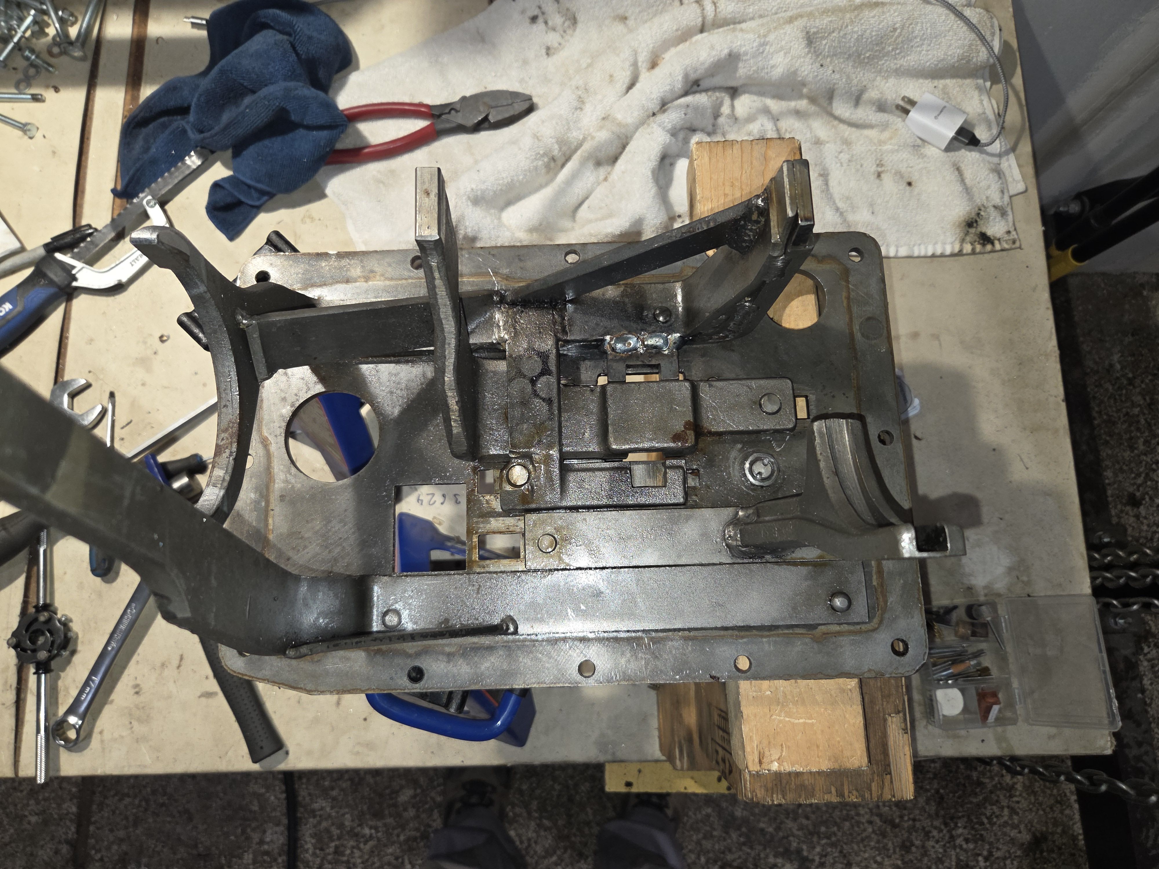

Hallo zusammen!
Gestern mal den 2x4 Umbau erledigt. Nach einem kleinen Denkfehler hat dann auch alles funktioniert. Fuer das Ueberdruckventil an der Oelpumpe glaube ich auch eine Loesung zu haben - warte hier noch auf Teile und werde berichten.
Getriebe wird in den naechsten Tagen noch abgedichtet und dann geht es wieder an den Motor
Vielen Dank fuer eure Unterstuetzung,
Robert
