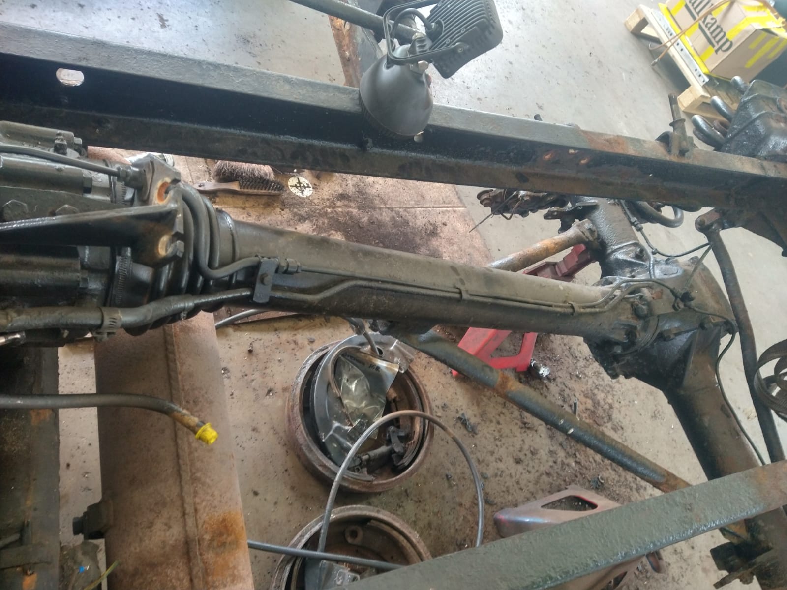

Hallo Claudius,
ja über den blauen Anschluss wird die sperre Betätigt. Ob das jetzt pneumatisch oder hydraulisch ist, hängt wohl von deinem Tremo ab - ob die Betätigung bei den Achsen selbst einen Unterschied macht, muss die wohl jemand schlaueres wie ich sagen.
Von den Bildern die ich gerade auf meinem Handy gesehen habe, ist an dem gelben Nippel auch nichts angeschlossen. Von daher gehe ich mal aus, dass dort die Achsentlüftung ist.
Tipp: Die Vorderachse hat beim 421 Entlüftungsschläuche, die vom Vorgelege, "aus der Bremse" vorbei am Gelenk wieder in den Innenteil der Achse gehen. Bei mir waren die auch komplett weggegammelt und ich habe gerätselt wofür da so lose Schläuche aus meiner Bremse kommen. Da kann bei Defekten ja auch Wasser eindringen.
Sebastian

#562869
Der Aufbau ist an den Achsen bei hydraulischer Sperre und pneumatischer Sperre identisch. Späte Versionen der hydraulischen Version haben noch in der Leitung ein Druckrückhalteventil. Der Nippel ist für die Entlüftung bei hydraulischer Sperre mit ATF. Bei Luft wird er nicht unbedingt benötigt.
#562872
