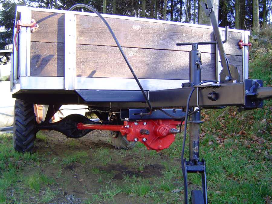

Triebachsanhänger funktionieren eigentlich nur "perfekt" an Schlepper mit der Wegezapfwelle. Bei Unimogs gab es das wohl nur seeeehr selten, bei Trecker aber auch nicht oft. Hier kann man sich aber den passenden Gang für die Achse suchen und dann mit halbwegs gleicher Geschwindigkeit fahren. Falls die Übersetzung nicht in den gewünschtem Gang passt muss man sich diese eben bauen. Sicher hat es einige Vorteile wenn der Beladene Anhänger mit läuft.
Dies gab es früher auch oft an Miststreuer. Hier konnte man mit einem Hebel den Antrieb bei laufender Zapfwelle zuschalten. Dann lief die Achse über eine Keilriemenkonstruktion mit - war eher für den Notfall.

ich kenne jemanden der einen Kemper Miststreuer mit Triebachse hat, dort wird die Treibachse allerdings direkt über die Zapfwelle (540 U/min) mit Zwischengetriebe (ähnlich wie auf dem Bild) angetrieben und nicht über Keilriemen.
Bei der Achse soll es sich um eine LKW Achse handeln.
Die Triebachse wird dort allerdings nur auf unbefestigtem Untergrund zugeschaltet.

Hallo und Danke für die Antworten. Dieser Anhänger war auch mal ein ausgedienter Miststreuer mit Kratzboden.Ich habe aber unbedingt einen mit Triebachse gesucht. Habe die Ladefläche so tief wie möglich gelegt damit ich nicht so hoch heben muß. Den Anhänger habe ich für meinen Porsche 219 aufgebaut um damit hauptsächlich Holz zu laden. Auf Matschigen Waldwegen kommt er mit leerem Hänger nicht mal die Steigungen hinauf. Schalte ich jedoch die Triebachse hinzu und habe gut geladen,schiebt der Hänger fast noch den Traktor hinauf. Zwar nicht besonders schnell aber immerhin. Gruß Bernd

Sehe auf dem Bild, dass vermutlich die amerikanische Triebachse ohne Rückwärtsgang verbaut ist.
Eine Abstimmung auf Wegzapfwelle geht nur, wenn die Ablauflänge zwischen Traktorrad und Anhägerrad in einem ganzzahligen Verhältnis zu einander stehen.
