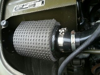

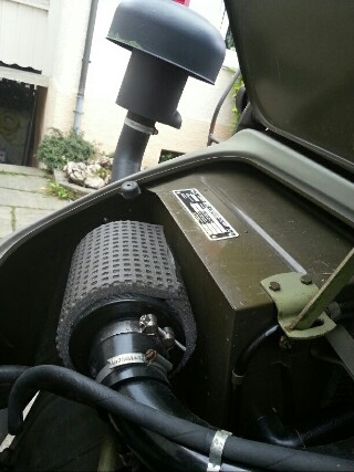

Hallo Zusammen ,
Das ist mein Trockenluftfilter-Umbau ..ein Sportluftfilter mit Gehäuse , Schallschutz drumm (sonst sehr dröhnend) und kleines Ablauf-Loch unten.
Ca 800 km gefahren jetzt und läuft sauber. Verbrauch ist runter gegangen.
Gruss Tobias :mog2

Hallo Tobias,
interessante Lösung.
Was genau hast Du genommen?
Wie hast Du den Anschluss zum Schnorchel gemacht, oder ist der nur noch Attrappe?
(Kleines Ablauf Loch unten wäre für mich aber nichts, würde schnell zum Absauf Loch werden :D)

Hallo Tobias,
danke für den Link. Wer ist denn der eigentliche Hersteller, gibt es dafür auch Ersatzfilter etc?

Die Marke ist No Name :roll: , der konische Filter Waschbar ... und falls mal wirklich defekt kauft man halt den kompl. neu...Preis geht ja. Ach ja ich hatte ihn zerlegt und die Kanten der Box mit Flächendichtung eingeschmiert.
@ Uwe das Turborad gehört in den Müll ...ist für diejenigen, die auch Elektroturbos verbauen :wink:
Falls dich das mit der Zulassung stört, kannst du den von BMC kaufen (gleiches System)...ist für bestimmte Autos zugelassen aber ob du fürn Mog was bekommst ... und der Preis ...gut 5x mehr :mauer

Bei dem System handelt es sich wohl eher um einen Nassluftfilert wie K&N. Hast du schon kontrolliert ob der billige Chinese ein gröberes Netz und keinen Maschenfehler verbaut hat und die Anschlüsse am Filterkorbselbst auch dicht sind?
#419142
:respekt Google mal BMC ...ich glaub mein m180 verträgt so ein Billiger-Filtersystem ,ist kein Rennmotor ...und ja ich hab das kontrolliert (Aufbau wie K u. N ). Und der Chinatown Schrott, wo du meinst , kostet 15 € ....Das nächste Upgrade ist dann der Zykl.-Filter oben drauf.
In meinem Jaguar XJR würd ich nen BMC verwenden....der ist aber so schon sehr gut abgestimmt.
Ich mein ich leer auch kein Hochleistungsöl in mein 404 sondern Liqui Moly (hergestellt in DE) :wink:
Und ausserdem ist nicht alles Schrott was aus Asien kommt ...Dort gibs Tuner , da könnten Einige noch was lernen...
Freut euch doch wenn jemand seine Erfahrung und Ideen postet. Muss ja keiner nach machen.
