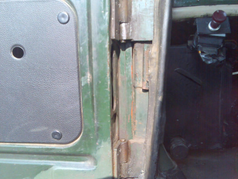

Bei mir fehlen die Türfang, oder Türhaltefedern,wie auch immer die genaue Bezeichnung dafür ist :shock:
Könnte von den U 65 Cabrio-Fahrern oder von denen mit geschlossenen Fahrerhaus,auf jeden Fall Runde Scheibe, bitte mal jemand ein Foto einstellen,wie das genau bei euch aussieht :roll:
So sieht's bei mir aus,eben ohne die Teile.
Gruss
Jörg

Ich wollt mal wissen wie das Überhaupt aussieht,ob es ein Teil ist oder zwei und wie die Technik ist. Bei Kindermann hab ich die Teile auch schon gefunden,hab nur eben nicht gewusst ob man ein oder zwei Teile pro Tür braucht.

Hallo Jörg,
das Angebot von Kindermann beinhaltet nur die Türfedern, das sind die hinteren gebogenen Bleche. Wenn Du Jan´s Bild genau anschaust, siehst Du zwei aufeinanderliegende Bleche gemeinsam angeschraubt. Das hintere ist die Türfeder und das vordere dieser Haken, der die Maximalöffnung begrenzt.
Diesen Haken habe ich bei Kindermann nicht gefunden, die Feder alleine reicht nicht.
Ich weiß, dass meine Antwort nur bedingt hilft aber jetzt ist hoffentlich der Aufbau klarer.
