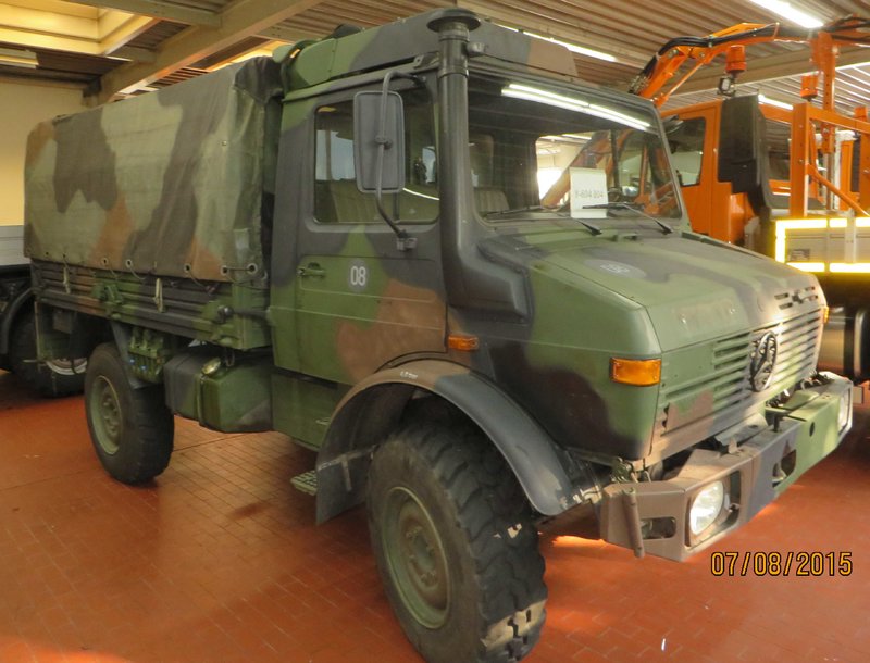

Wow - das mit der Spedition ging jetzt recht zügig...
Nun ist er also schon mal in meiner Heimatwerkstatt gelandet - und wenn ich Glück habe, schaut sich der TÜV den Unimog nächste Woche mal an...
Eine Zulassung als "Geländewagen" wird es aber nicht geben - das konnte die Werkstatt vorab schon mal abklären :(
Aber noch habe ich die Hoffnung nicht aufgegeben :D
Was bitte soll eine Zulassung als "Geländewagen" sein? Der Mog wird vermutlich als das eingetragen, was er auch ist: Ein LKW mit Pritsche bzw. Pritsche mit Planenaufbau, genau das, was hunderte Ex-BW1300L in ziviler Hand auch sind.

#473014
Hallo Michael,
ich wollte, glaube ich, auch "Geländefahrzeug" schreiben :D
Wie die Zulassung genau lautet, kann ich aber nicht sagen, weil ich sie nicht komplett zu Gesicht bekommen habe - nur den unteren Teil. Und da stand was in den Erläuterungen mit "Geländefahrzeug".
Ich meine auch, dass MB in einer EG-Prüfung die Meinung vertrat, dass es sich bei dem Unimog um ein "Geländefahrzeug" handelt, der überhaupt nicht unter die EG-Bestimmung zur Anbringung eines UFS falle. Somit bedürfe es auch keiner Ausnahmegenehmigung...
Ich denke, dass dies der Zusammenhang war, der bei dem kopierten Fahrzeugschein zu Grunde vorlag.
Der aktuelle Prüfer hatte diesen Eintrag aber nach dem Gespräch mit dem Werkstattmeister abgelehnt - so würde es nicht eingetragen...
Ich lass mich einfach mal überraschen - bis jetzt ist noch nicht mal klar, ob er die Woche noch geprüft wird :(
Grüße
Mario

nochmal die Frage: Was steht in der Datenbestätigung der BW? Ich finde meine jetzt nicht mehr, kann sein, dass die die Zulassungsstelle einkassiert hat. Ich meine aber, dass in der §21er Abnahme der dortige Text unverändert übernommen wurde, zumindest steht im Gutachten und jetzt auch in der Zulassungsbescheinigung einfach nur beim Fahrzeugtyp "LKW Geschl. Kasten" (ist ein San-Koffer, bei Pritsche würde da wohl "LKW offener Kasten" stehen) und bei den Zusatzeintragungen schlicht "SSV m. Verwendungszweck n. vereinbar". Zum hinteren UFS steht da schon mal gar nichts.
Gruß,
Michael
#473123
Hallo Michael,
in der Datenbestätigung steht "LKW Plane u. Spriegel"... Aber es ging mir auch nicht um die Bezeichnung der Fahrzeugklasse - das mit dem "Geländefahrzeug" stand im unteren Teil im Freitextfeld des Fahrzeugscheins (ich weiß - so heißt er nicht mehr), vermutlich um die Ausnahme zu den Bestimmungen vom TÜV zu begründen. Ich habe es aber auch nur kurz gesehen.
Am Unimog werden jetzt noch ein paar Änderungswünsche des Prüfers durchgeführt und dann wird er in der nächsten Woche abgenommen werden...
Im Moment sieht es erfolgversprechend aus!
Grüße
Mario
Oder so.
Ich hab dir ja geschrieben, was bei mir da steht. Stand m.W. auch schon in der Datenbestätigung der BW exakt so drin.
Was will er denn geändert haben? Tarnleuchten weg? Sonst fällt mir eigentlich bei der Standard-BW-Pritsche/Plane nix ein, was man für eine zivile Zulassung ändern müsste. Oder noch was?

Hi,
Tarnbeleuchtung und Natokreuz waren ja schon demontiert.
Jetzt soll noch der Schalter der Tarnbeleuchtung "gesperrt" und zur Ablastung auf 7,49to ein Typenschild ausgetauscht werden...
Die Anhängekupplung kann zwar montiert bleiben, wird aber nur als Abschleppkupplung eingetragen - ich hatte aber sowieso nicht vor sie zu nutzen.
Und die AU muss gemacht werden - aber das war ja klar.
Das war es dann wohl - hoffe ich... :mrgreen:
