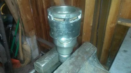

Das benötigte Werkzeug habe ich kurzerhand selbst gebaut (sie Bild).

Werkzeug zum Abschrauben der Kronenmutter (Eigenbau)

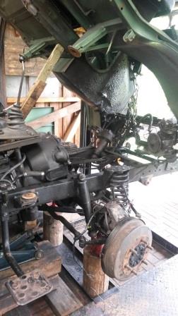

nach einiger Anstrengung ist der Getriebeabgang zur Vorderachse nun abgedichtet. Problematisch war der Einau der Schubkugelhälften, da ich dazu das Zapfwellengetriebe abbauen mußte. Weiterhin gab es Probleme mit dem untergeschraubten Kriechgangzusatzgetriebe. Mit einigen Tricks und ein bischen Gewalt ließen sich aber die Schwierigkeiten lösen. Ebenfalls war einiges an "Spezialwerkzeug" nötig (siehe Bild). Teilweise wurde das Werkzeug selbst angefertigt (Kronenmutterschlüssel) teilweise wurde vorhandene Schlüssel "vergewaltigt". Ebenso ist eine Hebebühne und ein Werkstattkran hilfreich!
Nach der Abdichtung der Vorderachse kam der neue (gebrauchte) Motor zum Einbau dran. Es mußten alle Nebenaggregate vom alten Motor umgebaut werden - das war etwas zeitaufwendig. Leider ist momentan die Einspritzpumpe vom 44 kW Motor noch ein wenig undicht - aber das wird in den nächsten Tagen mit einem Dichtungssatz erledigt.

Einige Bilder im Anhang....

Alles zum Einbau vorbereitet
Der Motor ist drin
Der Motor ist drin
