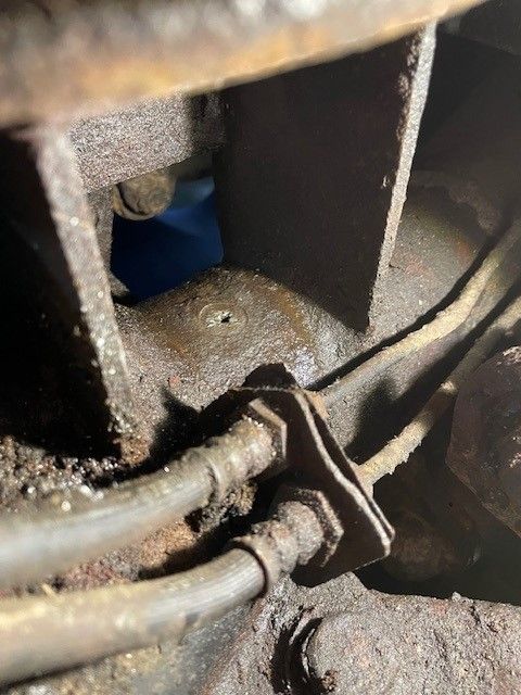

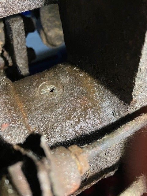

#578368
Hallo nochmal an Alle,
bin immer noch auf der Suche nach dem richtigen Anschluß der Vorgelegeentlüftung an das Achsrohr.
Habe gestern die Bohrung (war vom Vorgänger verlötet !) aufkriegen können und habe u.a. Foto gemacht.
Ich sehe kein Gewinde in der Bohrung - kann es sein, daß da ein Rohr eingepresst war/wird ...?
Evtl. hat jemand auch einen Auszug aus der Teileliste - ich habe im ETC bei MB leider nix gefunden ...
Danke im Voraus !
Rudi
