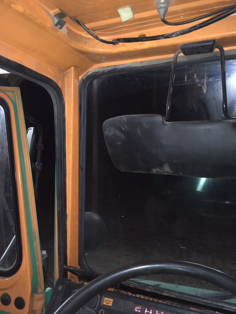

Bei meinem U1200 möchte ich Arbeitsscheinwerfer einbauen.
Hierzu möchte ich Kabel vom Armaturenbrett zum Dach des Fahrzeuges verlegen.
Am sinnvollsten erscheint mir der Holm der A-Säule
Hier drin läuft ja auch der Kabelstrang, der den Türkontaktschalter sowie die Radiokonsole verdrahtet.
Bislang habe ich es nicht geschafft, hier ein Kabel einzuziehen, da ich mehrere Winkel drin habe und einfach nicht an die Hohlräume komme :-(
Gibt es irgend einen guten Weg, wie ich das Kabel vom Armaturenbrett nach oben bekomme?
Vielen Dank schonmal und Grüße,
Marcus

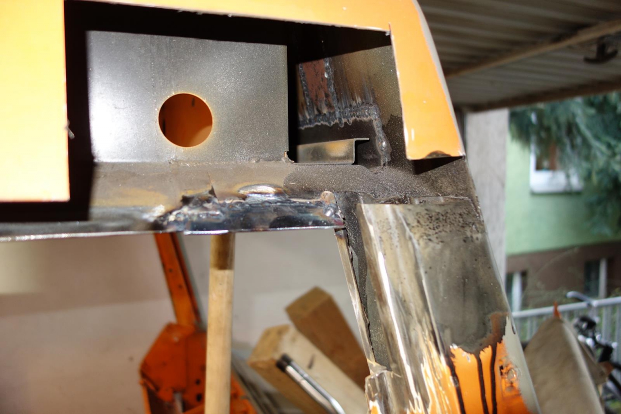

die A-Säule ist, wie Du bereits selbst festgestellt hast, die beste Möglichkeit, im vorderen Bereich Kabel einzuziehen.
Vielleicht hilft Dir das folgende Bild, besser zu verstehen, wo das Kabale hingeführt werden muss.
3190
Ich würde mit einer Kabelzugsonde von oben nach unten, den gleichen Weg nehmen, wie das bereits verlegte Kabel. Bekommst Du das nicht hin, kannst Du auch von unten nach oben durchziehen. Wenn Du die Kabelsonde wie eine Kurbel hälst und hin und her "kurbelst" kannst Du die Richtung beeinflussen und in engere Löcher "reinwurschteln". Die Kabelsonde gibt es als Drahtspirale oder aus Kunststoff. Jeder Hauselektriker hat sowas eigentlich.

Servus. Danke für Eure Antworten.
So eine "Einziehhilfe" hab ich noch von der Hauselektrik daheim (Kunststoff mit Metallöse)
Ich hatte es auch schon von unten (Öffnung Türkontaktschalter) und oben (2 kleine Löcher nähe Sonnenblende) versucht.
Wenn ich oben rein fahre, geht die Einziehhilfe immer nach hinten Richtung B-Säule, und biegt nicht in der A-Säule nach unten ab.
Offenbar fährt sie keinen engen Radius.
