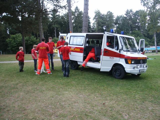

vielleicht kann ich Dir an Hand unseres MTW-DLRG ein paar Tips geben.
Die OG Warburg hat mit der Jugendgruppe unter meiner Leitung einen MTW der Feuerwehr (O212) in einer MTW-DLRG umgebaut und restauriert. Wir haben dafür über 650 Mann-Fraustunden gebraucht. Die Kosten für den Fahrzeugneuaufbau beliefen sich auf ca. 4000€ ohne Fahrzeuganschaffung.
Mein TIP: alle geplanten Arbeiten mit dem TÜV-Prüfer absprechen.
Eine Zulassung als "So. KFZ Zivilschutz" ist erst möglich wenn auch die Lackierung in Weiß-Rot abgeschlossen ist.
Die Olive Farbe (Kunstharz) läßt sich nur nass schleifen, eine schei…. Arbeit. ERGO: von mehreren Entlackern, Lackierern ein Angebot einholen, oder selbst machen. Alle Vorarbeiten: Schweißen, Schleifen, Spachteln, Grundieren wurden durch die Jugend unter Berücksichtigung des Arbeitsschutzes durchgeführt. Heute können auch unsere Badenixen mit einer Flex umgehen!
Gleiches gilt für die Funk und Blaulichtausstattung. Wir haben alle mechanischen Arbeiten und die Vorverkabelung mit der Jugendgruppe durchgeführt und den Anschluß an die KFZ-Elo durch einen befreundeten Bosch-Dienst ausführen lassen.
Das Ergebnis kann sich sehen lassen.
Gruß und gutes Gelingen
Klaus-Peter
