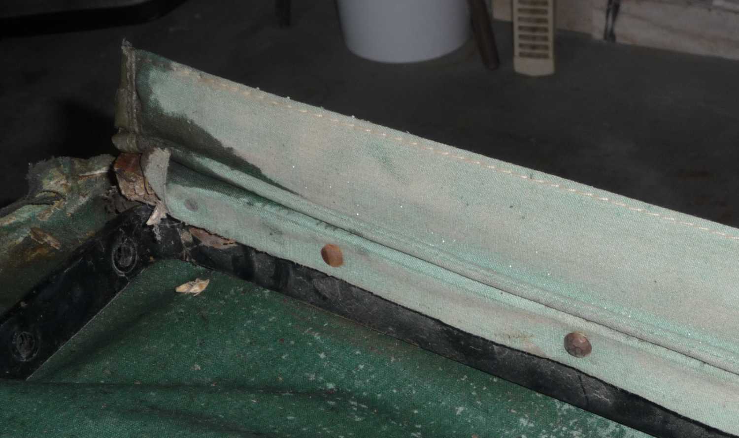

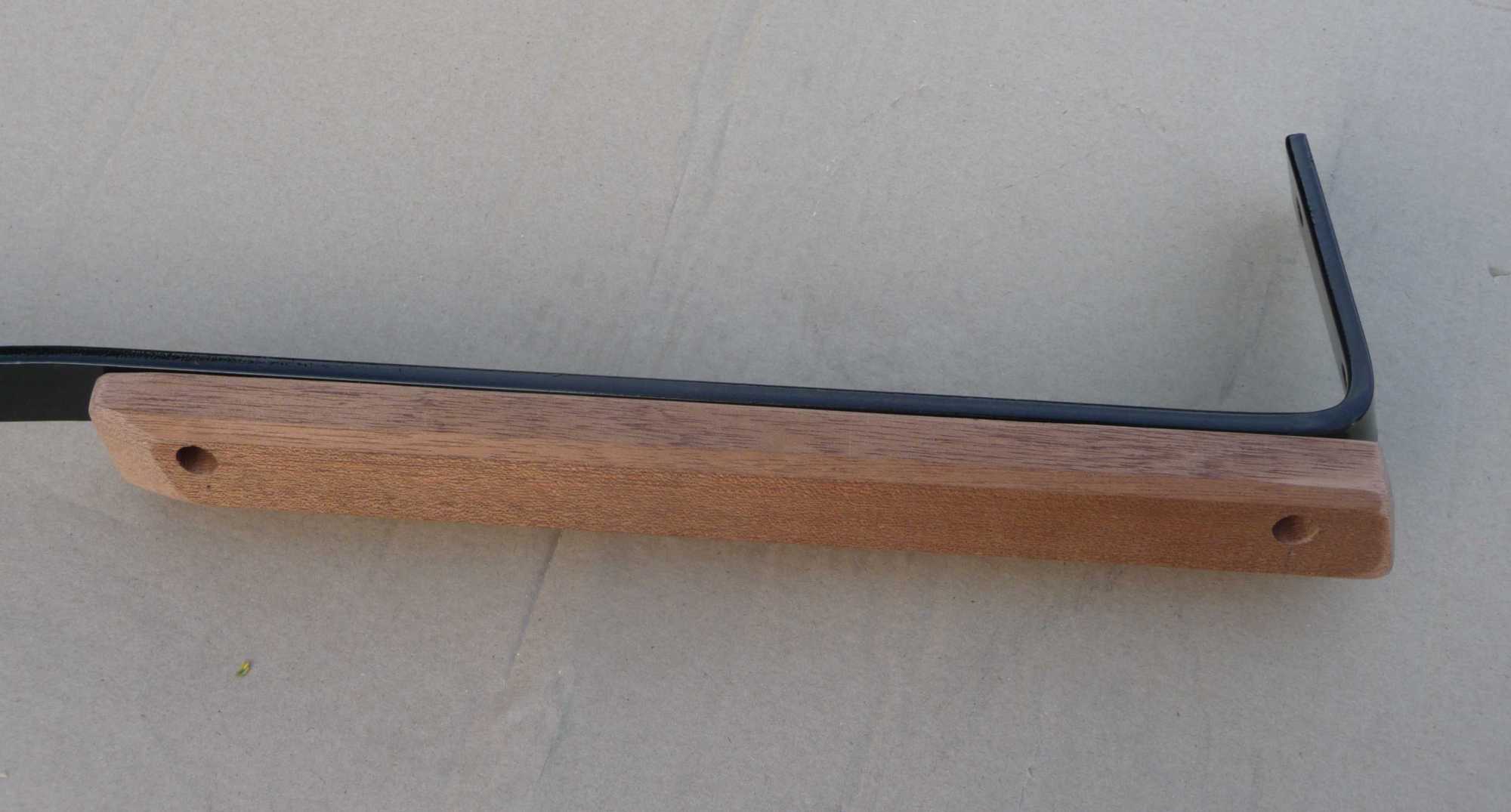

Ich baue mir gerade beim U406 Cabrio (gerade Scheibe) das Dach um. Von Eller-Hardtop auf Verdeck/Gestänge.
Kann mir jemand schreiben oder ein Bild einstellen wie die Buchenhölzer montiert gehören.
In welche Richtung gehört die Abschrägung gedreht?

Servus Carlo,
hoffe die Bilder können Dir weiterhelfen. Die Schräge gehört so angeordnet, dass es vorne parallel und bündig zum schräg abgewinkelten Teil ist.
Viel Erfog bei der Montage und auf ein baldiges Cabriowetter :D
