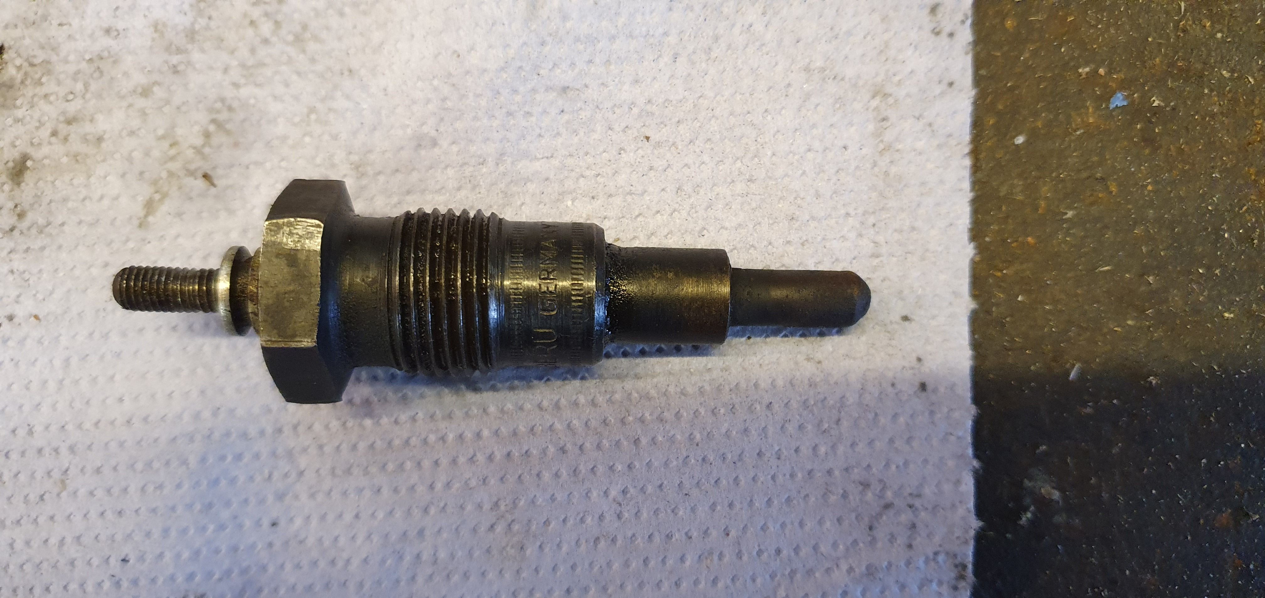

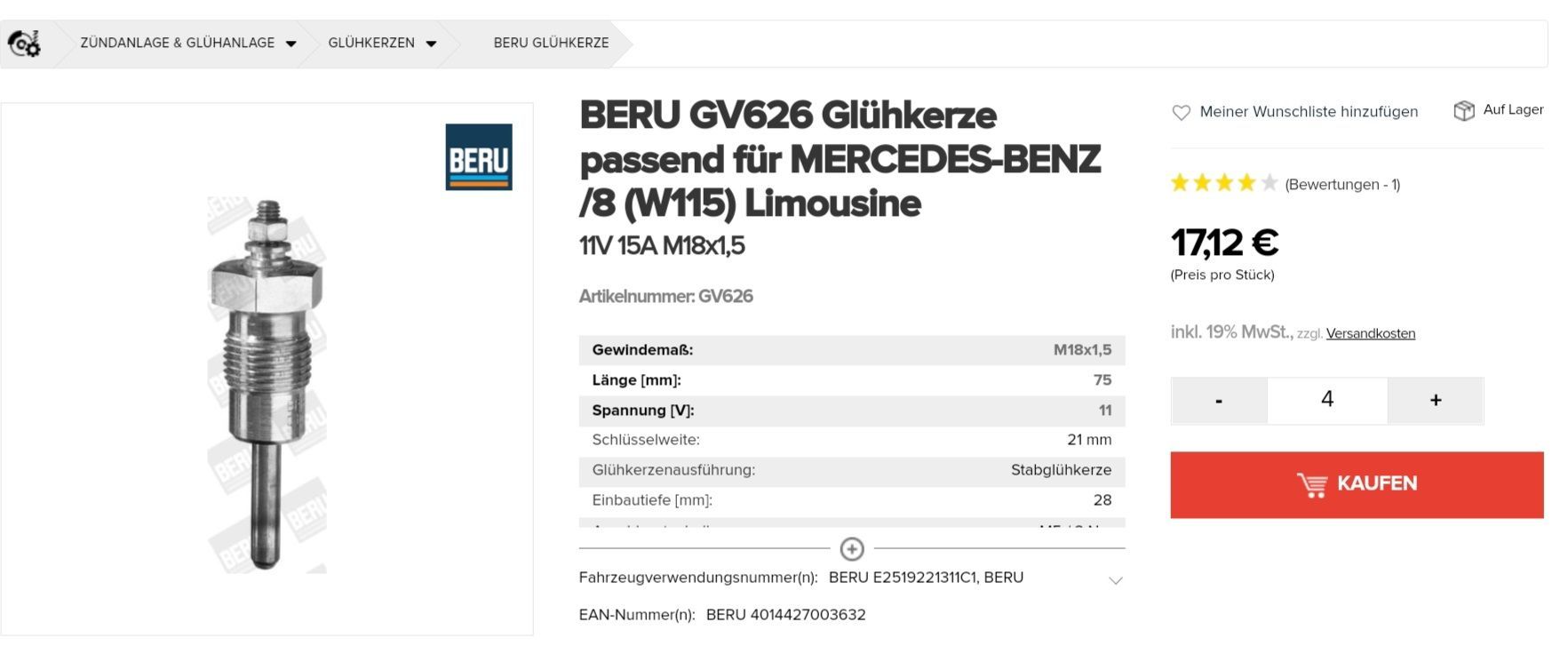

Wollte gerade neue Glühkerzen bestellen wie von Jochen empfohlen. Dabei ist mir aufgefallen dass die neuen eine andere Form haben. Die Form würde ja auch einen größeres Kompressionsvolumen bedeuten? Ergo niedrigere Kompressionswerte.
Bin etwas ratlos!
Grüße Andreas
Originale 9,5V Beru 182MJ
Neue 11V Glühkerze
Neue 11V Glühkerze
Screenshot_20230303_234439_Samsung Internet.jpg (93.33 KiB) 1767 mal betrachtet
