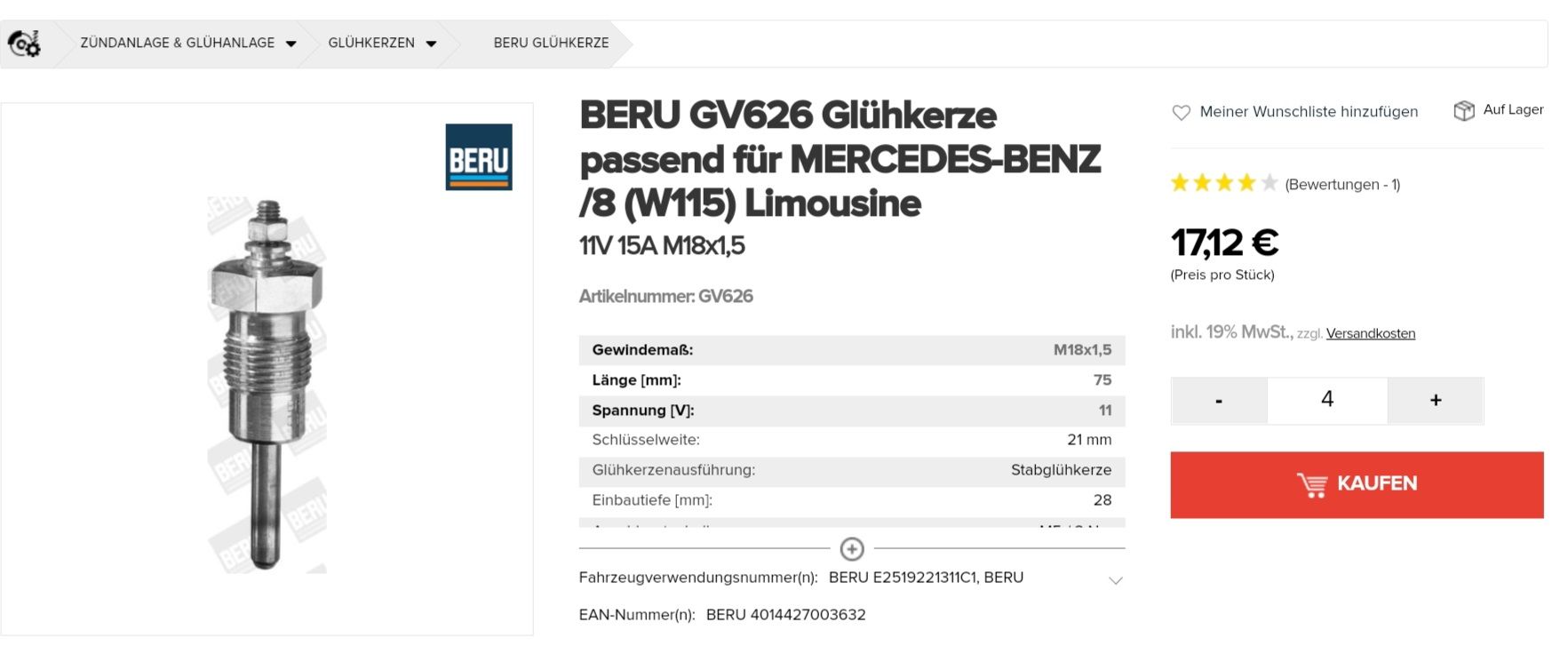

Screenshot_20230303_234439_Samsung Internet.jpg (93.34 KiB) 3652 mal betrachtet
Jochen

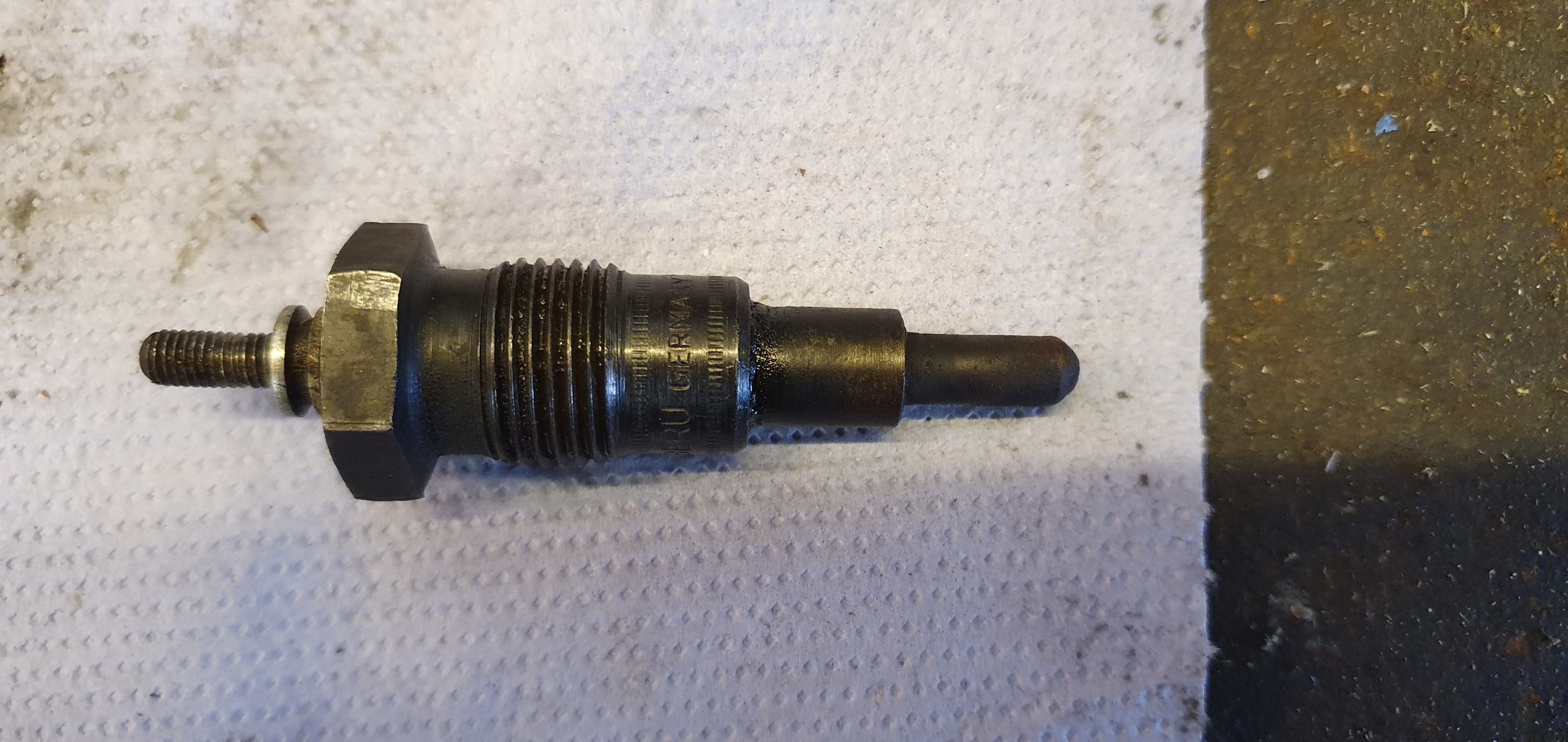

Habe heute die Glühkerze ausgebaut und geprüft nach der hier im Forum von Jürgen beschriebenen Methode. Hatte leider keine 30A Sicherung darum habe ich sie direkt ans Ladegerät angeschlossen. Sie hat nach einiger Zeit geglüht. Bleibt noch die Möglichkeit das der Kontakt mit der Drahtbrücke schlecht war.
Die ausgebate Glühkerze ist eine BERU 182MJ 9,5V. Kann ich eine mit 11V einbauen?

Du kannst auch auf 11V Typen umrüsten, aber nur alle zusammen und dann auch nur mit überbrücktem Glühüberwacher.
Mischungen verschiedener Glühkerzen führt eher nur zu mehr Problemen. Eine 11V Kerze möchte ja gerne eine höhere Spannung sehn als eine 9,5V Kerze für den jeweiligen Arbeitspunkt. Die Kerzen sind aber parallelgeschaltet und bekommen immer (von Leitungsverlusten abgesehen) die gleiche Spannung. Der in Serie vorgeschaltete Glühüberwacher benötigt auch etwas Spannung. Dies passt bei Deinem System für den vorhandenen Glühüberwacher und den 9,5V Kerzen nicht aber für die 11V Kerzen.
#568748
Hallo Andreas,
meiner Meinung nach gehören, wie auch von Jochen gezeigt in den OM 616 11V Glühkerzen rein.
12V minus Glühüberwacher = 11V Glühkerze. Ich habe auch 11V Glühkerzen verbaut und das Vorglühen finktioniert wie vorgesehen.

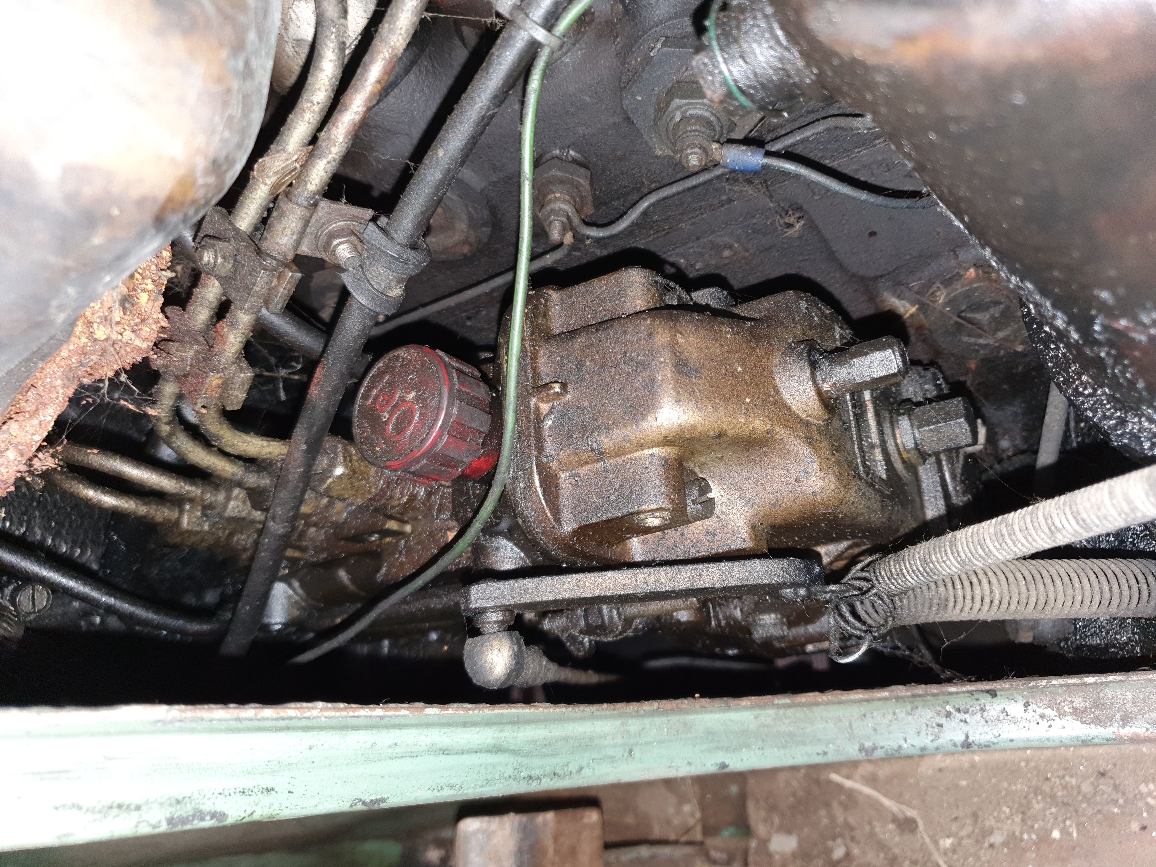

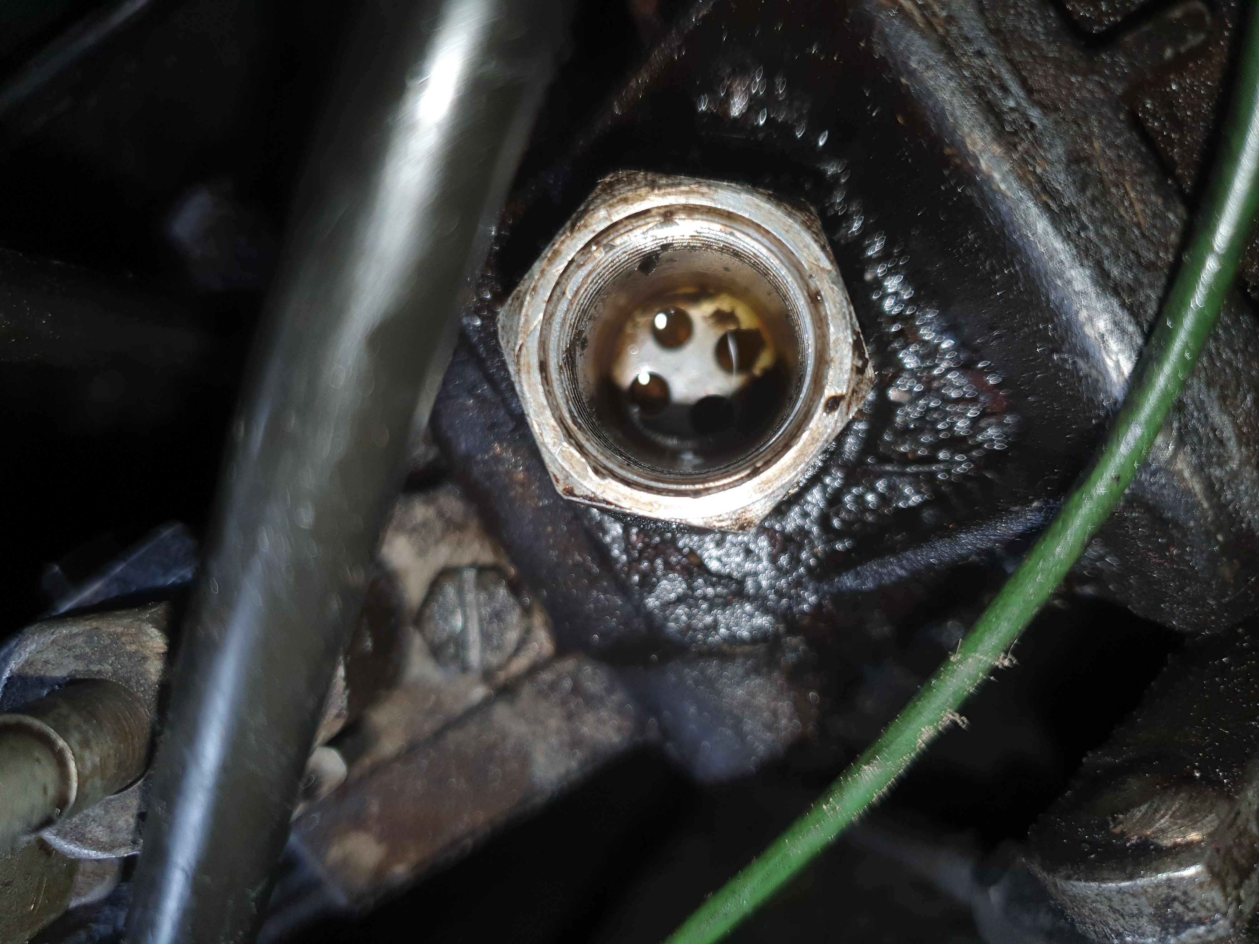

Wie schon erwähnt steckte ein Pumpenelement nach der Standzeit fest. War verharzt. Das Öl der ESP konnte ich noch nicht wechseln da ich die Kabine noch nicht kippen konnte. Habe nur etwas frisches Öl nachgefüllt. Das Öl lief nur sehr sehr langsam in die ESP. Wollte das alte Öl absaugen aber im Einfüllstutzen sitzt ein Einsatz mit 4 Löchern. Bekommt man den raus? Hat jemand einen Tipp was die Aussetzer verursacht? Doch noch schlechte Verdichtung? Einspritzpumpe?
Grüße Andreas

bezüglich des Ölwechsels: kommst du mit aufgebauter Kabine nicht an die Schraube an der Seite, schmale Flasche darunter? Zugegebenermaßen ich habe da auch nie drauf geachtet, als mein Unimog seine Kabine montiert hatte.

Beim Ölwechsel mit aufbebauter Kabine habe ich Bedenken ob ich die Ölablassschraube wieder rein bekomm. Werde ich mir nochmal anschauen. Wenn ich den Einsatz mit den 4 Löchern demontieren könnte würde ich das alte Öl absaugen.
