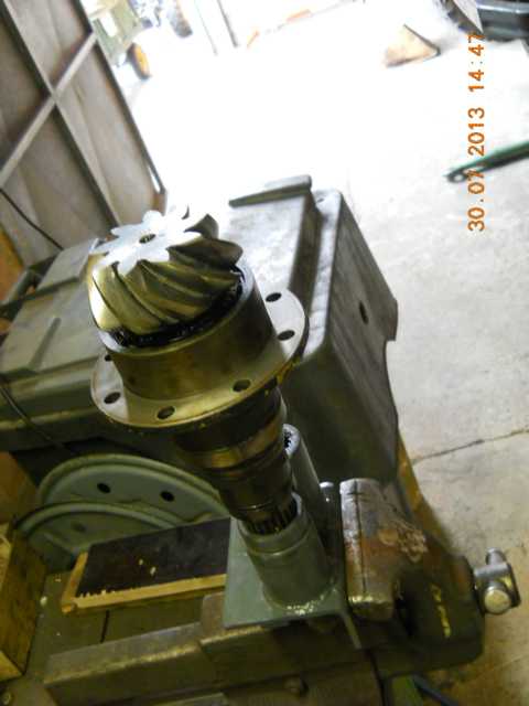

Kurzentschlossen haben wir gestern das Projekt ´Achsenumbau´bei unserem 416er DoKa in Angriff genommen.
Ziel ist es die serienmäßige Übersetzung 22:7 im Differenzial gegen die 23:9er zu tauschen.
Das Vorgelege soll mit 27:9 beibehalten bleiben.
Um das Teller-und Kegelrad zu tauschen wurden die Achsen erst einmal komplett vom Fahrzeug getrennt.
Erfreulicherweise haben sich alle Schrauben und sonstige Verbindungen an diesem 32 Jahre alten Fahrzeug nicht gewehrt und ließen sich mit dem normalen Drehmoment lösen.
Die höhere Endgeschwindigkeit soll später nicht dazu dienen Rennen zu fahren, sondern in einem erträglichen Drehzahlbereich eine akzeptabele Reisegeschwindigkeit zu erreichen.
Ingo

Hallo zusammen!
Nachdem ich eine kurze Schrauberpause einlegen mußte, ist nun der Achsenumbau abgeschlossen.
Aus meiner Sicht ein voller Erfolg. Die ersten Probefahrten verliefen reibungslos. Es ergibt sich im Vergleich zu vorher ein völlig neues Fahrgefühl. Die Geräuschkulisse senkt sich bei entsprechender Geschwindigkeit deutlich.
Natürlich will Mann dann auch wissen, wo ist das Limit? Was soll ich sagen, das Navi blieb bei 101km/h stehen. Aber wie gesagt, die Geschwindigkeit war nicht das Ziel.
Vor Einbau wurde die Vorderachse noch nach Anleitung von UNIMURR umgebaut um das lästige Quietschen der Bremsen los zu werden. Auch hier ein voller Erfolg.
Ingo
