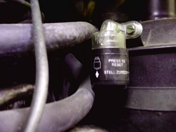

Hallo an die Umbauspezialisten,
ich hab gerade im EPC gesehen dass dieser Umbaufilter sogar eine Unterdruckdose zur Wartungsanzeige besitzt. Kann mir jemand sagen bei wieviel mbar die Anzeige das rote Feld zeigt?
Auf Grund der o. g. Tatsache möchte ich mein Luftfiltergehäuse optimieren.
Wenn die Wartungsanzeige von MANN ist dann steht die Unterdruckangabe auf dem Gehäuse. Ich habe bei MANN baugleiche Anzeigen gefunden von 20- 65 mbar, leider ist keine Zuordnung zur MB-Teilenummer möglich.

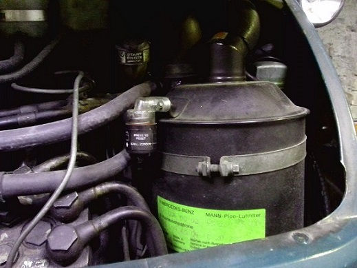

Moin Reiner,
ich hab den Trockenluftfilter 008 094 00 02. Da ist ein Wartungsanzeiger von Mann verbaut. Teilenr. 39 000 62 927. Gibt´s z.B. hier: http://www.filter-technik.de/w0/luftfil ... -mbar.html
Hat wie man sieht -80mbar.
Ich hab den ganzen Filter im Netz wie gesagt für 350.- gefunden: http://www.teile-profis.de/page_1_3.php#oeformo
Und hier, hab ich grad gesehen, gibts auch einen Umbausatz: http://www.agrartechnik-maier.de/Unimog ... ::201.html
aber Du hast ja schon einen Filter...:)
Grüße
Jörn

Yup,
den Preis für den Umbausatz find ich auch OK. Aber das "Schwarze" scheint mir eher so ein "Schraubgriff" zu sein, warscheinlich um den Filter unten zusammenzuschrauben? Und 59€ für die Patrone ist auch korrekt, evtl. bräuchte ich mal ne neue nach 6 Jahren... Aber ich check nochmal den Preis wenn ich über die Arbeit einkaufe... Aber 52€ für die Wartungsanzeige find ich schon heftig, hätte ich jetzt nicht gedacht.

bei den 417 er etc ist an dieser Stelle ein el. Schalter angebaut, der eine Warnleuchte im Armaturenbrett schaltet.
Die oben beschriebenen Anzeiger gibt es mit Rastfunktion, die bei zu starkem Unterdruck (Filter verschmutz) einrastet und per Hand wieder gelöst werden muss. Ansonsten kann man den Anzeiger nicht überwachen, oder du musst dich in den Motorraum setzen und das Teil anstarren.

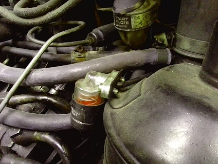

#425911
Am Filtertopf ist eine Blechlasche angepunktet, mit Gewinde für die zwei Befestigungsschrauben und einem kleinen Röhrchen, daß zum Filterausgangsrohr geht. Die Wartungsanzeige hat natürlich die Rastfunktion, hatte ich vorhin ganz vercheckt, insofern hat mein Filter schon noch genug Durchsatz... Aber so ein elektrischer Unterdruckschalter mit Lämpchen im Armaturenbrett wäre natürlich auch schick. Müsste man sich im EPC mal anschauen und den Preis rausfinden. Gerade wenn die Wartungsanzeige scheinbar auch nicht grad ein Pfennigartikel zu sein scheint...

#426221
der Schalter Nr. 1 kostet bei MB 24,40 €.
Dass ich zur Kontrolle des Luftfilters die Motorhaube öffnen muss war mir schon klar.
Der Ölbadfilter hätte es mir auch nicht so ohne weiteres verraten :mrgreen: .
Ich denke mal es stellt einen Fortschritt in der Wartung für mich dar.
Aber die SA 35249 gab es nur für den 406 und da stellt sich schon wieder die Frage ob der Unterdruck vom OM 352 und 314 gleich sind ansonsten würde ich zu einer Anzeige mit niedrigerer Auslöseschwelle neigen.
Es gibt noch eine andere Bauform des mechanischen Wartungsanzeigers, der ist noch preiswerter und er lässt sich am gewünschten Ort platzieren.
Der von mir umgebaute Luftfilter macht m. M. bisher keine Probleme bei der Leistungsentfaltung, soll heißen fast kein Rauch. Der Motor zieht den Mog und Anhänger genauso den Berg hoch wie vorher auch.
