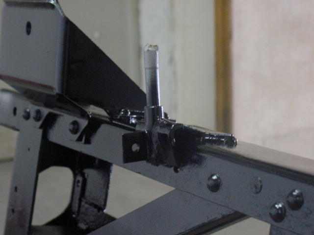

Hallo Andreas,
hier die optische Hilfe.
Ich würde Aufgrund der Originalität versuchen irgendwie Hebelstoßdämpfer zu bekommen.
Zu den Bildern: Wofür die Lasche auf der hinteren rahmenseitigen Stoßdämpferaufnahme ist, weiß ich noch nicht. Vorne ist sie nicht aufgesetzt.
Grüße aus dem Sauerland
Micha
Rahmen hinten.jpg (58.46 KiB) 1849 mal betrachtet
