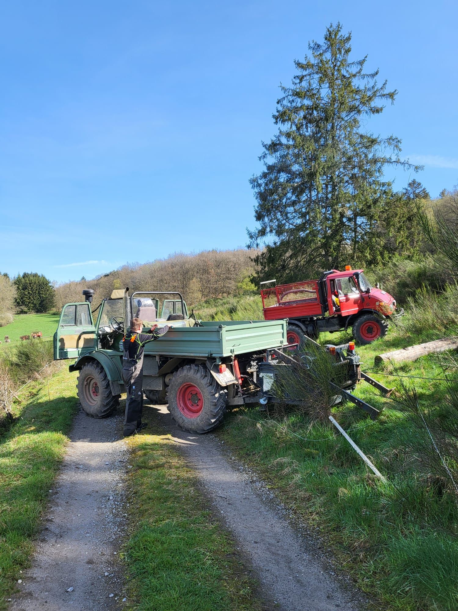

ich nutze die Vordere Winde eigentlich nur zur Bergung, bisher 2 andere und 1 mal mich selbst, da ist es mir dann wirklich egal dass die so langsam läuft, aber jedes bisschen Kraft ist willkommen(Der Schwerste war ein 14 to Radlader der sich Festgefahren hatte, dabei dienete ein 2. Radlader als Verankerung am hinteren Zugmaul).
Zum anderen habe ich eine etwas stärkere Hydraulikpumpe verbaut(Fabrikat unbekannt aus einem geschlachteten Radlader) und fahre das ganze aktuell auf ca 180 bar und mit etwas gröserer Fördermenge. Dadurch läuft die Winde zumindest etwas schneller und die Eigenbauwinde mit der ich die Hauptarbeit mache hat durch einen kleineren Motor und die viel grösere Trommel auch eine schnellere Geschwindigkeit.

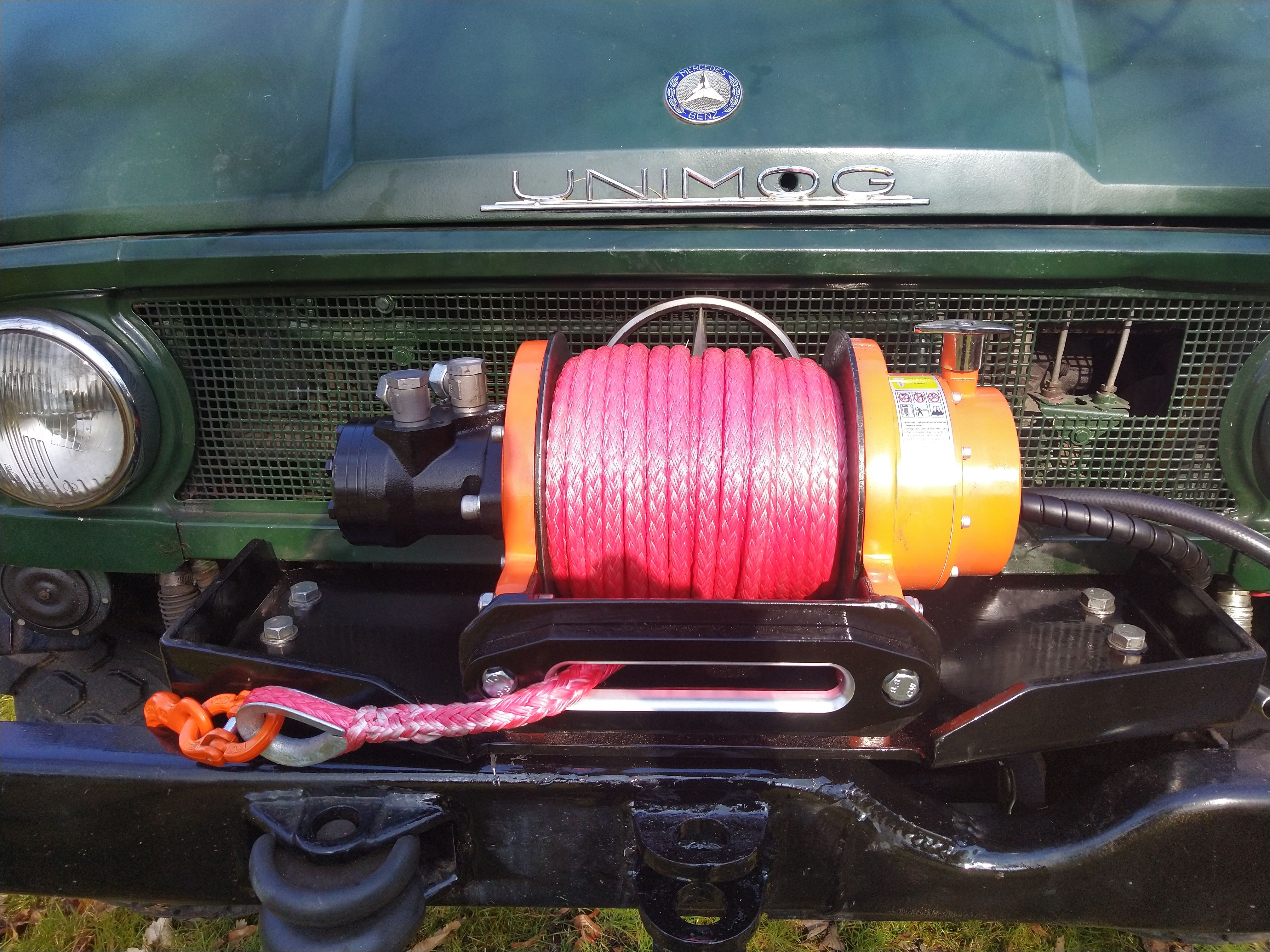

Hallo.
So sieht es jetzt an meinem Unimog aus, nach der Umrüstung auf 50m Synthetikseil mit 10mm Durchmesser (Dyneema XTR). Das Rollenfester habe ich durch ein Alu-Gleitfenster ersetzt, mittels einer selbstgebauten Adapterplatte montiert.
