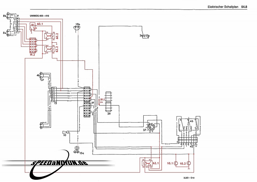

Würde euch eine Schaltplan helfen, dann lade ich mal hoch den ich aus dem kleinen Büchlein habe.

Da die Hauptscheinwerfer r und l an zwei getrennten Sicherungen hängen, benötigst Du ein Umschalter mit min. 6 Anschlüssen bzw ein Relais mit zwei umschaltenden Kontaktsätzen der/das auch noch genügend mit Gleichstrom belastbar ist.
Schaltplan kann ich Dir zufaxen.

Kann mir jemand bitte malden Schaltplan zumailen?
