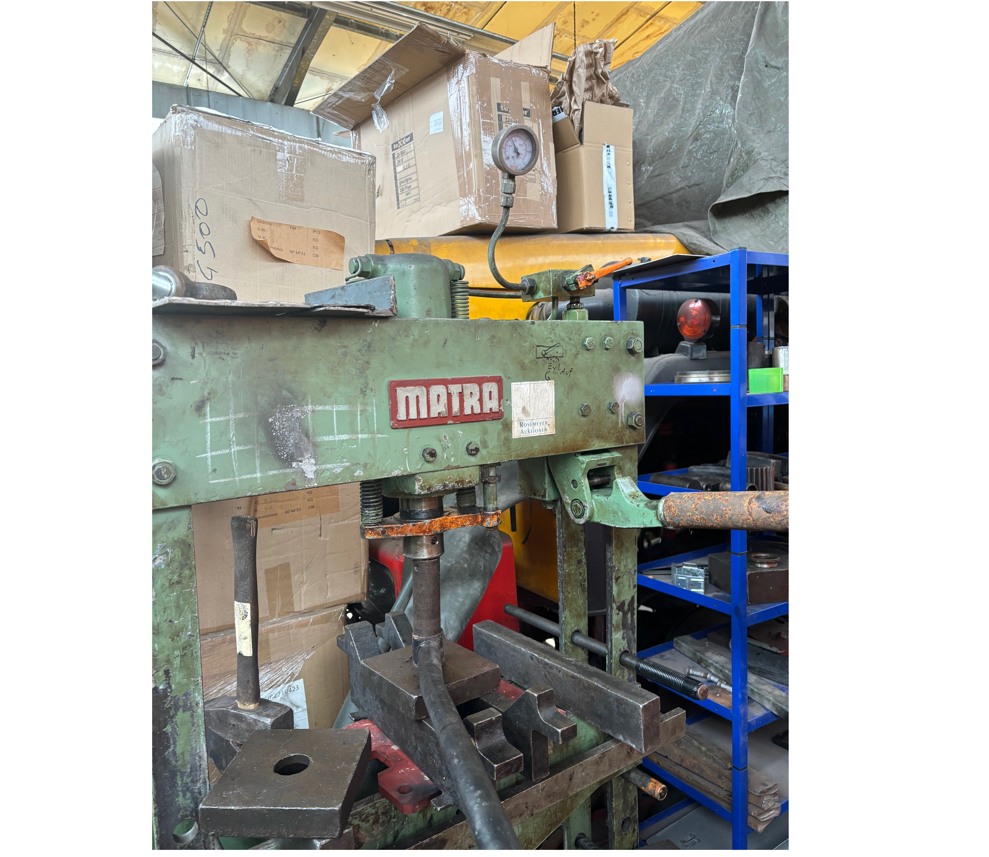

#577428
diese Stahl-Gummi-Silentbuchsen sind an mehreren Stellen verbaut. Das Problem ist immer das gleiche. Heute wieder welche im Panhardstab ausgepresst, Lösekraft bei knapp 30 t und ging bei etwas über 20t weiter.

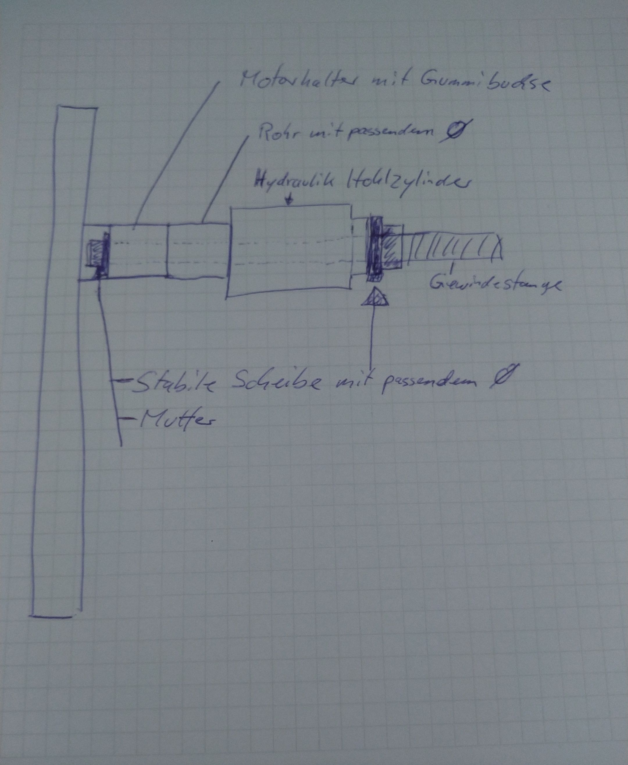

Hallo Andreas,
hier mal eine Skizze wie ich es angehen würde. Durch die stabile Gewindestange kannst Du alles ausrichten und mit der Mutter etwas vorspannen, dann mit der Hydraulikpumpe den Hohlzylinder ausfahren und das Lager ausziehen.
Soweit meine Theorie, bin aber kein Mechaniker und kann Dir nicht sagen ob das so funktioniert.

Elmi-Berglen hat geschrieben:ich weiß nicht ob Du Helmut´s Antwort vom 31.8.24 überlesen hast. Ich glaube er nimmt so etwas in der Art:
https://www.ez-tools.de/collections/hoh ... 0cm3-b-700
richtig, genau so ein Teil ist das, auch deine Skizze passt, Scheibe 10mm S335. Allerdings ist mein Hohlzylinder (700bar ) von Enerpac.
