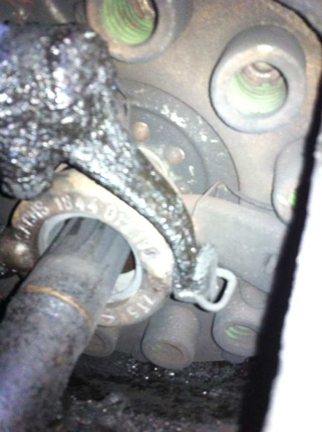

Kann einer der Experten anhand des Bildes beurteilen ob die Verzahnung der Welle bezogen zum Ausrücklager ungefähr an der richtigen Stelle sitzt? Ich kann heute Abend evtl. noch bessere Bilder machen.

Zunächst die Geschichte mit dem "Strecken" des Mog. Damit kannst Du Spiel an den Achsantrieben und Schubkugel feststellen. Mit der Verbindung Motor Kupplung Getriebe hat dies aber nicht zu tun, es sei denn die Schrauben der Kupplungsglocke zum Motor und/oder zum Getriebe wären lose und auch die Motor und die Getriebe Lagerung nicht mehr richtig fest. Eigentlich sind Motor Kupplungsglocke und Getriebe zu einem sehr starren Block mit einander verschraubt.
Wenn ich Dich jetzt richtig verstehe war das Ausrücklager in der vorderen Stellung fest. Dies müsstest Du aber eigentlich außen an der Hebelstellung und am Kupplungspedal merken. Dass Kupplungspedal kann dann eigentlich nicht ganz zurückgekommen sein weil es fest mit dem Hebelwerk verbunden ist. Hier solltest du als erstes für Leichtgängigkeit sorgen. Die Welle an der Kupplungsglocke und am Kupplungs- und Bremspedal sind gut zu schmieren.
Das Ausrücklager ist auf richtige Einstellung zu prüfen. Im eingekuppelt Zustand, Kupplungspedal nicht betätigt, darf das Ausrücklager nicht am Ausrückring des Kupplungsautomaten anliegen, gegebenen falls ist die Einstellung am Gestänge vom Kupplungspedal zum Hebel zu ändern.
Das Ausrücklager ist auf Verschleiß zu prüfen. Das Lager ist nur ein Graphitring der sich mit der Zeit abschleift und irgendwann ist nur noch der Metallträger vorhanden.
Und dann bleibt da noch die Aussage, dass unter Last die Kupplung rutscht. Dies ist zu prüfen, wenn der Ausrückmechanismus wie oben geschrieben definitiv in Ordnu8ng ist. Rutscht die Kupplung dann immer noch, ist sie wohl auch am Ende.

das Problem an meinem Mog war hausgemacht.
Ich habe den Mog vor dem TÜV gründlichst mit dem Hochdruckreiniger gewaschen.
Dabei ist wohl Wasser auf die Welle zwischen Getriebe und Kupplung gekommen.
Die Verzahnung der Welle hat (vorne im bereich der Kupplung) Rost angesetzt.
Dieser Rost hat dafür gesorgt, dass die Kupplung nicht mehr ausgerückt ist, also die Ring auf der Welle nicht richtig gelaufen ist.
Beim betätigen der Kupplung wurde die Kupplung frei,
beim lösen der Kupplung hat die Kupplung keinen Kraftschluss aufgebaut.
ich habe die Verzahnung mit einer kleinen Drahtbürste gereinigt und anschließend ganz wenig Kupferpaste auf die Verzahnung gegeben.
Jetzt scheint alles perfekt zu funktionieren,
die Kupplung ist schön dossierbar und der Kraftschluss wird schnell erreicht.
Auch bei der Fahrt mit einem schweren Anhänger geht die Kupplung nicht mehr durch.
Anscheinend war da also vorher auch schon ein Problem.
Der Graphitring sieht gut aus, da ist also auch alles in Ordnung.
