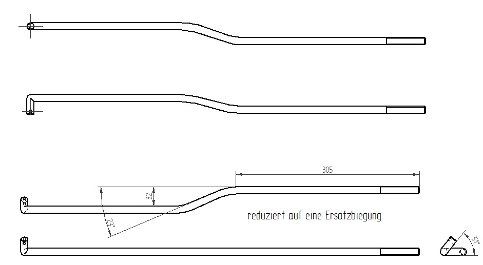

So, habe die zwei Biegungen der Stange, die 90° zueinander stehen, durch eine Ersatzbiegung ersetzt. Jetzt ist der Endwinkel (Ende mit der 4mm Bohrung, 90° zur einer Biegeebene und parallel zur anderen) zwar mit 51° zur Biegeebene, aber dafür muss der Mittelteil nur einmal gebogen werden. Das ist einfacher.
Leider kann man ja nicht schnell mal im Baumarkt eine Stange besorgen... :cry:

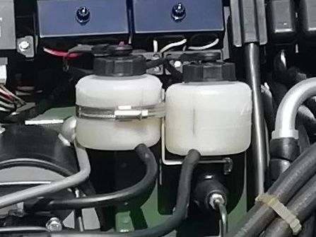

ich habe jetzt noch an einer Lösung für den Ausgleichsbehälter gearbeitet. Original wird er an den Boden der Fahrerhauses geschraubt. Ich wollte aber keine zusätzlichen Löcher in das Fahrerhaus bohren. Also habe ich nach einer anderen Lösung gesucht.
Das Holzmodell zeigt den Lösungsweg. Ich werde die zwei Befertigungsschrauben der Fahrerhausbleche durch längere ersetzen. Dann kommen zwei Abstandsbuchsen, damit zischen dem Fahrerhaus und dem Blech keine Feuchtigkeit stehen kann und das ganze zu gammeln anfängt.

Hallo Markus,
mhame hat geschrieben: Hallo Axel,
kannst du mir mal ein paar Maße dazu geben? Da scheint wie beim 421 zu sein. Habe die Nummer noch mal überprüft und geändert. Passt das jetzt zum 421?

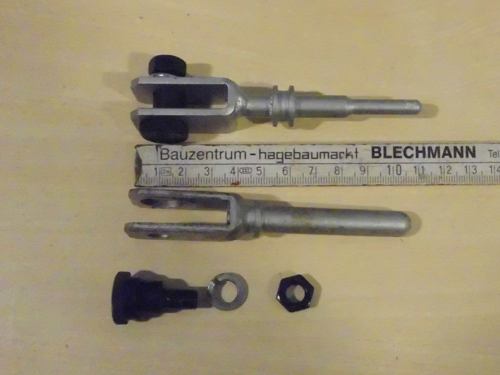

Ich war heute nochmal bei den Pedalteilen, der Stößel ist 105mm lang, die große Bohrung ist wie bei Dir 16mm und die kleine 9mm, der Exzenter hat Gewinde M8. Warum planst Du nicht mit Bremsflüssigkeitsbehälter ohne Loch im Boden, der ist günstiger und kann unten nicht undicht werden.
79417942
#551635
Hallo Markus,
der Behälter ohne Loch A0014319902
mit Loch A0014318302
siehe auch hier.
PS Die Bezeichnung "MIT WARNEINRICHTUNG" hat nichts zu bedeuten, die Behälter werden ohne Deckel geliefert.
