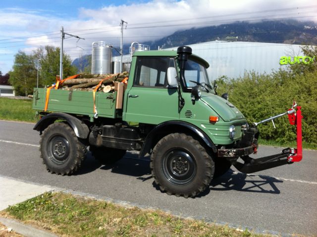

Ich möchte die Frage in den Raum werfen bezüglich Kran und 421.
Was sind mögliche Kran-Optionen bzw. wer hat einen Kran an einem 421er montiert?
Ich überlege mir meinen Mog zu komplettieren. Frontkraftheber vorhanden, Kipper, Zapfwellen sowie eine Werner-Winde. Was sind eure Erfahrungen bezüglich Kran und Mog? Oder beginnt der Kran erst mit dem 406?
Eure Meinung würde mich freuen.
Beste Grüsse
Markus
Unimog 4211.jpg (68.3 KiB) 6330 mal betrachtet

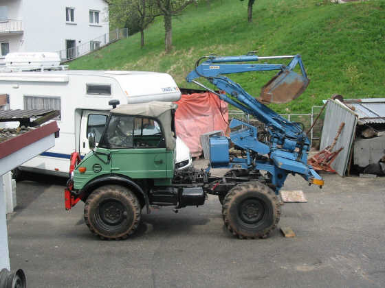

der Anbau eines Krans bzw. eines Baggers an einem 421 oder 407 er beschäftigt mich auch schon einige Jahre. In den verschiedenen Foren gibt es einige Bilder. Allerdings habe ich bisher noch keinen 421/407 gesehen, der den Kran zwischen
Hütte und Ladefläche verbaut hatte. Hier zur Anschauung einige Bilder:

Die gezeigten Bilder bereiten mir Kopfweh: der 421 Rahmen ist hinten weicher als vorne, da hinten nur noch U-Profil statt Kastenprofil und auch die hinteren Federn sind relativ weich. Sämtliche seitliche Schwankungen des hohen Schwerpunkts verursachen während der Fahrt im Rahmenbereich hinter der Kabine ständige Verwindungen.
Die gezeigten Krane/ Bagger sind m.M nach einfach zu schwer.

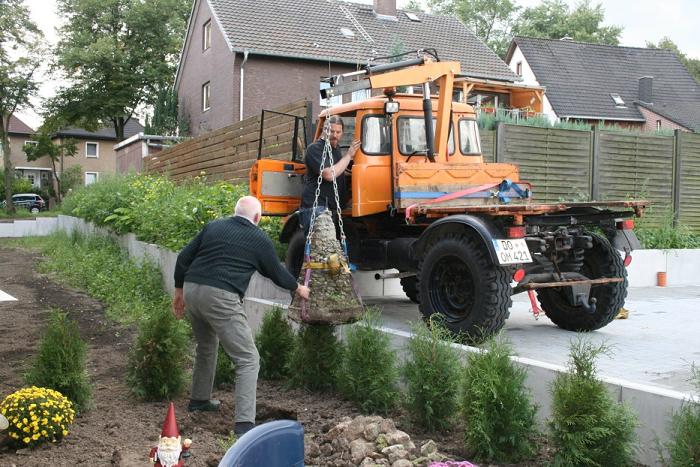

Torben, hier unterwegs unter Wrad hat reichlich Bilder von seinem 421 mit Kran eingestell, z.B. hier

Der Hinweis von Andreas auf die "Weichheit des 421er Rahmens" besonders hinten, ist natürlich schon berechtigt. Grundsätzlich steht natürlich die Frage im Raum, was man mit dem Kran machen möchte. Zur Selbstbeladung ist die Lösung von Torben sicherlich absolut sauber umgesetzt. Möchte man jedoch auch einen Anhänger oder Rückewagen beladen, bietet sich ein Anbau des Kranes in die Heckhydraulik bzw. am Rahmenende an. Möchte man einen Kran der, mit entsprechenden Anbauteilen auch als Bagger einzusetzen ist, verwenden, bleibt eigentlich nur der Heckanbau, wenn man die Mogladefläche weiter nutzen will. Bei den 411ern gab es einen Kran/Bagger den man auf die Kipperspinne montieren konnte - ich glaube von Atlas? Auf den von mir oben eingestellten Bildern kann man bei dem blauen Bagger (mittleres Bild) auch die Abstützung in der Rahmenmitte erkennen. Ich denke die Konstrukteure haben sich schon etwas dabei gedacht. Mein Fazit - Kranaufbau durchaus machbar. Möglicherweise auch mit einem modernen Gerät, was jedoch sicherlich einige zusätzliche Montagebauteile benötigen würde. Für meine Anwendungen reicht mir der FL 3 von Schmidt - es sei den mich springt noch mal ein kleiner Heckbagger an!

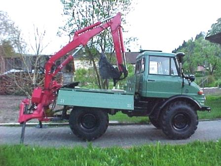

anbei ein Foto von einem U421 mit Kran welcher mir mal gehört hat. Der Kran war professionell hinter dem Fahrerhaus montiert und hatte auf einer Seite eine hydraulische Abstützung. Ein paar Fotos habe ich noch, welche ich Dir bei Interesse per Mail senden könnte.
Der rote Atlas Bagger welcher Joachim eingestellt hat gehört auch mir. Für mich ist diese Variante praktischer, da eben Bagger und Kran in einem. Das mit der zu hohen Belastung sehe ich nicht so. Der Bagger ist abgestützt und hängt im Heckkraftheber, da wird der Rahmen nicht übermässig beansprucht. Ausser der Oberlenker, aber da habe ich noch nie Probleme gehabt und ausserdem ist es bei diesen Atlasbagger schon seit 50 Jahren so.
Das der Rahmen bei der Fahrt übermässig belastet wird kann auch kaum sein. Der Bagger wiegt keine 500kg, hängt im Heckkraftheber und liegt zusätzlich auf der Pritsche auf. Mein Unimog hat die verstärkten Federn mit den kleinen Zusatzfedern, welche dabei noch nie aufgesessen sind.
Wenn dass dem Rahmen vom 421 schadet, ist er eh schon durchgerostet :)
Vor allem glaube ich, daß der Rahmen hinten
absichtlich kein Kastenprofil mehr hat, damit sich der Rahmen verwinden kann. Was er ja auch soll (sonst würde er verbiegen oder brechen). Ich denke dass der Unimog bei einer gröberen Geländefahrt weit höheren Belastungen ausgesetzt ist. Früher hiengen die Atlas Bagger an 16 PS Traktoren...
