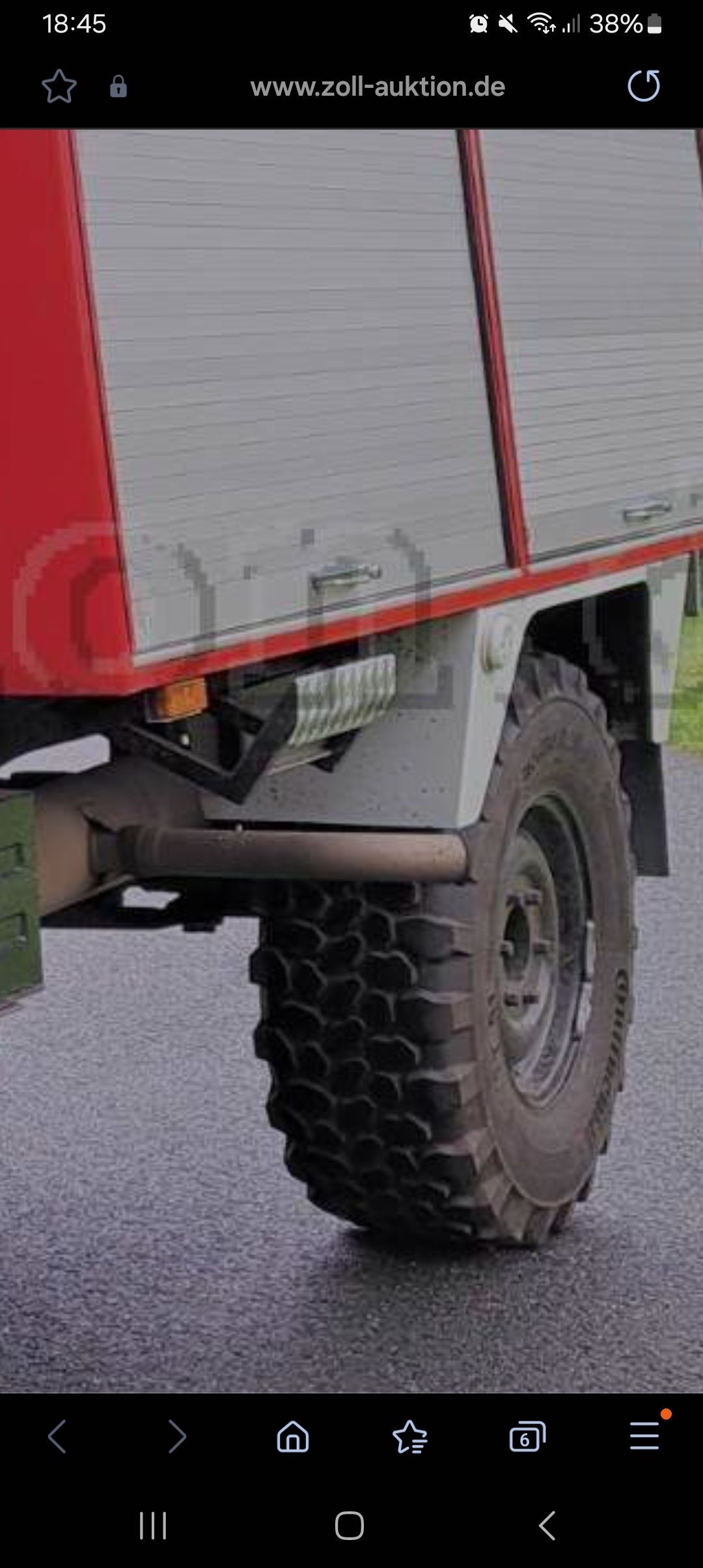

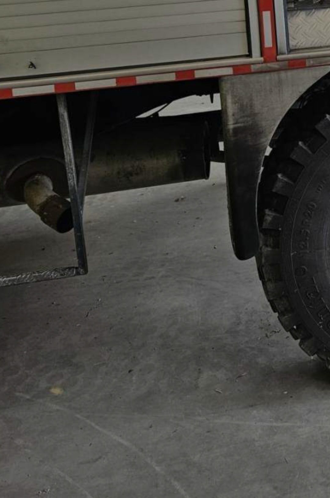

Moin ich hab Interesse an einem Unimog der Feuerwehr. Typ 435 1300L. Feuerwehr Typisch auch wenig KM. Unter 50 Tausend. Hab leider eine sehr weite Anfahrt um nur mal kurz zu gucken.
Mir ist nur aufgefallen das der hintere linke Kotflügel extrem schwarz ist. Hab mal 2 Bilder angehängt. Ist das was ernstes ? Kann das vielleicht jemand kurz einschätzen?
Lieben Gruß Marc :spitze

Hallo Marc
vermutlich wurde an der Einspritzpumpe ein wenig "nachgeholfen". Das ist eine beliebte Methode zur Leistungssteigerung.
Andere Möglichkeit, die Einspritzdüsen arbeiten nicht mehr richtig, dann gibt es mehr Rauch und weniger Feuer.

Hallo Marc,
Vielleicht auch nur sehr viel Kurzstrecke mit kaltem Motor. Bei Feuerwehrfahrzeugen im Dienst recht oft anzutreffen.
Und vor dem Foto nicht gewaschen ;-))

nicht nur die Kurzstrecken, sondern auch immer das in Standgas stehen an der Einsatzstelle. Eventuell noch etwas mehr am arbeiten, wenn eine festverbaute Pumpe betrieben wird.
Wenn's dann nach dem Einsatz wieder mit Vollgas weiter geht mag es auch mal was qualmen.
Grüße
Sebastian

Ja da könntet ihr Recht haben. Ist mir zumindest so stark bei keinem Feuerwehr Unimog aufgefallen. Hab mal im Netz Bilder verglichen. Auch da nicht so viel. Allerdings ist das Auspuff Endrohr bei allen länger so das es fast bündig mit dem Kotflügel abschließt und nicht die Abgase davor ballert.
Vielleicht ein falscher Rohrabgang.
Gruß Marc

Hallo Marc,
entscheidend ist die Rußbildung beim Fahren. Daran würde ich beurteilen, ob der Motor subjektiv zu stark raucht.
Wenn möglich mit Fahrzeugen mit gleichem Motor vergleichen z. B. bei einer Ausfahrt auf einem Treffen. Irgenwann wird jeder weiße Kotflügel an dieser Stelle schwarz werden.
Christoph
