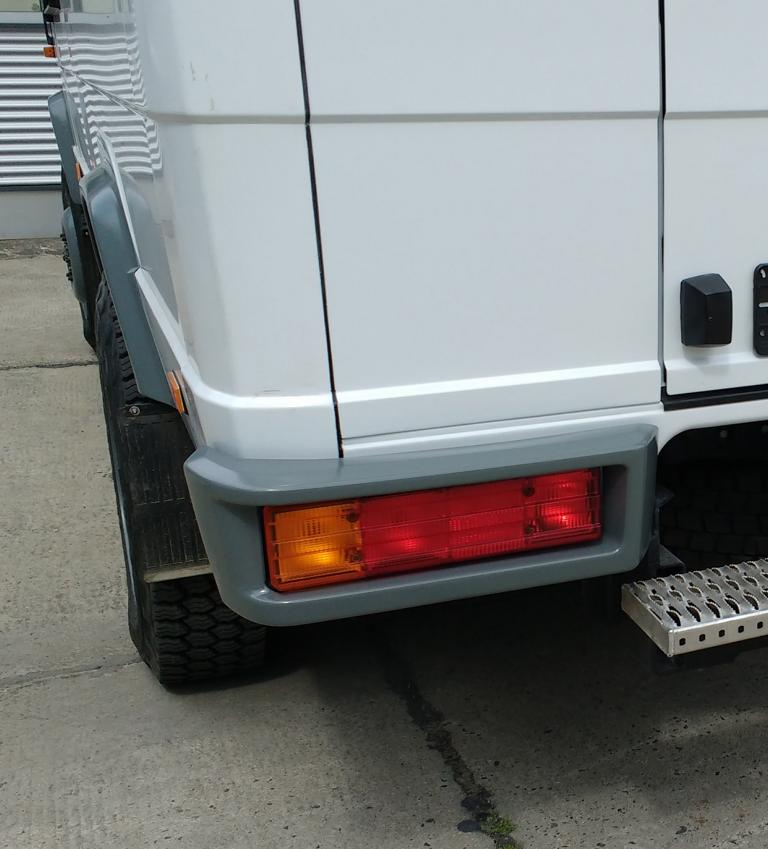

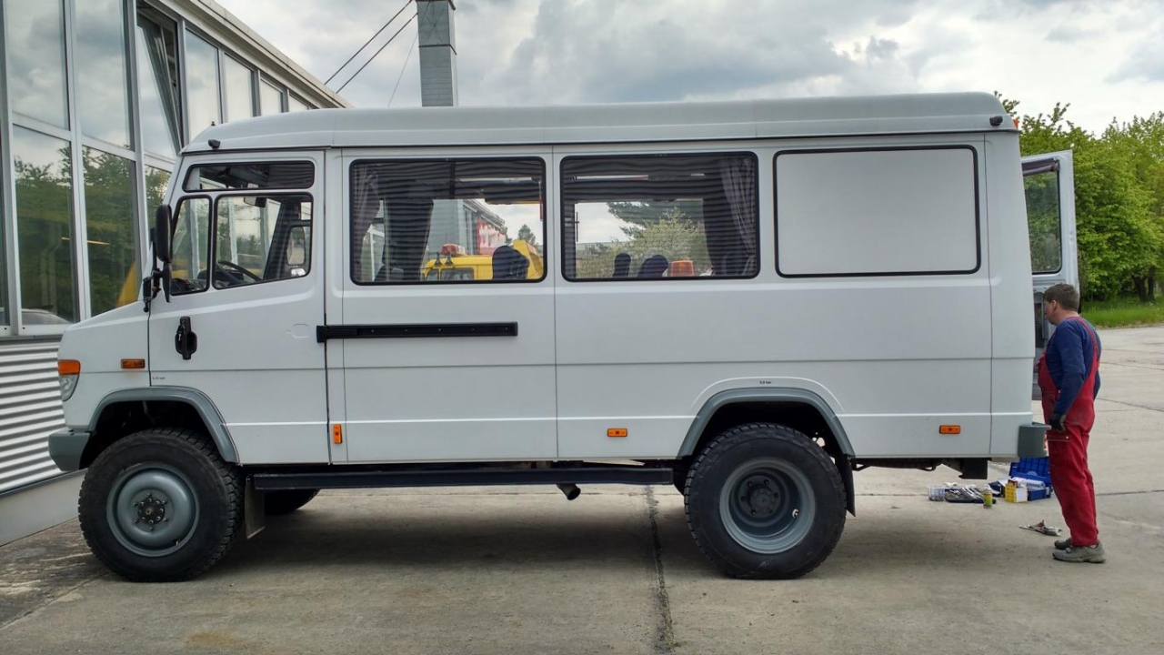

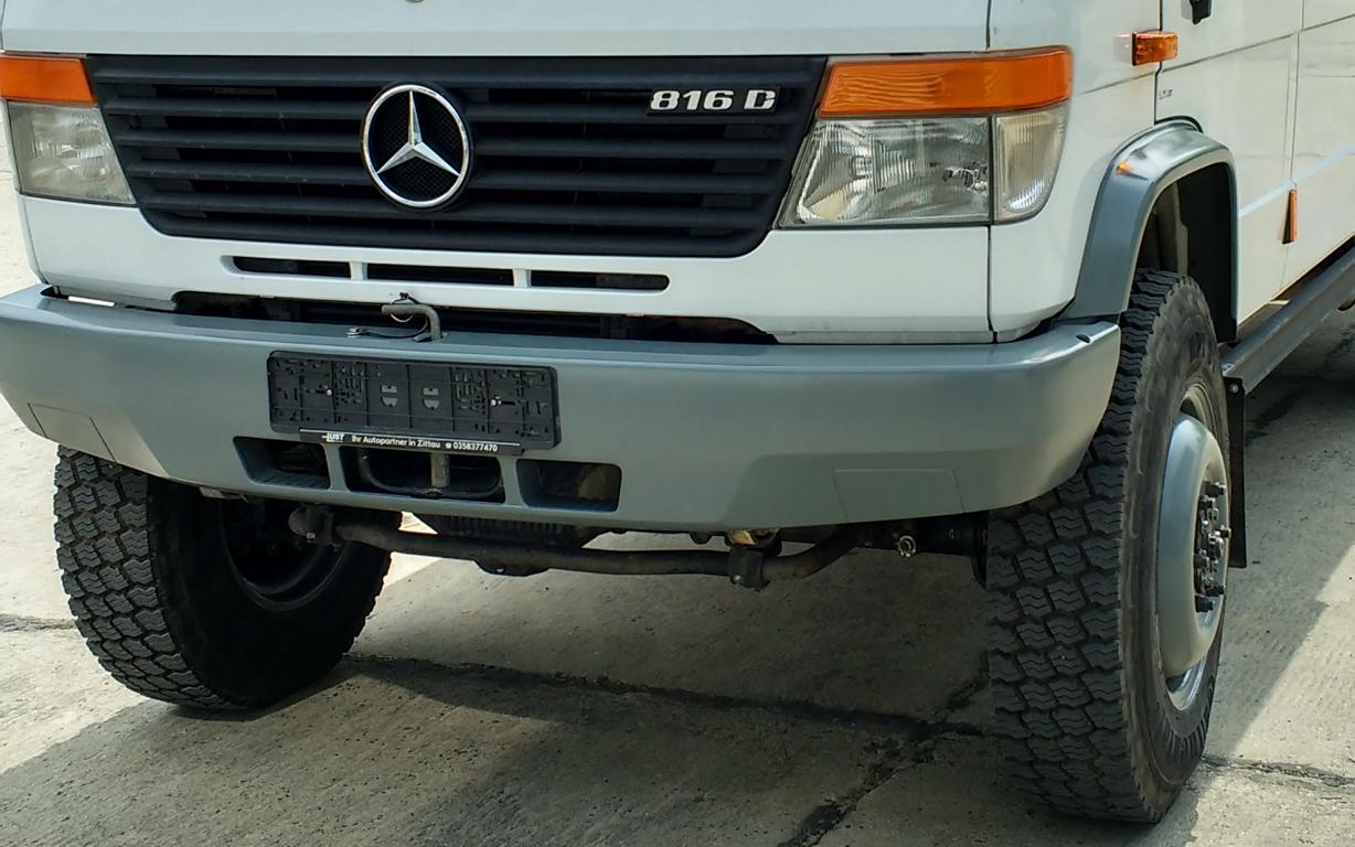

Hintergrund ist, dass wir einen Mercedes Vario Gruppenkraftwagen auf ein Allradfahrgestell mit oben stehenden Felgen gebaut haben. Das funktioniert soweit alles, inklusive TÜV-Segen, auch sehr gut, jedoch stehen mir die Hinterräder etwas weit raus, siehe Bild. Vorne ist perfekt.
Von daher würde ich gerne hinten eine kleinere ET montieren, so dass Vor- und Hinterrad in einer Spur laufen.
