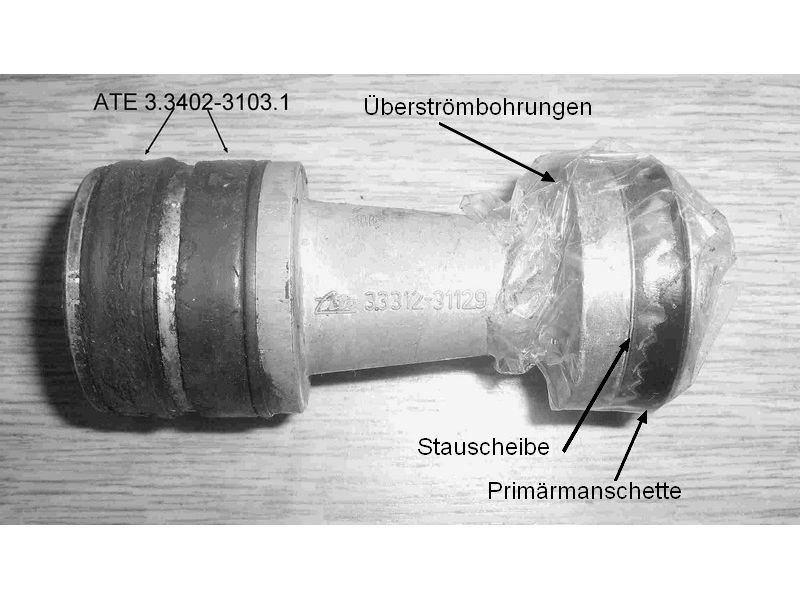

#428076
Hallo Marcy,
in dem Geberzylinder der Kupplung, wie auch im Hauptbremszylinder ist eine Stauscheibe zwischen dem Kolben und der Dichtmanschette.
In dem Druckkolben sind kleine Bohrungen zum nachlaufen der Bremsflüssigkeit beim Rückhub angebracht.
Beim Druckaufbau drückt die Manschette die Stauscheibe gegen den Kolben und die Bohrungen werden verschlossen.
Beim losllassen der Kupplung entsteht ein Unterdruck, dieser hebt nun die Stauscheibe vom Kolben ab und gibt die Bohrungen zu nachlaufen der Bremsflüssigkeit frei.
Da der Unterdruck nicht sehr gross ist strömt nicht viel Bremsflüssigkeit durch, deshalb langsam das Pedal beim entlüften zurückkommen lassen damit genügend Zeit zum Nachlaufen ist.
Das ganze geht auch wenn man das Pedal schnell kommen lässt dauert aber dann halt länger.
Gruss Bert
