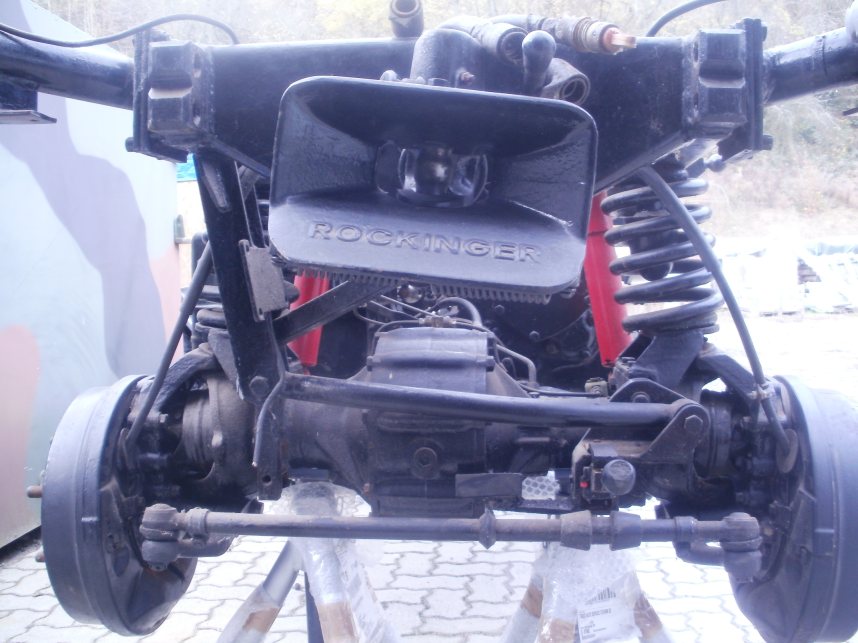

3. Hinterachse von der Getriebeseite aus gesehen mit den beiden Lenkzylindern.
Hinterachse von Hinten gesehen

Es sind gekürzte Achsen verbaut, die Achse muss gespiegelt zur Vorderachse sein, sonst stimmt die geometrie nicht. die Vorderachse ist ebenso mit zwei Zylinder angesteuert.
Die Seile dienen zum sichern des Rahmens zur Achse, sonst würde es nur durch die Federn und Stoßdämpfer gehalten werden.

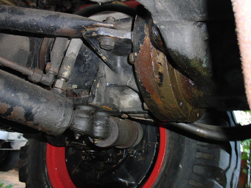

An der Hinterachse fehlt ein Schalter, sowie die Anschlüsse für den rechten Lenkzylinder (Bild). Sitzt das Steuerventil für die Allradlenkung auf der Vorderachse (Bild) und wie wird es angesteuert, wie ist die Funktionsweise?
