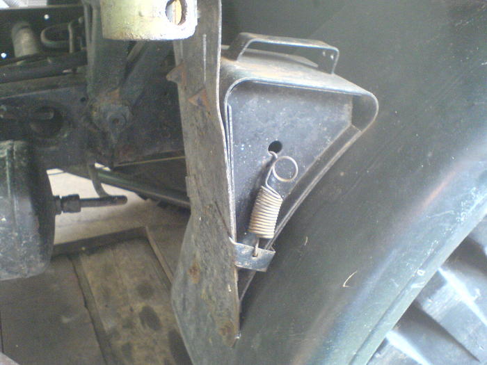

Hallo Jochen,
genau wie Jens-Alexander sagt gehört der Unterlegkeil an die Kotflügelhalterung.
Bei meinen 406 ein Unterlegkeil auf der Fahrerseite im Bereich des roten Kreises. Vorausgesetzt Du hast keine runden Kotflügel verbaut.
Glückauf
Lutz
Position Unterlegkeil
#210882
Hallo Axel,
bei den runden Kotflügel habe ich leider keine Idee bzw. kein Bild.
Aber was mir gerade aufgefallen ist, Jochen hat ein Keil mit Halterung gekauft und bei den eckigen Kotflügel ist diese Halterung ja schon vorhanden.
Deshal schätze ich mal, dass man diese einfach unter die Pritsche schraubt. :?:
