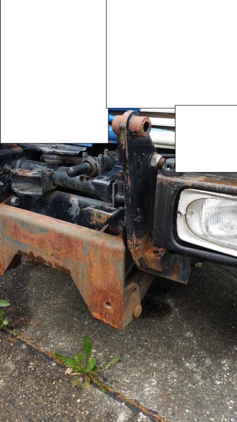

es gibt unterschiede. Ich habe es gemerkt als ich die Unterzüge montieren wollte. Der Teil der unter der Vorderachse läuft hat eine andere Aufnahme. Ich hatte komplette Unterzüge vom FL4 bekommen, die vorderen Teile aber beim Schaeff mitgekauft.
Zum anderen ist die Aufnahme eine andere. Das kann ich aber nur durch Bildervergleich feststellen. Bei dem Schaeff sind 2 Halbschalen die unter eine Quertraverse des FL 411 greifen, beim FL4 scheint es an den Konsolen runde Bolzen zu geben auf die Halbschalen vom FL eingreifen.
Hier ein Bild vom Schaeff, ist vermutlich besser verständlich als der Text. Eventuell kann ja jemand mit einem FL4 ebenfalls eines einstellen.
4702
Gruss Axel

Die Anbaukonsolen auf dem von dir gezeigten Foto, sind die Aufnahmen vom Schaeff FL 412.
Ich suche die Anbaukonsolen vom Schaeff FL 411, bzw den Unterschied zum Schmidt FL 4 und den vom Schaeff 411.
Die sehen nämlich ziemlich gleich aus!
Gruß Jörg

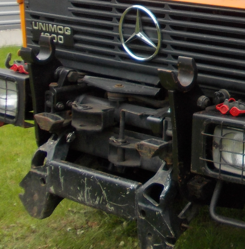

Hier kann man die dazu gehörenden Anbaukonsolen zum Schaeff FL 411 sehen.
Leider mussten diese an dem Unimog verbleiben, da dort die Schmidtplatte angebaut wurde :roll: :cry:
Aber wo ist nun der Unterschied zu den Konsolen vom Schmidt FL 4 ????
Wer kann mir helfen ?
Gruß, Jörg

Hallo Jörg
von den FL4 Konsolen habe ich die Zeichnung eingestellt. Die konsolen sind an der Rahmenaufnahme zwar für den 406/417 ausgelgt, dich interessiert erstmals ja nur die Laderaufnahme. Ich würde einfach mal nachmessen, ob die am FL411 ebenfalls passen.

Bin nun fündig geworden, und habe einen Unterzug mit passenden Konsolen
für meinen Frontlader gefunden.
Wahrscheinlich sind es Teile von Schaeff und Schmidt :roll:
Anbaukonsolen und die Unterzüge unter der Achse sind auf jeden Fall von Schaeff.
Es passen aber alle Teile ineinander.
Werde alles mal grob,locker am Unimog vormontieren, dann hab ich Gewissheit.
@ Helmut
Leider hab ich es im Eifer des Gefechts, in meinem Falle das zusammen suchen der Teile von verschiedenen
Paletten und anschließenden verhandeln, versäumt die Laderaufnahme vom Schmidt und Schaeff übereinander zulegen und zu vergleichen.
Was ich aber festgestellt habe:
Die beiden oberen Rundeisen sind beim Schaeff Hohl und beim Schmidt aus Vollmaterial.
Und beim Schmidt ist die Aufnahme (Schuh) für die Strebe unter der Achse, wesentlich Massiver(schwerer)
gebaut, als beim Schaeff.
Gruß, Jörg
