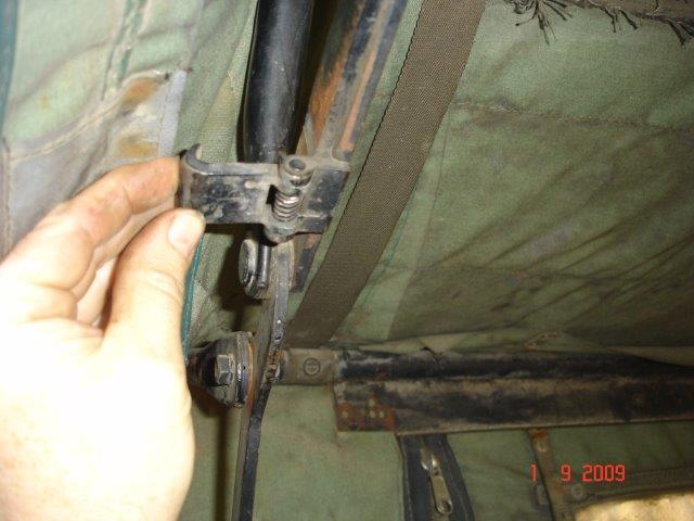

kann es sein, das es unterschiedliche Verdeckgestänge für den U421.122 gibt?
Auf der Rückseite von meinem Gestänge ist en Blechstreifen mit je 2 Bohungen rechts und links.
Hat einer von euch ne Idee, wofür das ist?
Auf der Zeichnung im Katalog kann ich nix finden.

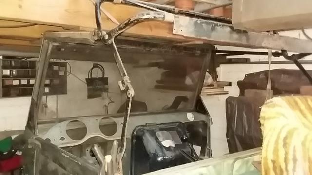

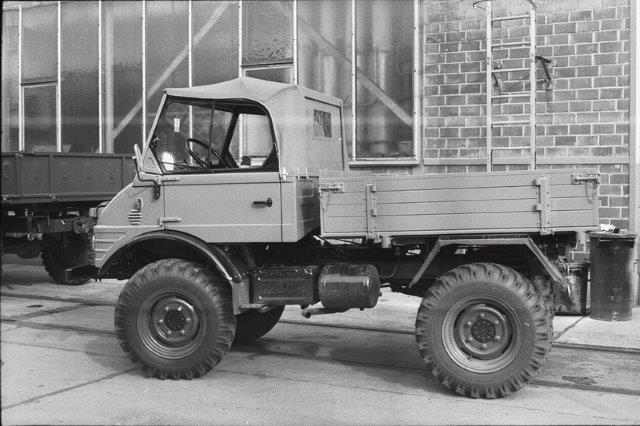

Hallo Moppel421,
ja es gab 2 verschiedene Verdeckgestelle für den 421.
Dein Gestell ist noch eines der 1. Generation.
Das Blech am Eckspriegel ist auch original.
Ich denke das war für die damals 2 teilige Plane mit separaten Heckfensterteil so erforderlich.
hab dir dazu 2 Bilder angehängt.
Die Farbfotos zeigen die Innenansicht, jedoch wurde hier schon mal eine neuere Plane aufgezogen
Das SW Foto zeigt den originalen Stand mit 2 teiliger Plane. Die Abzeichnung des Bleches ist hier sehr gut erkennbar.
Gruss Rudi

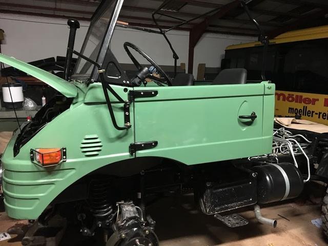

habe mir vor ein paar Tagen einen restaurierten 421er zugelegt :mog3 .
Das Verdeck hat gefehlt. Habe ich bei Baches Jung bestellt und abgeholt. Echt gute Arbeit (habe aber extra Lederriemen bestellt).
Habe das Verdeck über das Gestell gezogen und....komme nicht klar.
Das obere mittlere Rohr passt nicht in die 2 dafür vorgesehenen Laschen. Habe gestern mit Herrn Jung telefoniert. Er hat mir zu 100% zugesichert, dass die Laschen an die richtige Stelle genäht wurden.
Nun sehe ich gerade in Deinem Bild Rudi, dass Dein aufrechtes Gestänge nicht mit dem Bügel verschlossen ist. Ich denke, wenn ich es auch so mache, kann ich das Rohr passend verschieben, bis die Laschen passen.
Muss aber das Gestänge nicht eingerastet sein
Vielen Dank
Markus

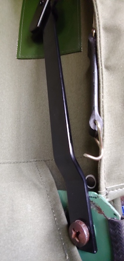

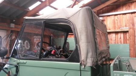

Hallo Markus,
so wie es aussieht, steht dein Verdeckbügel zu hoch und nicht weit genug nach vorne.
Weiterhin fehlen auf deinem Bild die Gewebehaltebänder, die den Bügel nach vorne fixieren.
Ich habe mal ein paar Bilder von meinem Gestänge gemacht, (U 421.122 Bj. 69).
Hier ist das 50 Jahre alte Originalverdeck drauf, jedoch ohne den hinteren Blechstreifen,
der bei mir nicht mehr verbaut war.
Joachim

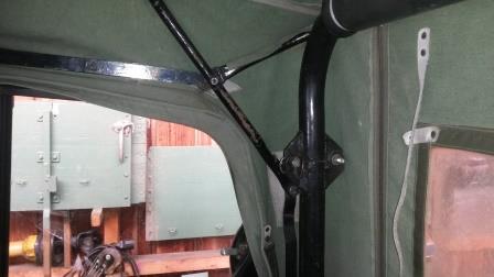

Hallo, habe mir am Sonntag ein Originalgestänge geholt (war in der Bucht zu finden). Ist grad beim strahlen. Danach wird noch Pulverbeschichtet. Dann kann ich endlich montieren.
@werner: mir ist die Funktion dieses Bereiches nicht ganz klar. Das einseitig angeschraubte Teil (mit Gummi) am Spriegel. Hast Du ne Ahnung wie die Funktion ist?. Müßte das beim schließen nach unten stehen und damit eine Art zusätzliche Sicherung darstellen?
@alle: hat jemand eine Idee, von welchem MOG mein altes Gestänge sein könnte, oder ist das aus verschiedenen Quellen zusammengebaut?

gestern konnte ich endlich mein Gestell und Verdeck montieren.
Mit dem Ergebnis bin ich zufrieden. Nur noch an den Spriegelenden nieten, neue passende Klampen :cry: annieten und dann ist es geschafft.
VG
Markus
Das (fast) fertige Ergebnis
So muss das Gestell aussehen
So ist es momentan umgesetzt:
