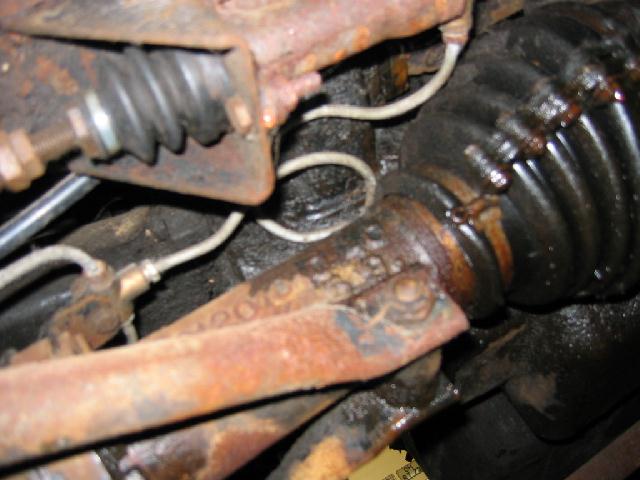

Eine andere Möglichkeit ist: s. Bild
Bremse 002.jpg (60.11 KiB) 1685 mal betrachtet

Oder mache es wie auf dem Foto mit der Spirale. Ich hätte dabei keine Bedenken.

also, bei allem respekt vor pfiffigen improvisationskünsten wäre mir diese lösung mit der spirale aber echt zu heiß. Zweimal ist mir am 401 eine stahlleitung durchgepfiffen, zweimal glück gehabt weil ich allein auf der gasse war. Hinterachse rechts wo die starre leitung etwas unter den achskörper läuft und in gefährliche nähe des originalen fangbandes kommt welches bei einfedrung ein gewisses eigenleben führt.
Bei der hier dargestellten lösung muss ständig die vertikale auslenkung der vorderachse in der nähe der schubkugel von der bremsleitung durch biegung abgefangen werden. die sich durch die spirale zwar verteit aber biegung ist immer da. Die spiralförmige verlegung von leitungen ist nach meinem kenntnisstand vorrangig für die vermeidung von leitungsbrüchen bei schwingungen gedacht.
Wenn diese Lösung uneingeschränkte technische akzeptanz hätte , wäre sie von den sparschweinen in den 50igern bestimmt anstelle der flexiblen bremsschläuche von beginn an eingesetzt worden, ist sie doch gegenüber einem bremsschlauch wesentlich preiswerter.
Für mich ist das bei dem einkreisbremssystem des 401 bestenfalls ein "heimbringer".
