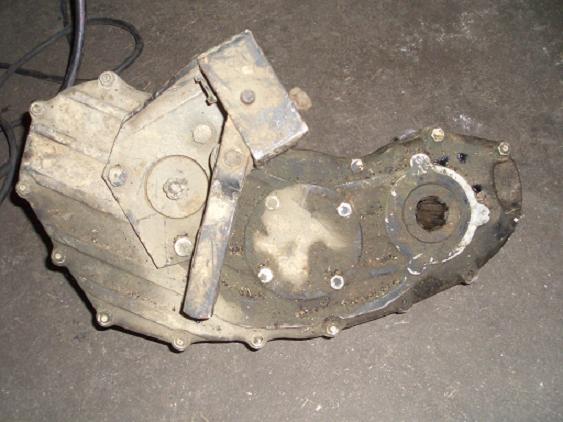

habe schon vergeblich in der Suchfunktion geblättert.
Wer kann mir sagen, ob es sich bei dem Verlagerungsgetriebe um ein großes oder kleines handelt? Zapfen und Nabe jeweils 1 3/8“
Wie wird es am 411 befestigt?
Welche Teile brauche ich dazu?
Fotos wären dazu sehr hilfreich.
Vielen Dank
Stefan

ich würde sagen, das ist ein kleines Verlagerungsgetriebe. Du brauchst noch eine kleine Konsole, die hinter der Anhängerkupplung an den Rahmen geschraubt wird. Zwei Löcher für M 10 Schrauben müßten eigenlich da sein. Aber aufpassen es gibt Konsolen in verschiedenen Größen.

Das große und kleine Getriebe unterscheiden sich im Gehäuse wegen der größeren Ölmenge. Die alte Befestigung wurde durch eine nuere ersetzt, allerdings bleibt die Schlüsselloch-Plate unter der Traverse gleich. Kannst ja mal wegen des Musters vorbeikommen, habe auch eine neue Banane hier liegen.

ist dem Augenschein nach das große Verlagerungsgetriebe. Ich hatte ein kleines (vermutlich vom 421ner), das ich am 407ner (U600 - 52 PS) und dannach am 417ner (U900 - 84 PS) genutzt habe (Heuwender, Kreiselmäher, 5 to-Dreipunkt-Seilwinde).
Beim Einkuppeln der Zapfwelle war ich allerdings immer sehr vorsichtig. Hat problemlos funktioniert.
Wichtig ist, daß Du auch an die "Schlüsselplatte" zum einhängen denkst. Die kann man sich zwar auch selbst machen - das funkt dann aber nie so richtig wie mit der Original.

vielen Dank für die zahlreichen Antworten.
Demnach sind die Getriebe gegeneinander austauschbar und unterscheiden sich nur durch die Gehäusegröße und damit die übertragbare Leistung.
Wenn noch jemand ein Foto der Schlüssellochplatte einstellen könnte, wäre das Thema auch für die nachfolgenden Leser vollständig beantwortet.
