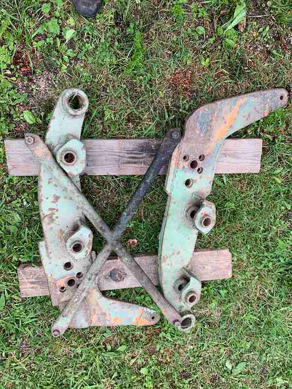

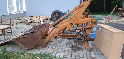

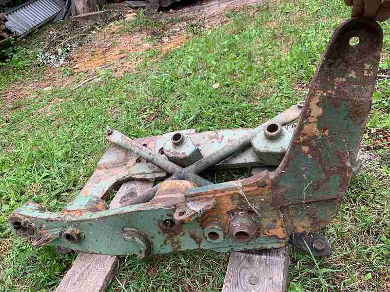

Habe mir einen Unimog 406 zugelegt und möchte einen Frontlader vorwiegend für Palettengabeln montieren.
Habe jetzt einen Schmidt Frontlader FL3 bei mir in der Nähe gefunden der passen sollte allerdings ist Anbuasatz nicht mit dabei.
Jetzt habe ich die zwar auch noch einen Anbausatz gefunden aber der Verkäufer ist nicht sicher ob es FL3, 4 oder sogar 5 ist.
Nun meine Frage. Kann mir jemand anhand der Bilder sagen welche Type der Aufbausatz ist bzw ob das zusammenpasst.
Danke schon mal für Eure Hilfe.
LG
Mathias

Hallo Mathias,
ich habe an meinem 406 einen FL4.
Da sehen die Anbauteile anders aus.
Die Anbauteile sind also nicht vom FL4.
Ausschlussverfahren hilft ja evtl. auch weiter.

Servus,
ich kenne den FL 3 zwar an sich nicht. Nur FL4 und der sehr ähnliche FL5 für die 425 / 437 Unimog. Auf dem ersten Bild dürfte aber alles dran sein was du brauchchst. Auf dem 2.ten Bild sind die Anbauteile zu sehen die fix am Fahrzeug verbleiben. Der Lader ist also nicht wie FL4 schnellwechselbar. Es müssen die Bolzen gezogen werden und die Träger bleiben am Fahrzeug.
