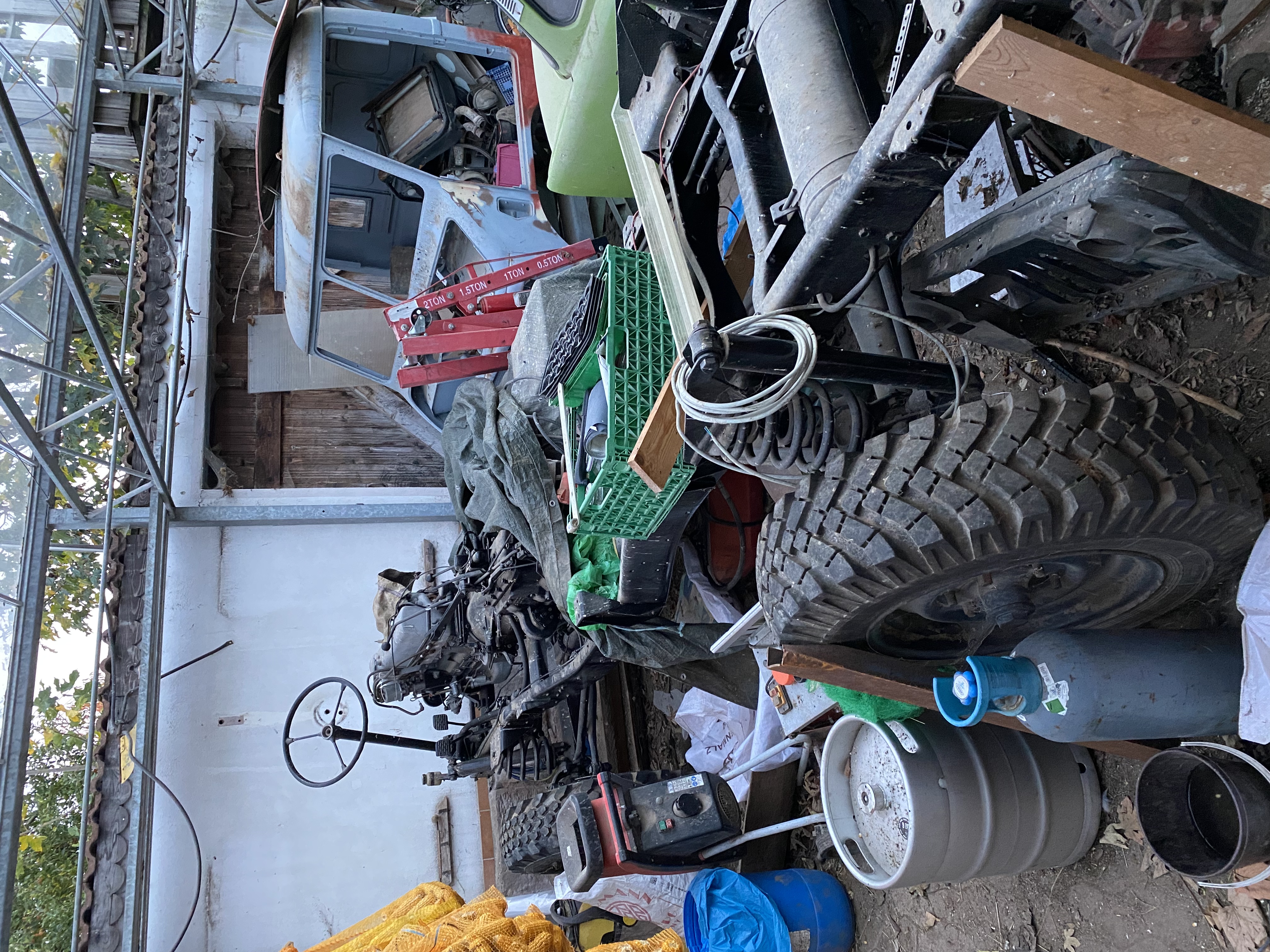

Ich habe mir einen Unimog 404 Baujahr 1958 gekauft.
Dieser ist komplett in Einzelteile zerlegt und das Chassis wurde bereits komplett Entrostet und neu Pulverbeschichtet.
Die Kabine wird Professionell demnächst Lackiert und dann soll es auch ans Aufbauen gehen :)
Nun war meine Frage, ob es hier jemanden aus der Nähe gibt der bock hat mal mit drüberzuschauen oder Tipps zu geben.
Ich habe eine geschlossene 3500qm Halle komplett für mich wo ich den Mog aufbauen möchte, also optimale Bedingungen :grinning:

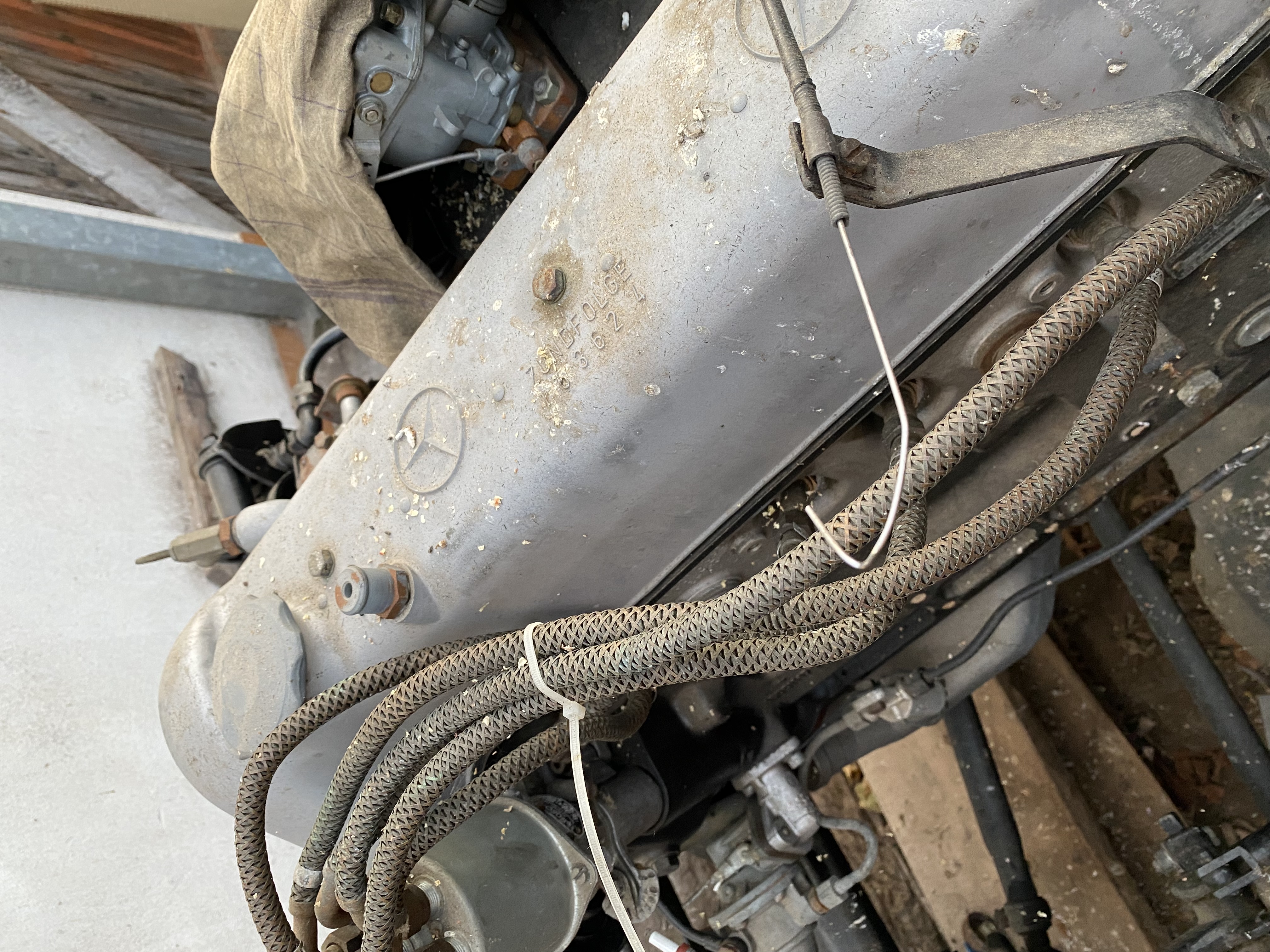

Der Motor ist aber angeblich nicht mehr Original und es soll sich um einen über 100ps Handeln, hoffe jemand kann es erkennen?
Ich werde unter diesem Post hier updates bringen wenn es mit dem Projekt richtig los geht.
Anbei natürlich noch ein paar Fotos.

Lars ist richtig? Für den guten Ton hier im Forum pflegen wir ein paar alte Gewohnheiten. Wir reden uns mit unseren realen Vornamen an und damit das klappt schreiben wir eben diesen unter jeden einzelnen Beitrag. So ist es auch in unserer Nettiquette festgelegt, der Du bei Deiner anmeldung zugestimmt hast. Am einfachsten geht dies durch eine kleine Signatur die automatisch an jeden Beitrag angefügt wird, wie zum Beispiel bei mir.
Leider hast Du ausgerechnet die Motornummer bei Deinem Foto durch die Lenkstange verdeckt. Du kannst sie unter der 5.Zündkerze auf einer planen Fläche am Block finden. Das würde eine Orientierung geben. Und dann wäre noch wichtig was für ein Kopf aufgesetzt ist. Auch der hat eine Nummer.
Die erkennbare Nummer auf dem Bild ist nur die Gussnummer des Blockes. Allerdings beginnt sie mit 180 was auf einen M180 Motor hindeutet mehr ist anhand der Bilder erst einmal nicht zu sagen.
