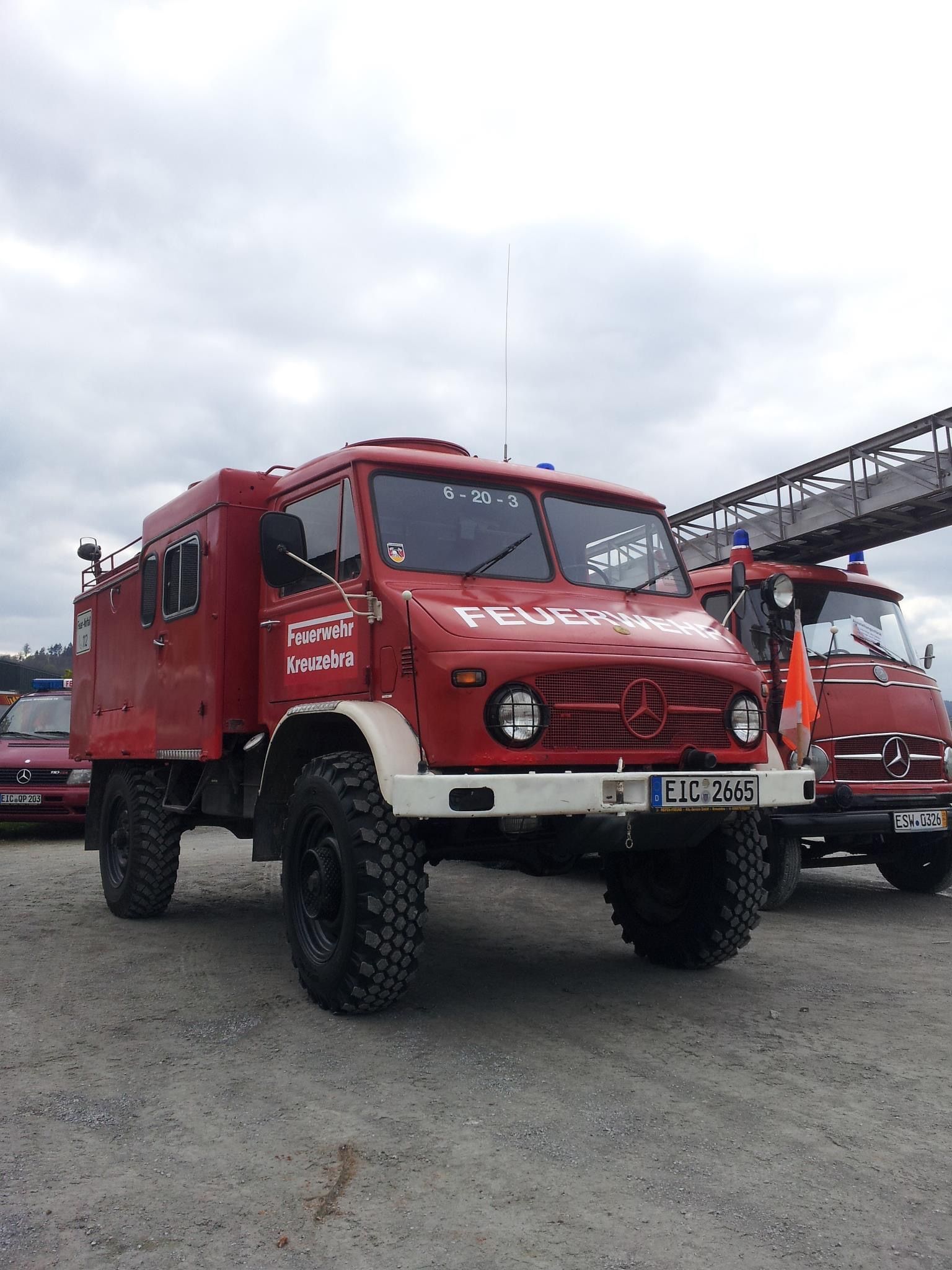

Anbei ist auch ein Foto welches ich von der Feuerwehr bekam, stand echt schick da.

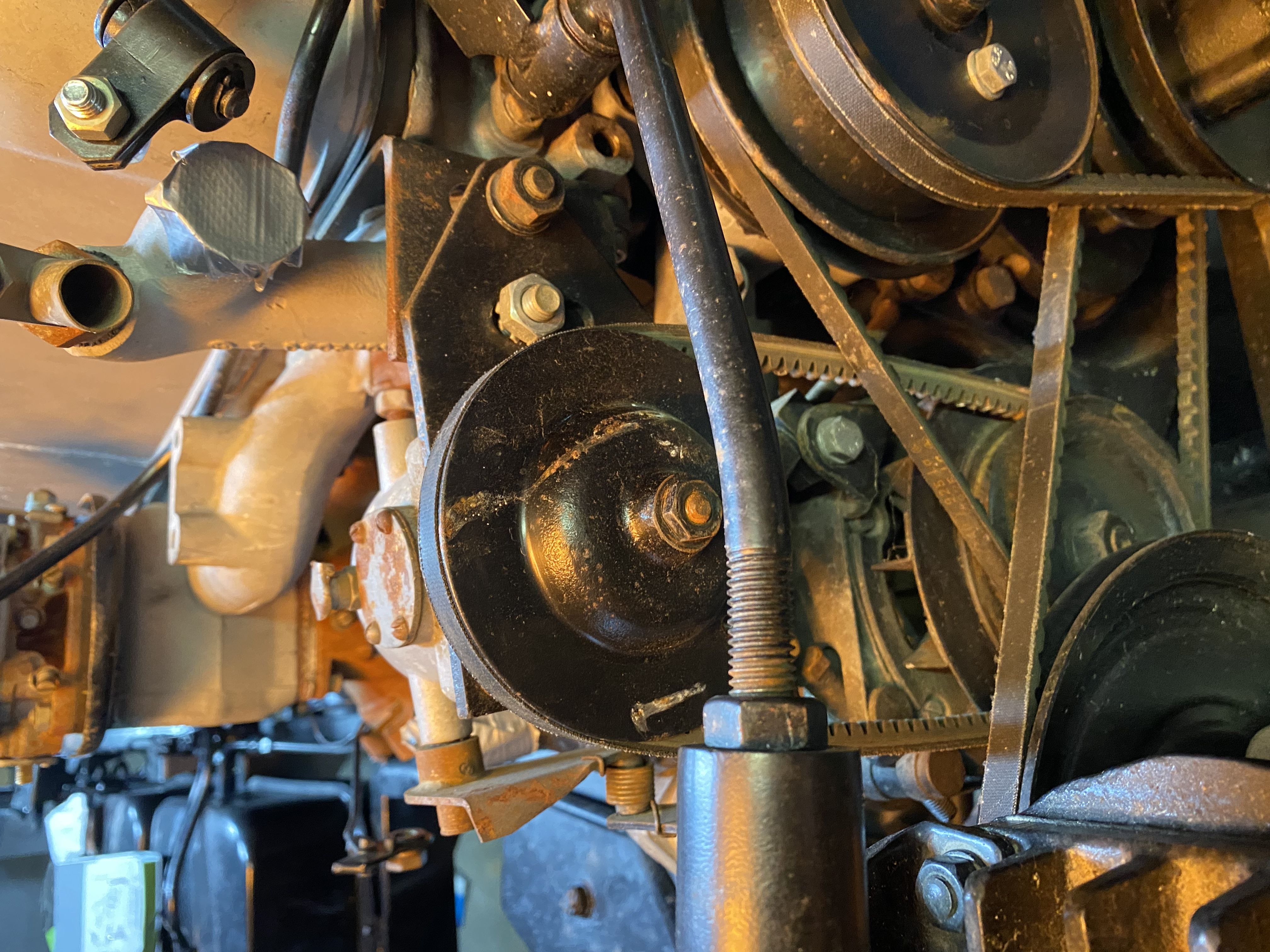

Und kann mir bitte jemand sagen wofür das Teil ist? Ich finde weder einen Eingang noch einen Ausgang für irgendeine Leitung :grinning: Wird aber vom Riemen angetrieben.
#566992
404MogLars hat geschrieben: wofür das Teil ist? Ich finde weder einen Eingang noch einen Ausgang für irgendeine Leitung :grinning: Wird aber vom Riemen angetrieben.
Das ist ein Drehzahlregler bzw Begrenzer.Das Teil ist mit dem Gasgestänge verbunden. Wenn die Löschpumpe benötigt wird, wird die Drehzahl mit dem Handgas eingestellt. Ohne Last (z.B. wenn der Saugschlauch Luft zieht oder der Tank irgendwann leer ist , dreht der Motor ohne den Begrenzer durch.

Danke für die Antwort Helmut! Dann kann das Teil ja theoretisch raus? Pumpe kommt keine mehr dran.

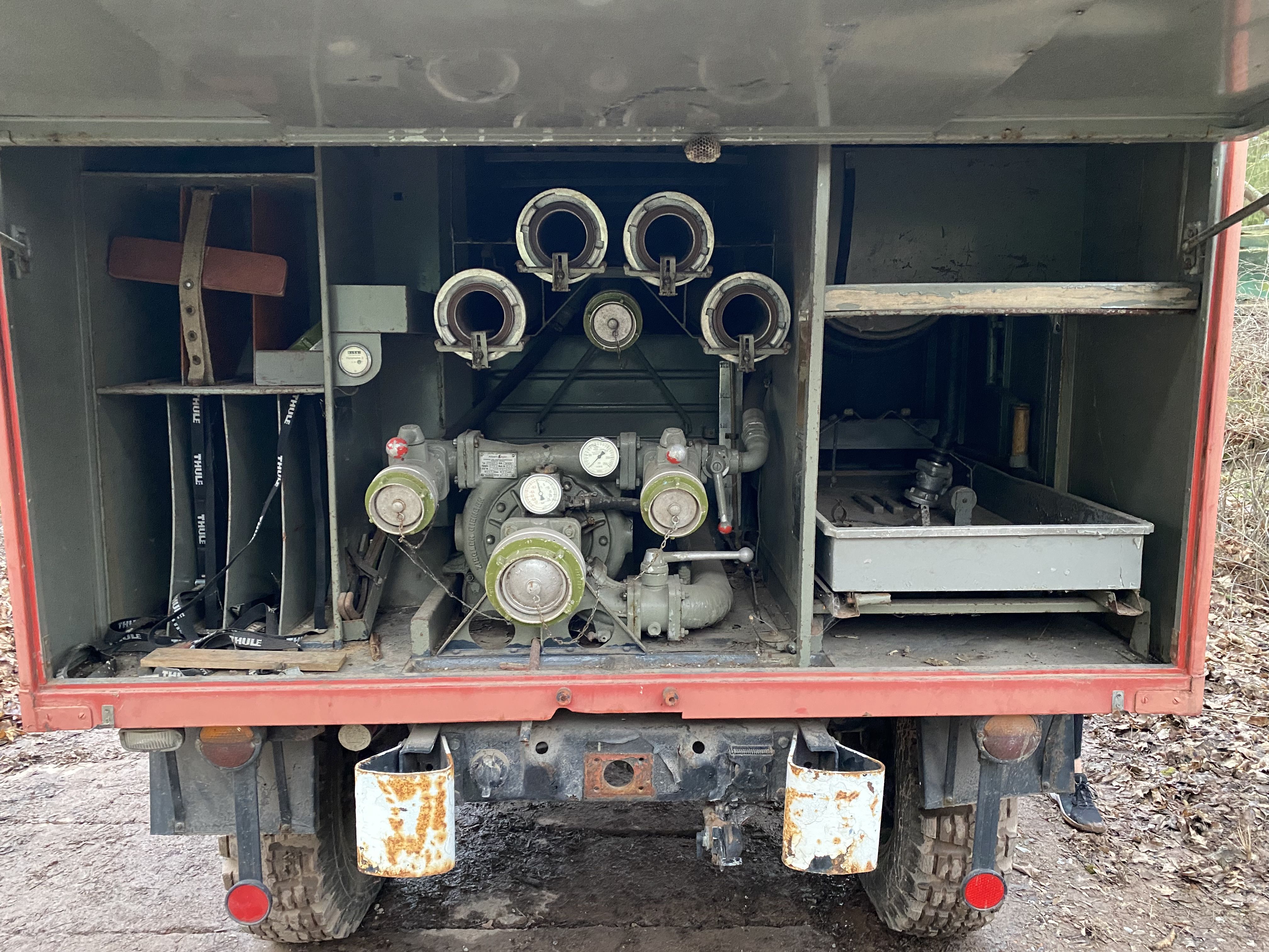

Ebenso stellt sich mir die Frage ob es den Aufwand wert wäre, den Aufbau komplett zu restaurieren und die Pumpe zum laufen zu bekommen, oder alles hinten raus und Bett rein.

Was Du mit dem Aufbau machst, restaurieren oder ausräumen kannst nur Du entscheiden. Technisch wäre es natürlich interessant die Pumpe wieder in Betrieb zu bekommen. Ob sich die dann aber vernünftig verkaufen läßt ist eher zweifelhaft, aber natürlich nicht ausgeschlossen. Bei Deiner Halle stört es ja nicht, wenn sie dort länger lagert.
